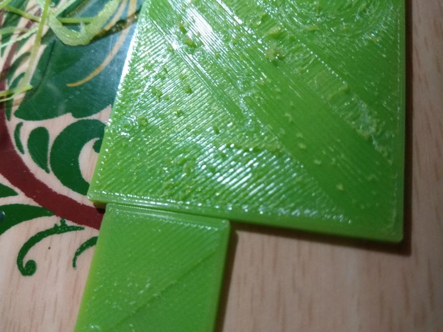

Косяки при печати заполнения. SBS пластик.
Всем привет! Пластик SBS от FDplast. При печати заполнения, возникает какая то 'крошка'. При этом стенки печатаются отлично без косяков. С чем только не эксеперементировал, менял темп от 225 до 235, обдув от 0 до 80%, поток от 90% до 105%, но все равно пластик крошится. Перебрал хотенд и весь вычистил, сопло тоже прочистил. Ничего не помогает. Заметил, что на пластике остаются следы от прижима шестерни, может пластик деформируется и потом неравномерно выходит из сопла? Кто нибудь сталкивался с такой проблемой?
