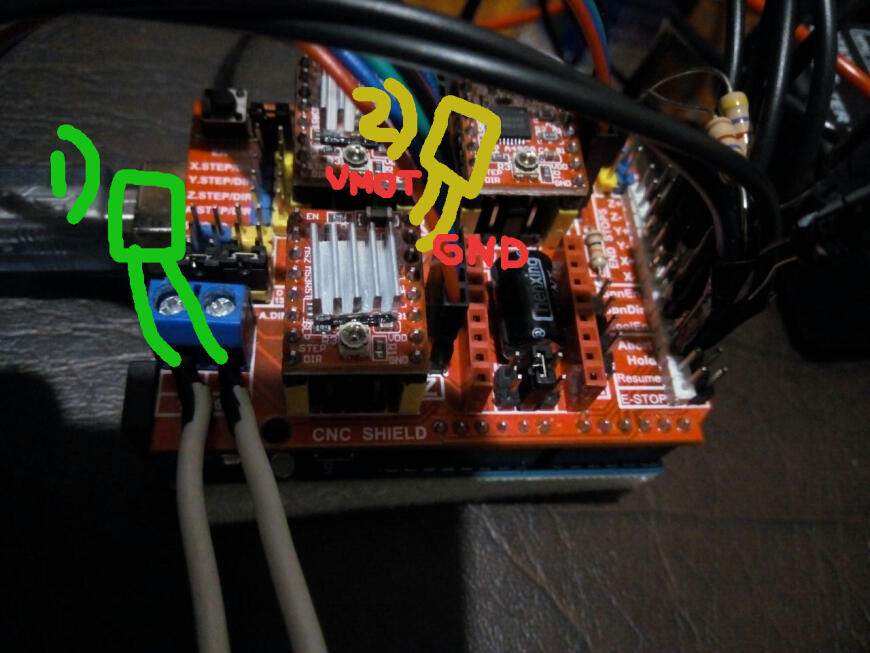

Конденсатор для A4988
Привет, а не подскажете.
" На шине питания двигателя (между выводами VMOT и GND) рекомендуется установить электролитический конденсатор, как можно ближе к плате драйвера. Ёмкость конденсатора должна быть не ниже 1000 мкФ, а его рабочее напряжение должно превышать напряжение в шине питания двигателя минимум на 25% "
То если у меня на плате драйвера Vref = 0.3, то конденсатор ставить 1000мкФ 5В? (вариант 2)
Или это нужно ставить там где + - 12В от блока питания идет, но конденсатор 1000мкФ 15В? (вариант 1)
Но конденсатор в пины вместе с драйвером не помещается. Его нужно припаять?
Буду очень благодарен за помощь. Может кто то сталкивался с этим.
