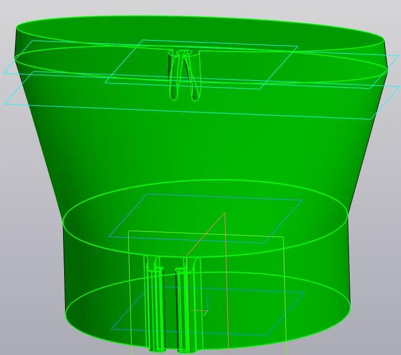

Понадобился вот такой кожух:
Компас3Д Cura и печать расширяющегося овала.Намоделил в компасе, Выдавливание низа и выдавливание по сечениям круга расширяющегося в овал.
Всё вроде просто.

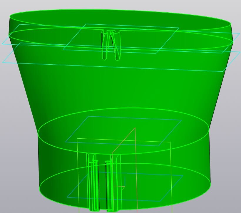

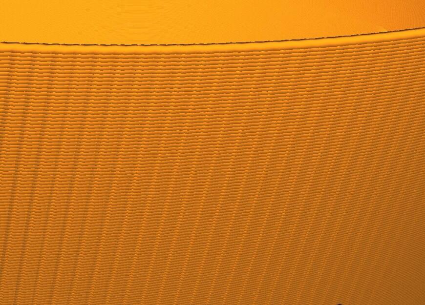

Компас3Д Cura и печать расширяющегося овала.Лезут вот такие полигоны.
Сохраняю из компаса уже с макс. лин. откл. 0.05 и макс. угол откл. 0.1, 200мб файл.

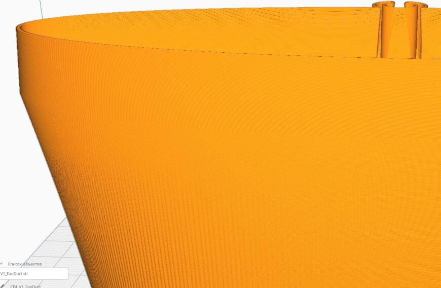

Думаю ладно, открываю в курице, режим вазы слоем 0.1

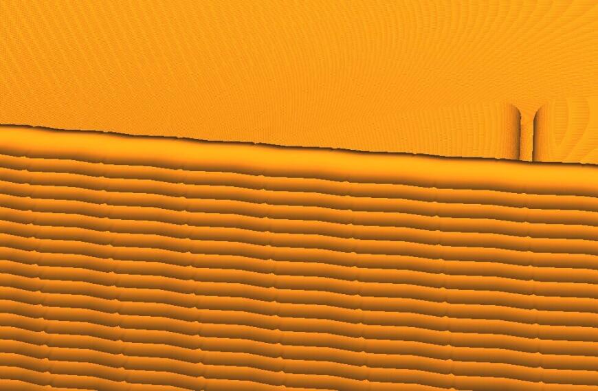

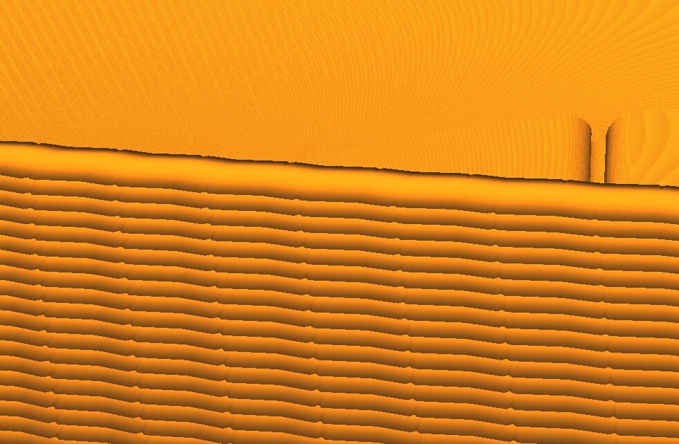

Тытц и полигоны превращаются вот в такие отрезки

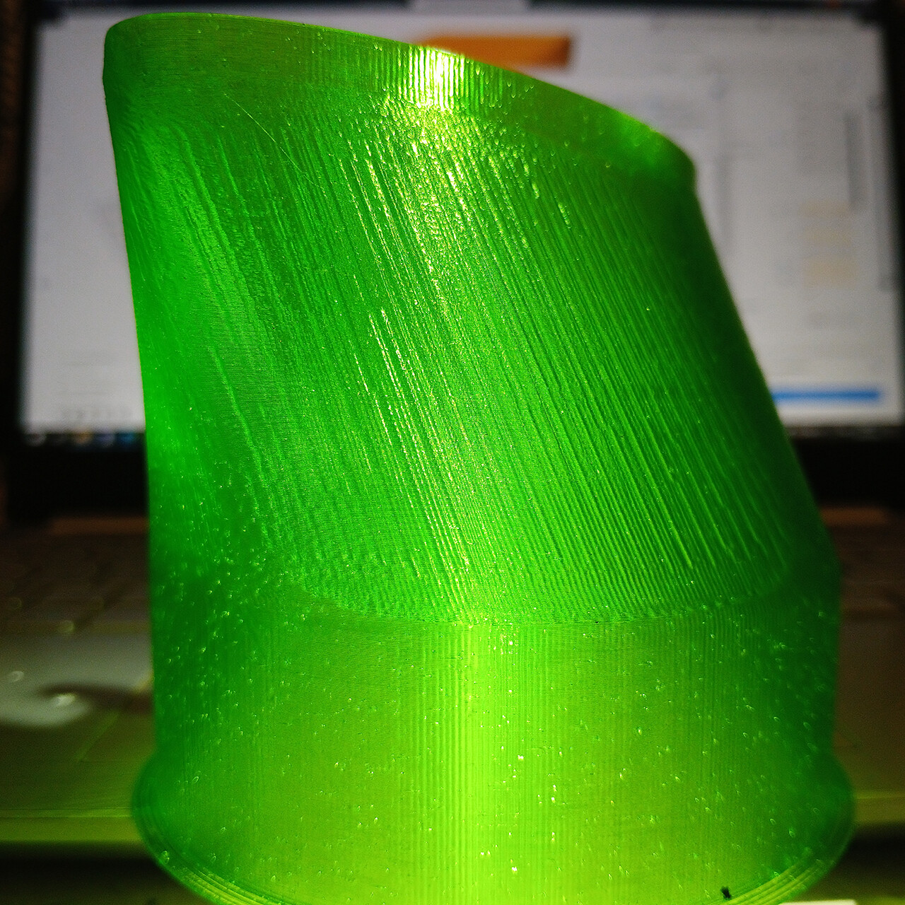

Компас3Д Cura и печать расширяющегося овала.Компас3Д Cura и печать расширяющегося овала.Карточка принтер, поехали:
Ускорения 1000, скорость до 40

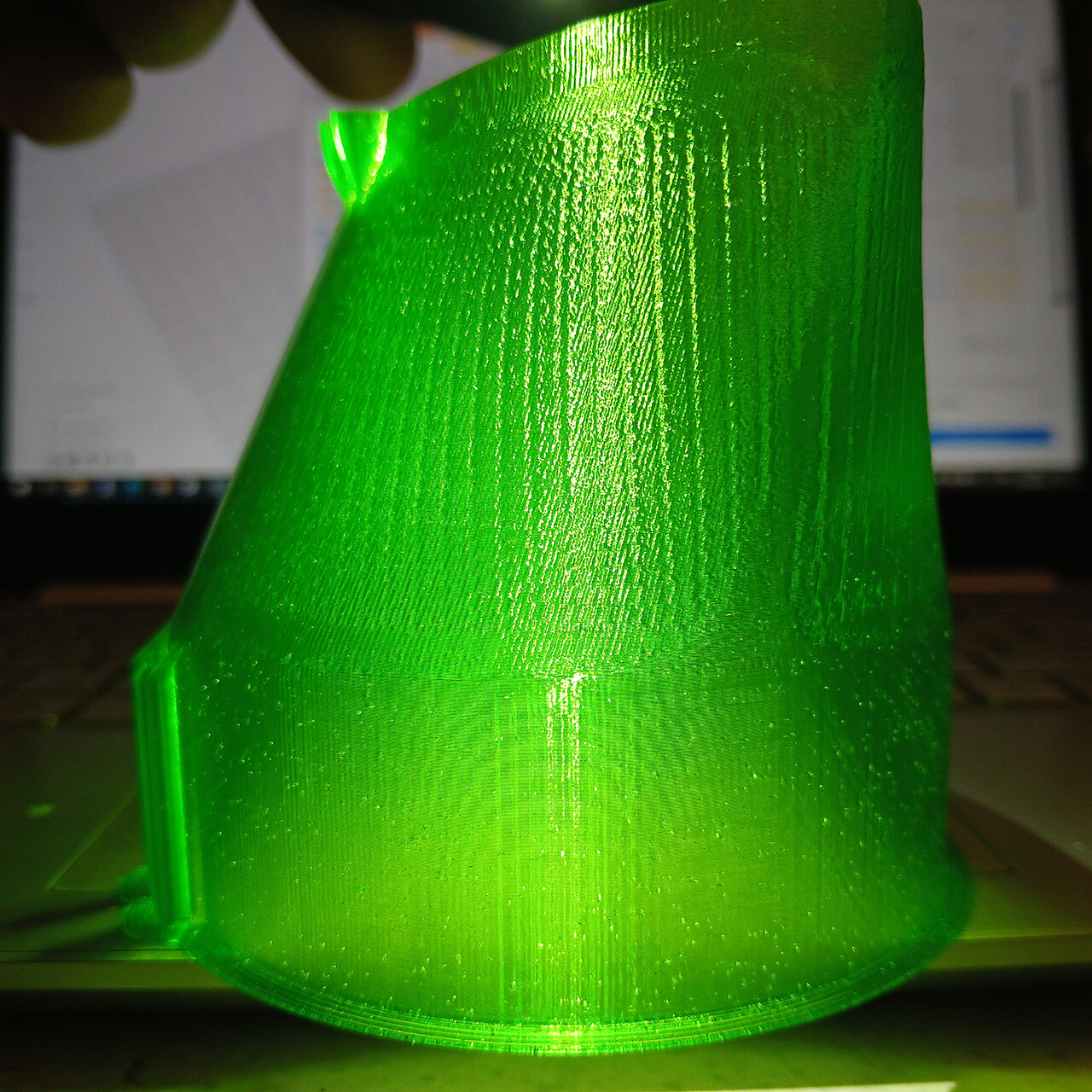

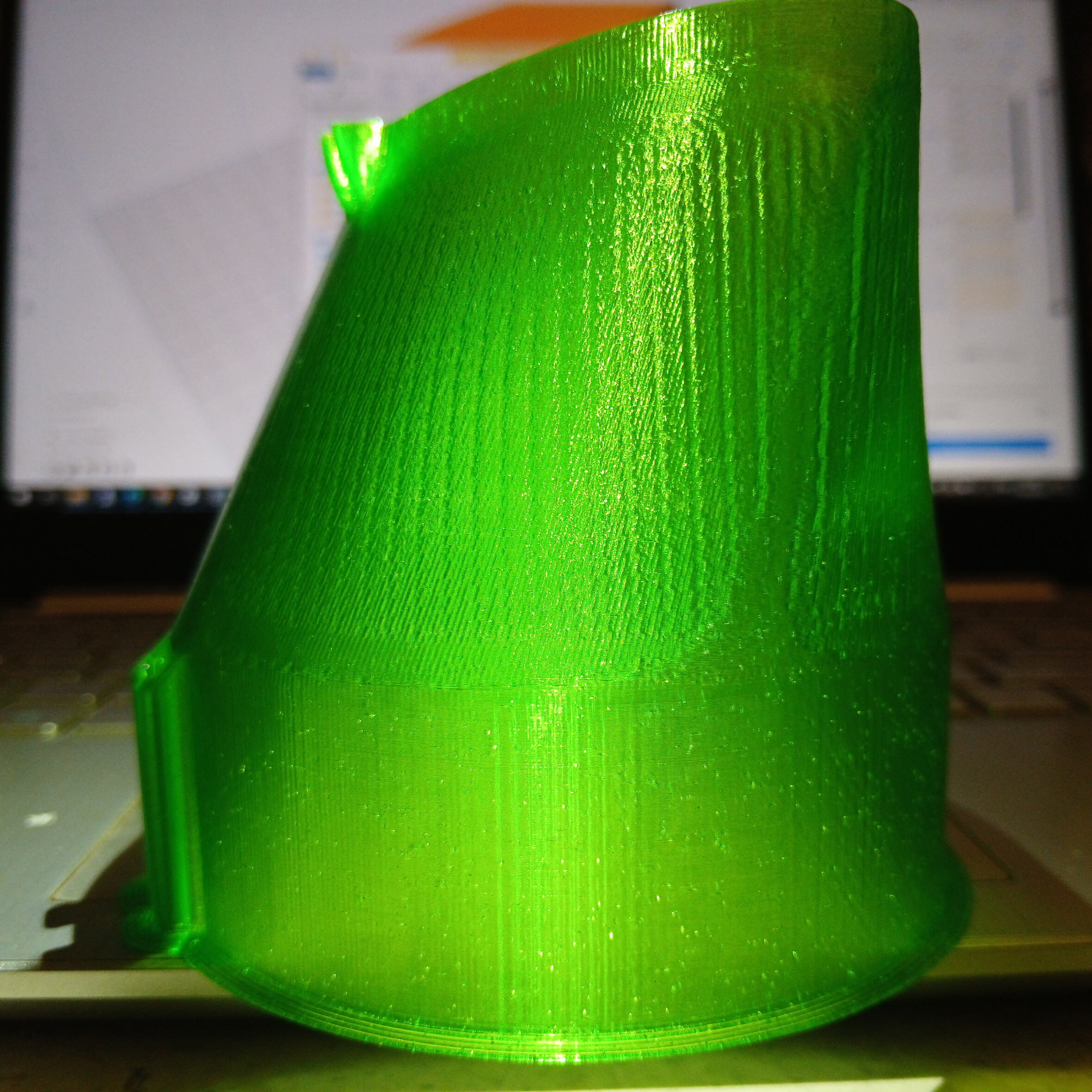

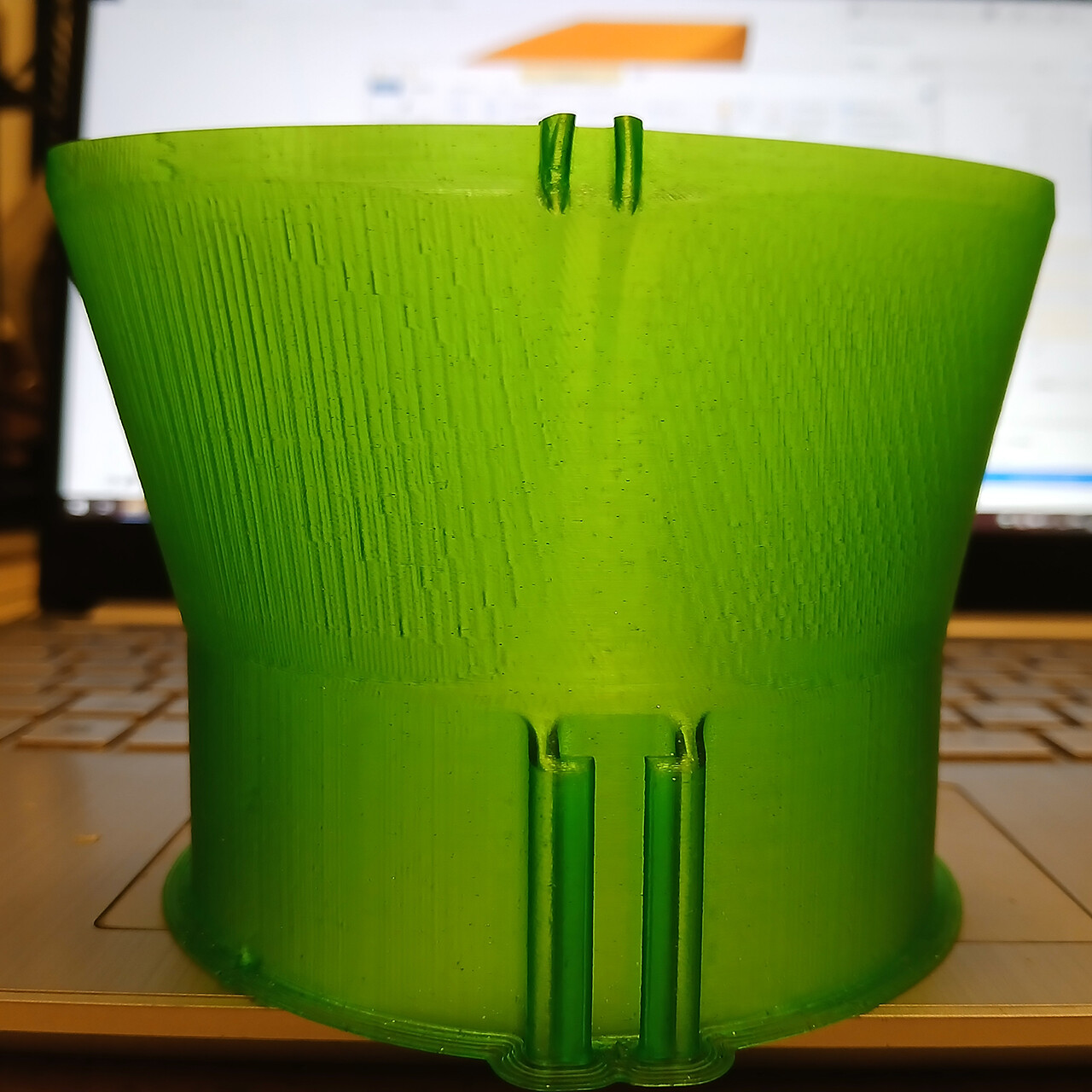

Всё, вроде нормально, но как только дело дошло до овала и шарманка начала издавать звуки дрр. Стол вибрирует, а печататься начал вот такой рукав свитера. : )
Компас3Д Cura и печать расширяющегося овала.Компас3Д Cura и печать расширяющегося овала.Компас3Д Cura и печать расширяющегося овала.Компас3Д Cura и печать расширяющегося овала.
Ускорение сбросил на 150, стал в местах линий\артефактов сильно замедлятся.
JD крутил, не помогает.
C большими ускорениями в 1k, LA с любым k дребезжание только усугубляет.
Пруша такие же линии создаёт, думаю гкод в ней делать смысла нет, на превью то же самое.
Marlin 2.1.3.b2 TMS2209 1/32 UART.
SChop и HT на дребезг не влияют.
В чём же дело и как избежать подобных артефактов?
