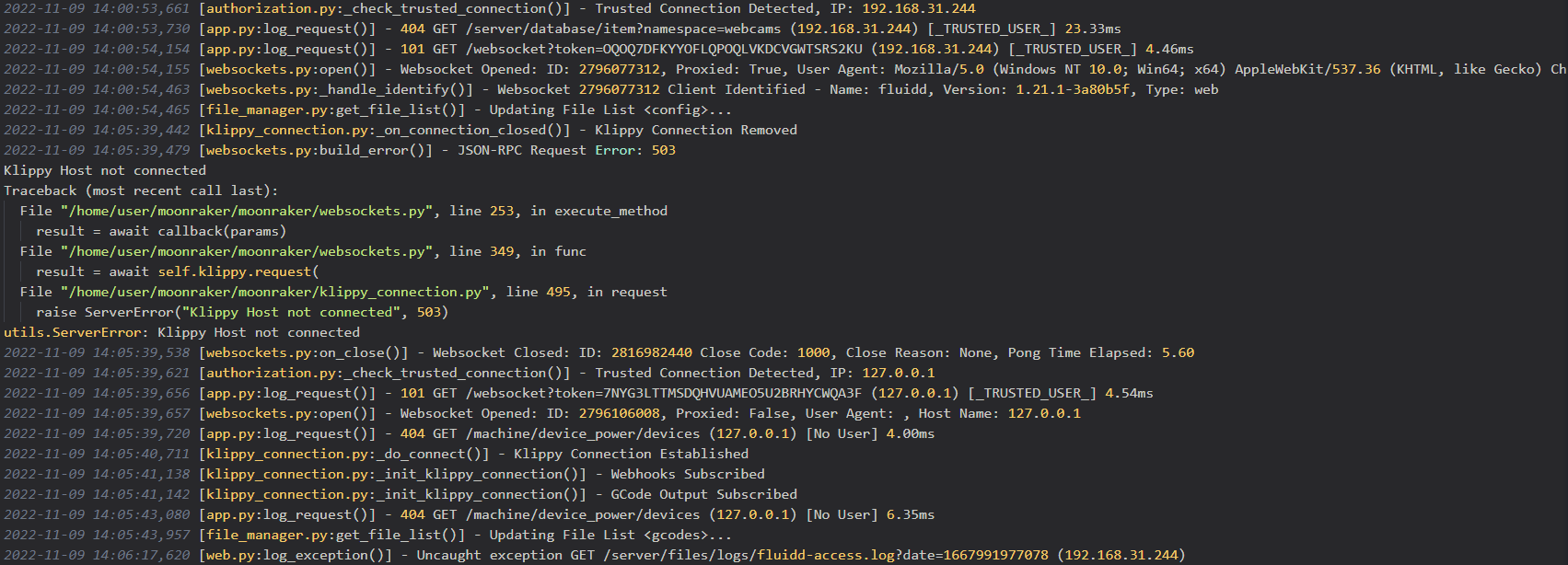

Достался мне Мишка 5 с уже настроенной электроникой. (До этого был Ender 3) печатал всё хорошо, Klipper конечно старенький, но я не рисковал трогать. Но в один день флешка в Orange Pi приказала долго жить и пришлось погружаться в тему по "бразильской" системе.
Заливку образа Armbian 22.08 Jammy CLI на флешку и установку клипера с помощью скриптов KIaUH расписывать пока не буду, так именно этот момент рассмотрен в достаточном количестве видео и текстовых инструкций.
Если на Orange памяти меньше 1Gb, то начинать инсталляцию нужно KlipperScreen, если и это не помогло, то расширить SWAP.
А вот дальше для меня начались дебри через которые пришлось продираться методом тыка.

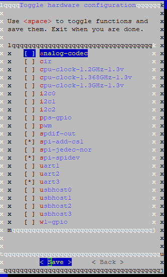

Через
armbian-config
попадаем в настройки OS
System - Hardware

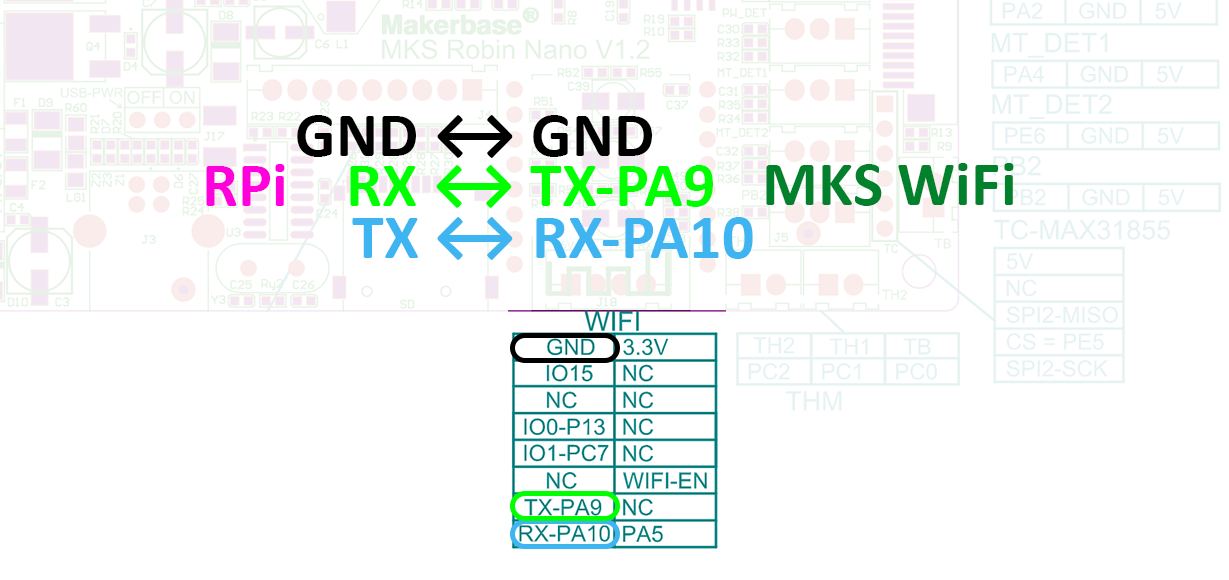

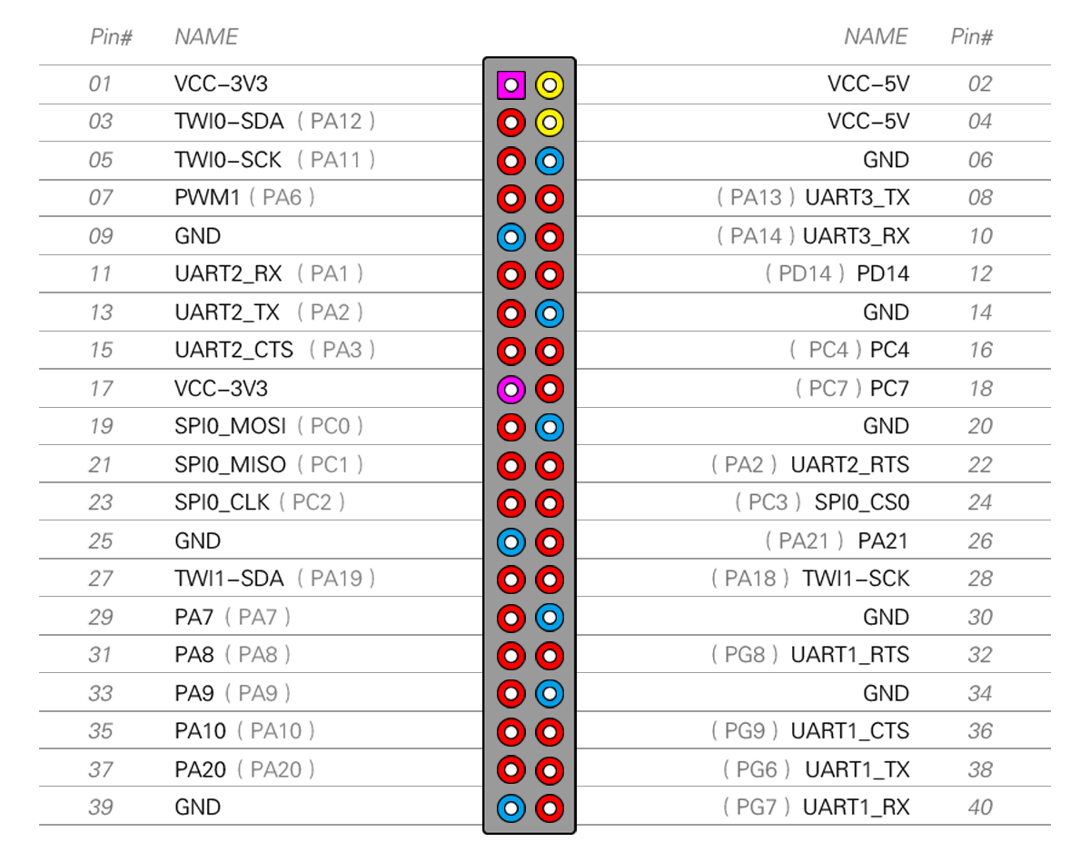

включаем spi-add-csl, spi-spidev, uart3Klipper поверх MKS Nano 1.1 и Orange Pi Lite 512Gb связь по Serial (Крик о помощи)    подключаем 40Pin гребенку Orange Pi c контрактами разъема подключения WiFi модуля на MKS Nano 1.1
Klipper поверх MKS Nano 1.1 и Orange Pi Lite 512Gb связь по Serial (Крик о помощи)Klipper поверх MKS Nano 1.1 и Orange Pi Lite 512Gb связь по Serial (Крик о помощи)
Подключение перекрестное GND (Pin 06) - GND, RX (Pin 10) - TX (TX-PA9), TX (Pin 8) - RX (RX-PA10)

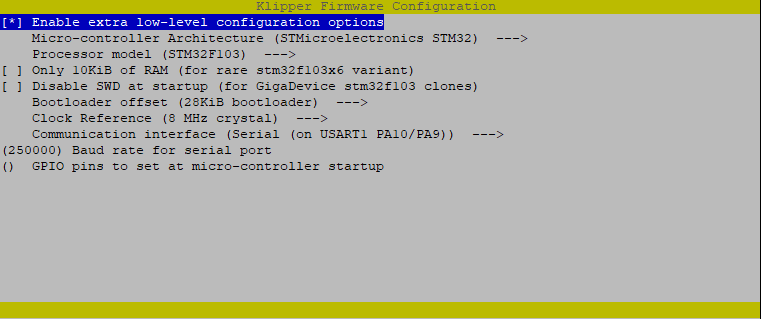

Соберем прошивку
make menuconfig
опираясь на
https://github.com/oducceu/klipper_configs/tree/master/Flying%20Bear%20Generic%20Configs/board/mks-rn-11.cfg
Шифруем прошивку ~/klipper/scripts/update_mks_robin.py ~/klipper/out/klipper.bin ~/klipper/out/Robin_nano35.bin

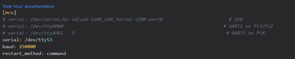

Заходим через браузер в Fluiid, переходим в пункт Configuration и правим файл printer.cfg

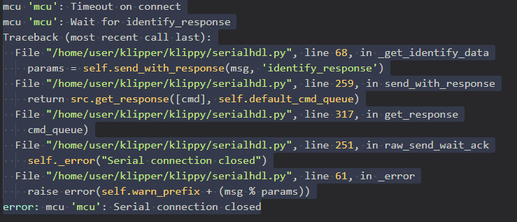

Нажимаем "Firmware Restart" и тут должно было настигнуть нас счастье, но меня тут постигло фиаско.
в логах
klippy.log
Klipper поверх MKS Nano 1.1 и Orange Pi Lite 512Gb связь по Serial (Крик о помощи)в moonraker.log
Форумы, мануалы пока не принесли прояснения, поэтому взываю к помощи.
