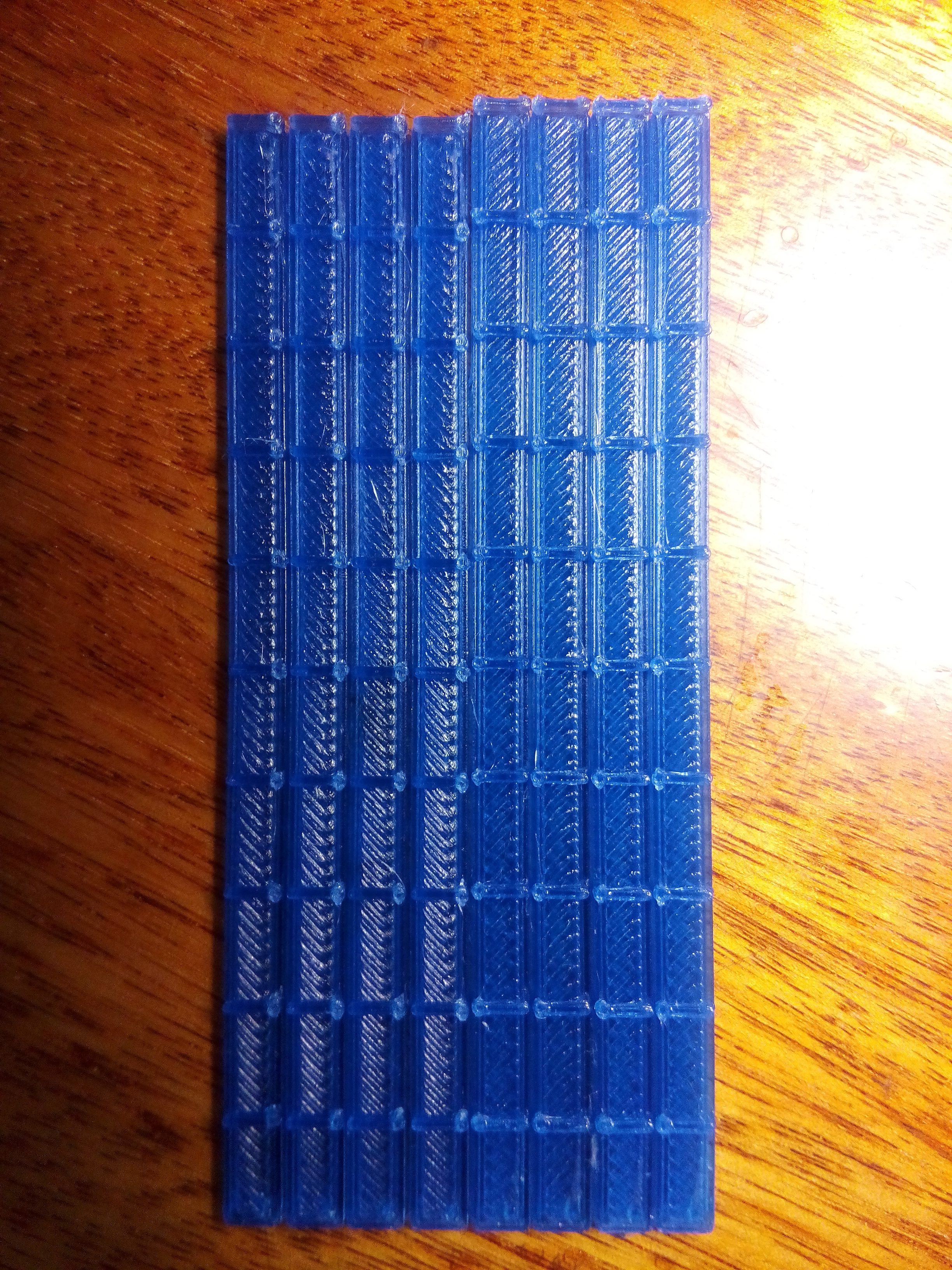

Добрый день. столкнулся с непониманием как калибровать h-bot.
При печате 10 см палочек по две за раз под углом 90 градусов получаю палочку по У короче на 2 мм чем палочка по Х.
Шаги менял в пределах пары шагов (перерасчетом пропорциями 'текущее число шагов на мм*( реальное перемещение мм/ требуемое перемещение мм) ')
настройки марлина:
попытка 1#define DEFAULT_AXIS_STEPS_PER_UNIT { 79.65, 79.65, 2610.52, 94.74 }
попытка 2#define DEFAULT_AXIS_STEPS_PER_UNIT { 79.46, 77.92, 2610.52, 94.74 }
попытка 3#define DEFAULT_AXIS_STEPS_PER_UNIT { 78.41, 79.36, 2610.52, 94.74 }
и разницы в напечатанном вообще не заметил :(
Подскажите у h-bot кол-во шагов должно быть одинаковым ? какие есть способы решения такой проблемы ?
И на что еще нужно обратить внимание механика,прошивка, слайсер ?
