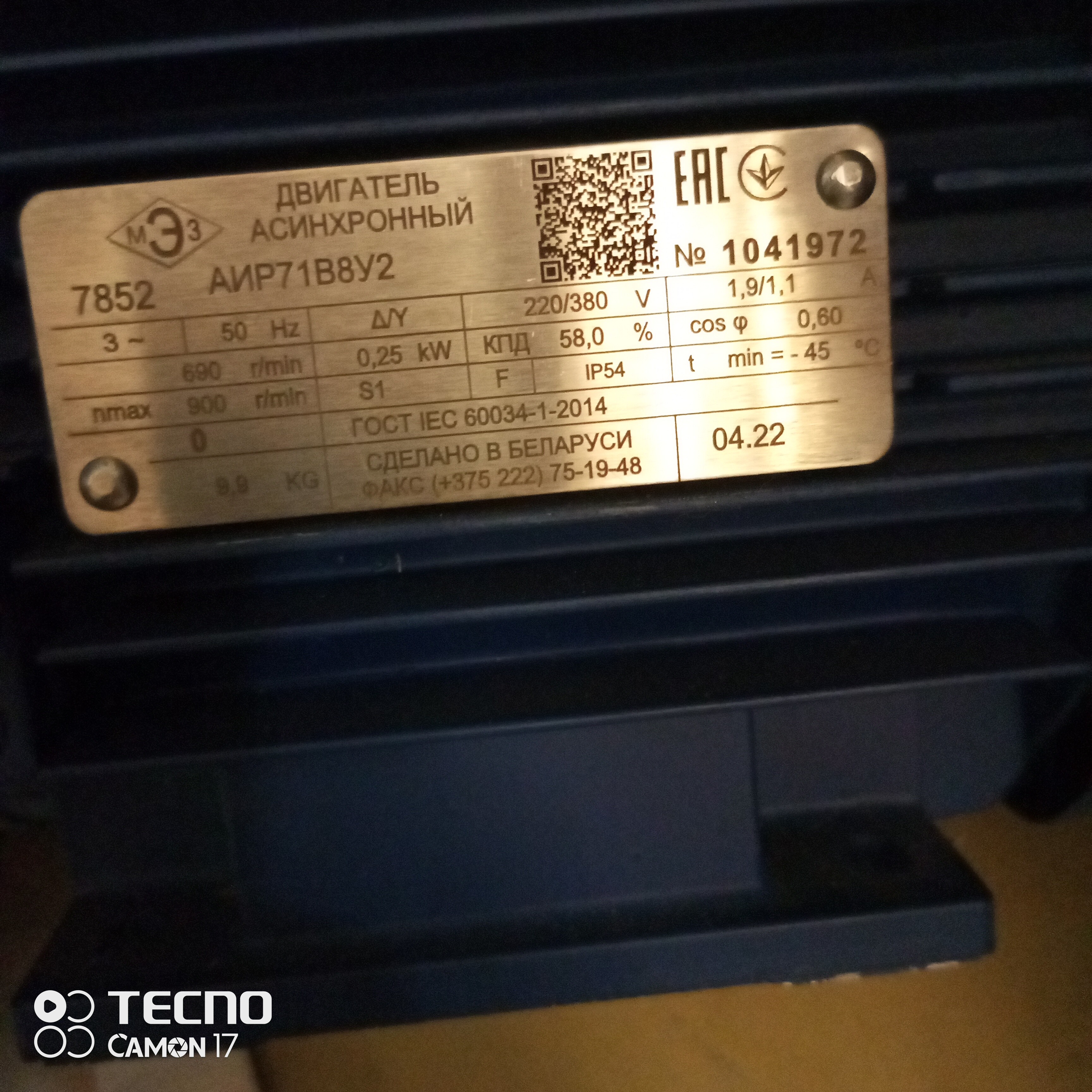

Какой сайт более верно считает конденсатор для трëхфазного двигателя
Решил подключить конденсатор для своего трех важного двигателя. Нашла две формулы и почту заметил отличия что разница отличаться на одну треть вот и думаю какой вариант более верный
Вот первый вариант на 24 микрофарад
https://evmaster.net/raschet-kondensatora
Вот второй вариант на 42 микрофарада
Я имею конденсатор на 40 и 2 микрофарада. Склоняюсь к второму варианту.
