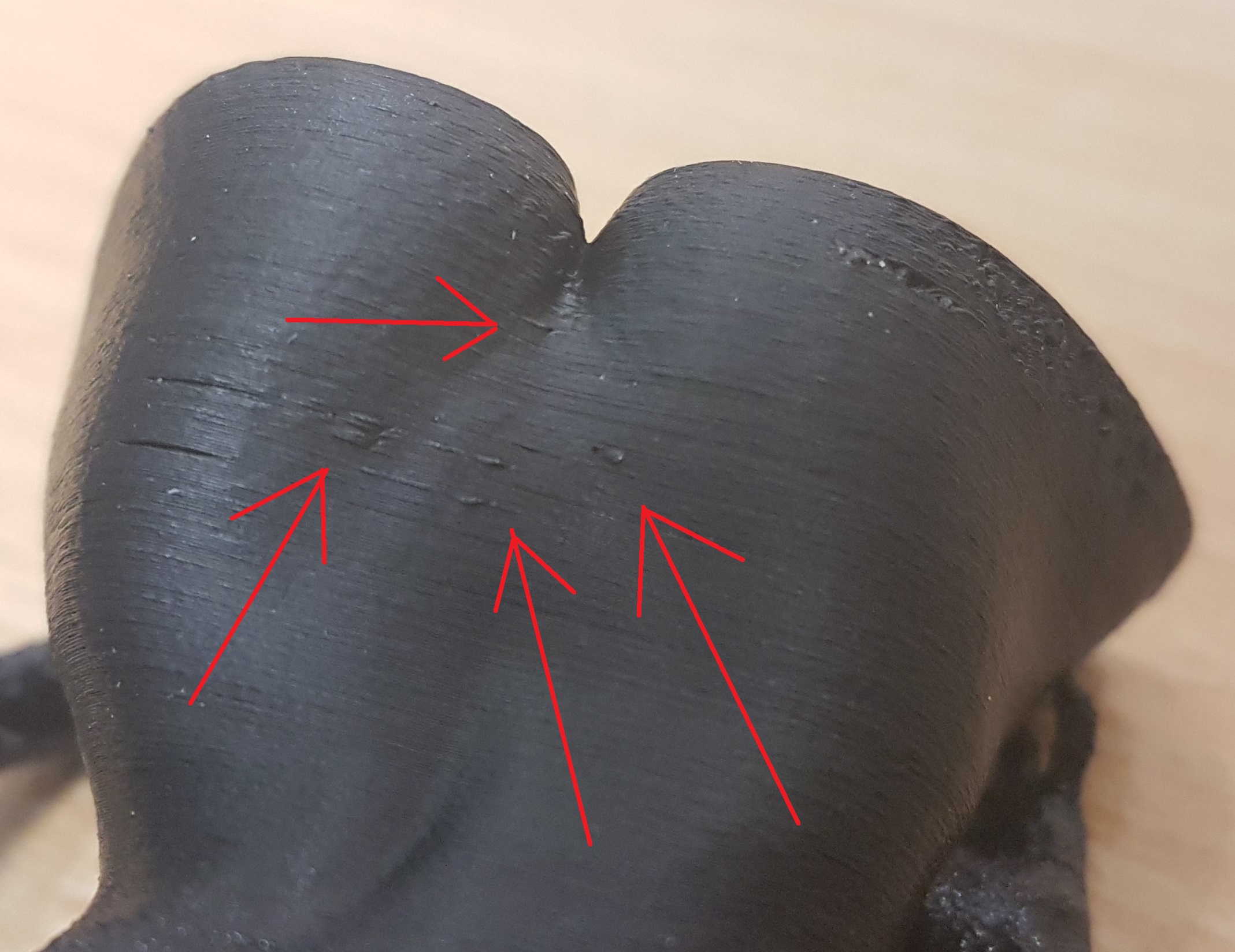

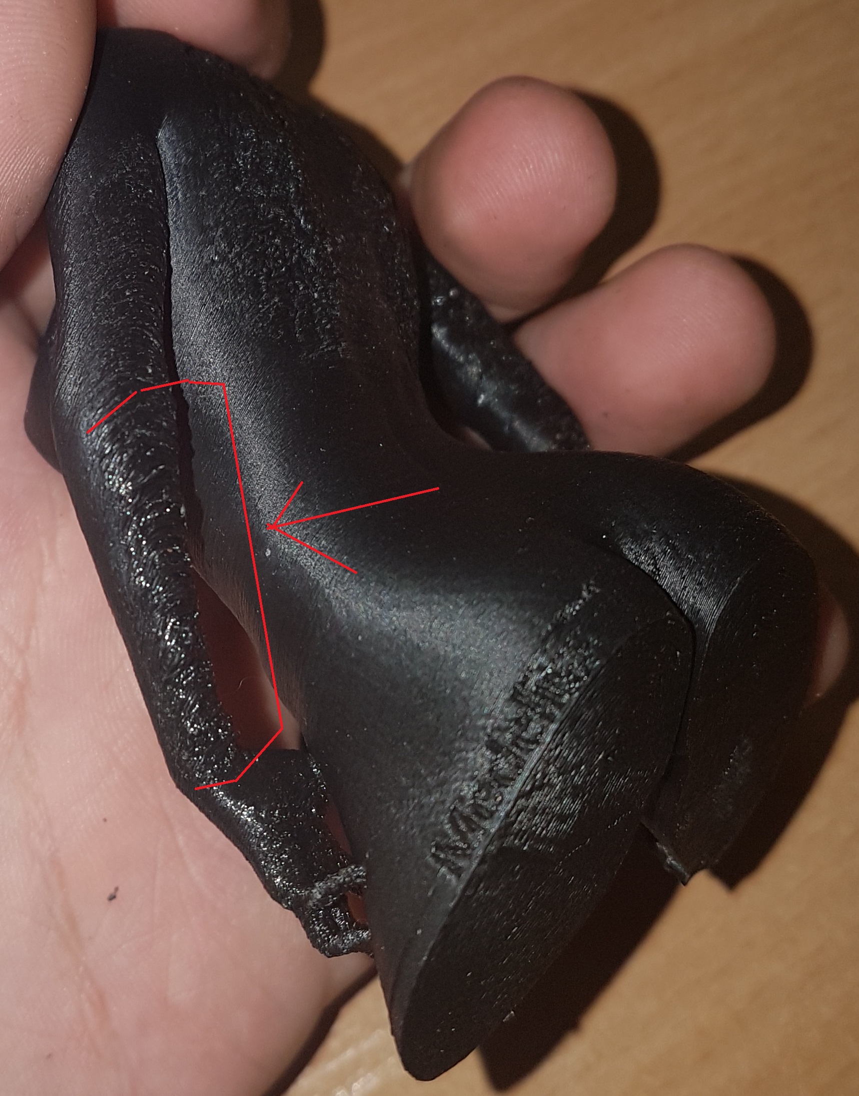

Все же заставил печатать принтер, сейчас бьюсь с настройками качества.
Ссылку в вики на статью с проблемами печати почему-то не нашел, поэтому задаю вопросы тут:
1. Нужен ли обдув модели при печати ABS? И если да - подкиньте модельку обдува для летающего мишки P905. Буду премного благодарен.
2. Часто сильно нависающие поверхности печатаются весьма плохо. Сначала 'загибаются' вверх, а потом просто получаются висящие немного бесформенные сопли. При этом печать поддержек ситуацию не спасает. Пробовал уменьшить скорость печати внешних стенок, чтобы сопло такие места дополнительно разглаживало - ситуация улучшилась, но на при сильном нависании все равно все так же плохо. Скрин ниже.
Как лечить? Сопло при этом на 250 градусов, ABS DNS, стол 90, обдува и термокамеры нет.3. На модели то тут то там встречаются вот такие выступающие 'капельки'. По размерам очень маленькие, но убирать надоедает.
В чем может быть причина? Куда копать?Еще раз повторю:
ABS DNS Черный
Сопло 0.4, 245-250
Стол 90
Обдува и термокамеры нет.

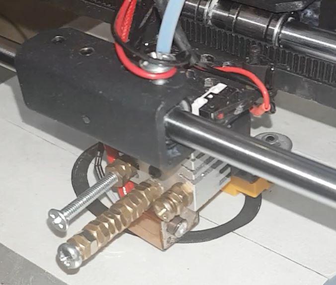

Каретка перевернута и рассверлена, а радиатор переделан для лучшего обдува. Эдакий 'франкенштейн'.
