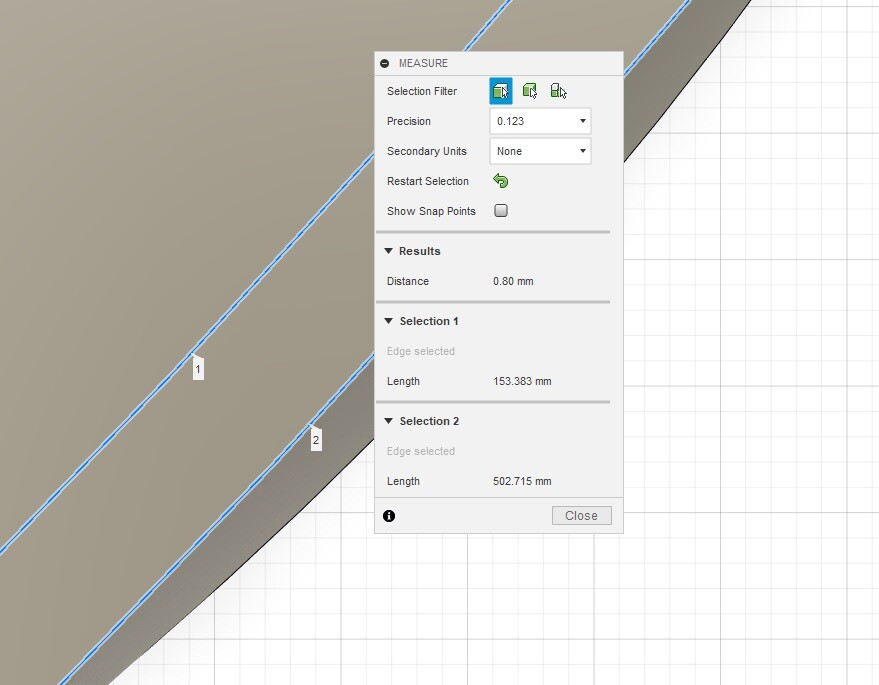

Готовил модель, для печати соплом в один заход. Сопло 0.8, толщина стенок такая же.

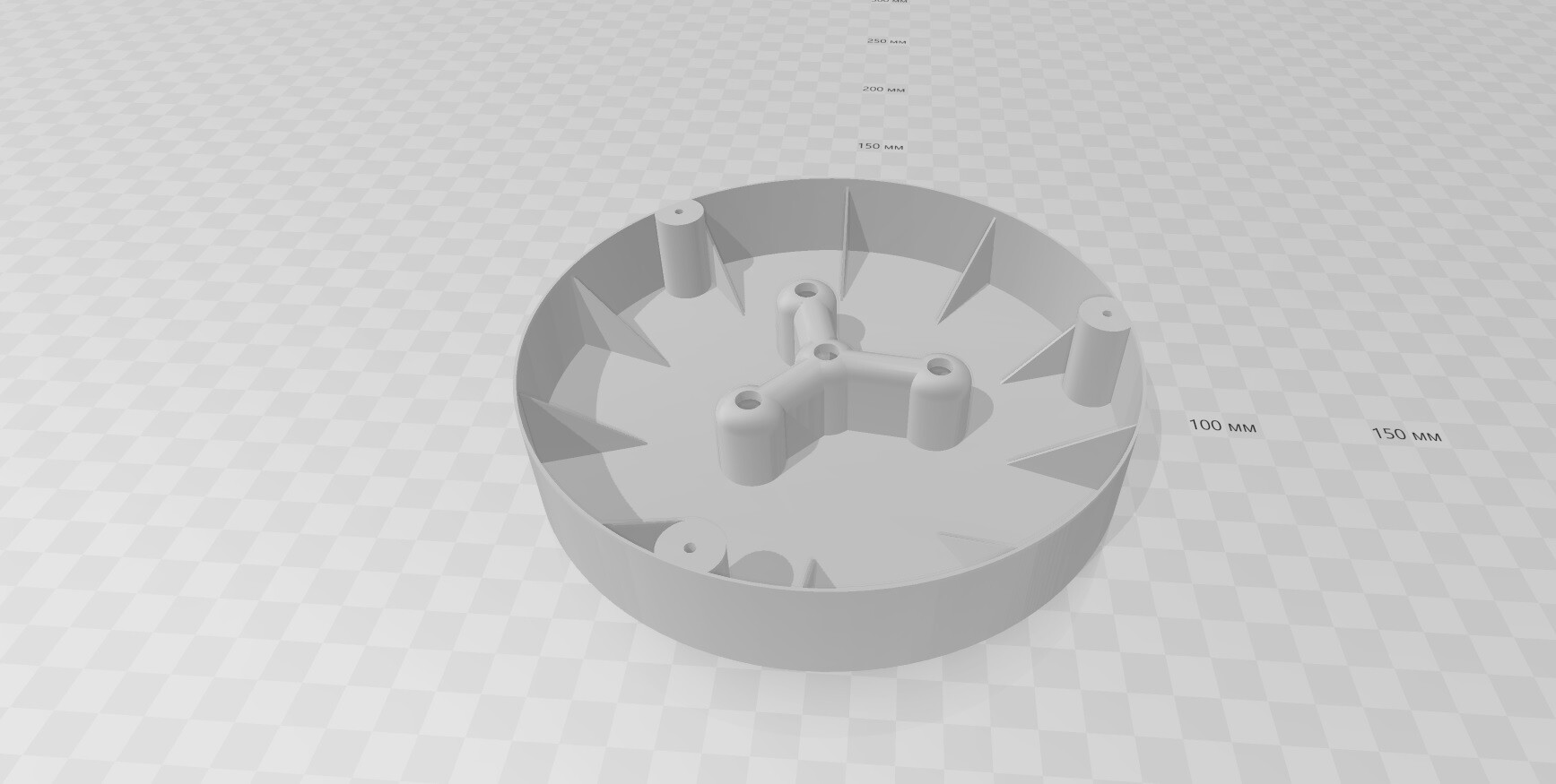

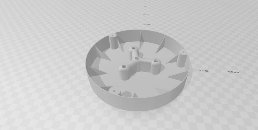

Сама модель:

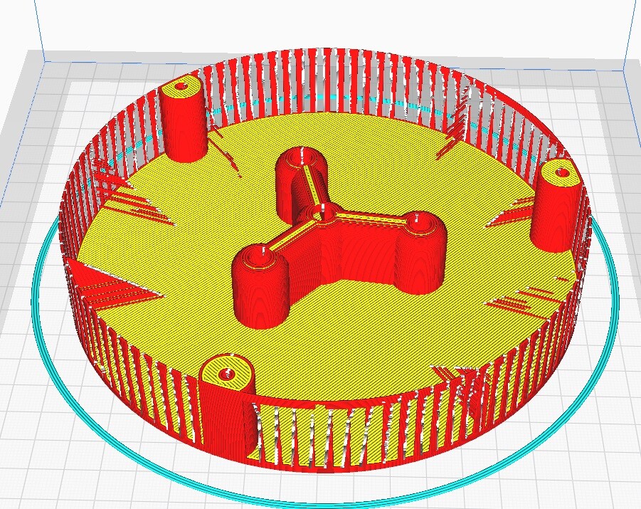

И вот так рисует кура уже, печатает соответственно так же.
Соплом 0.4 в два прохода картина немного лучше, но тоже есть такие пробелы между стенками.
Нужно брать с запасом каким-то? Или просто куру выкинуть?
