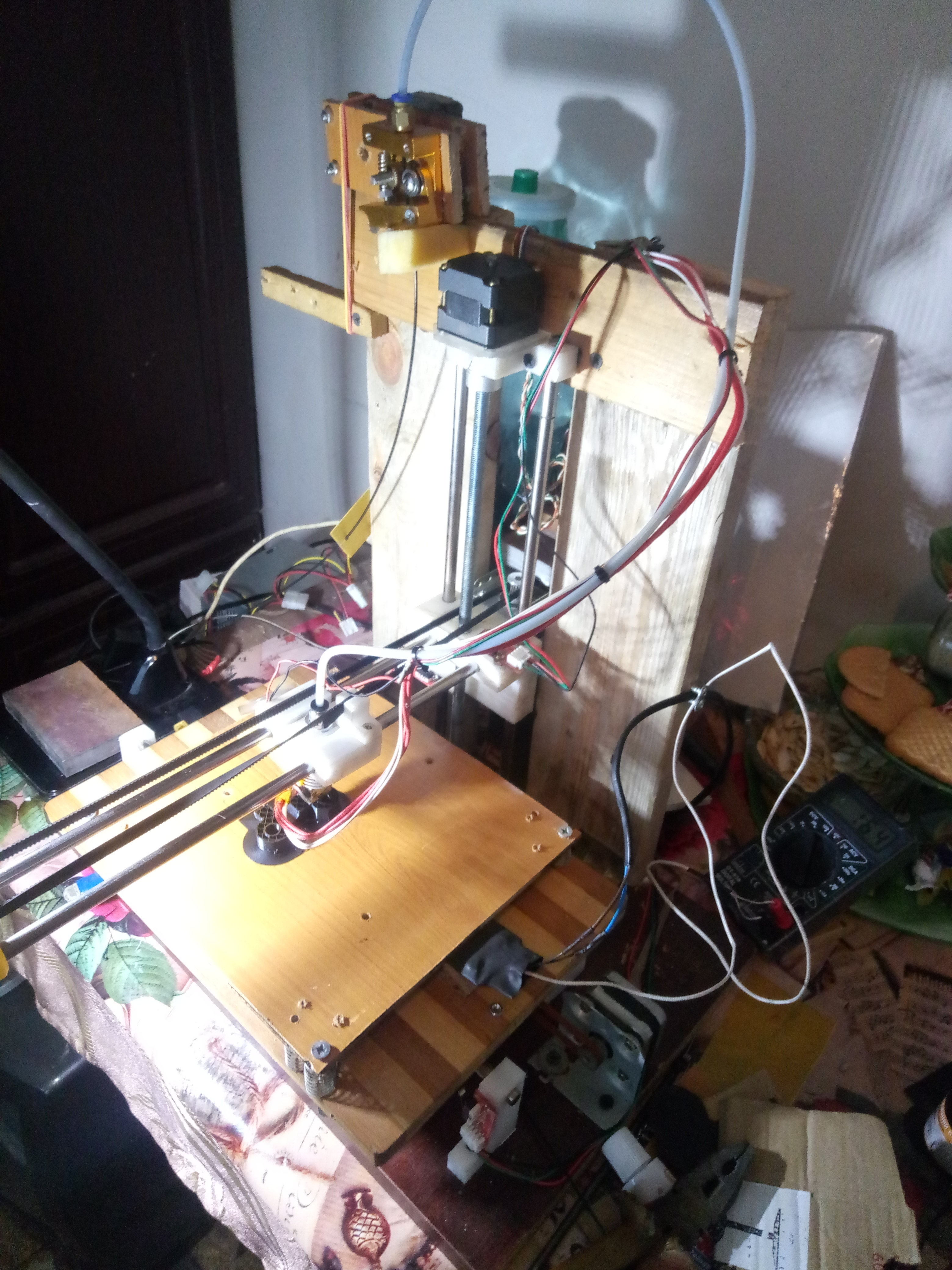

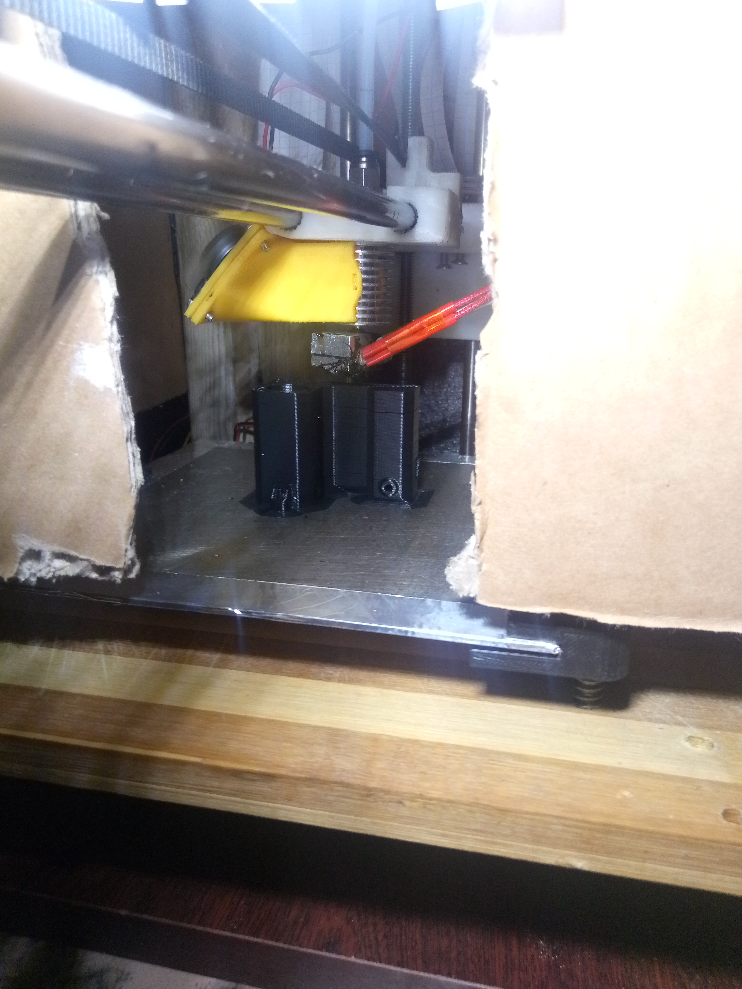

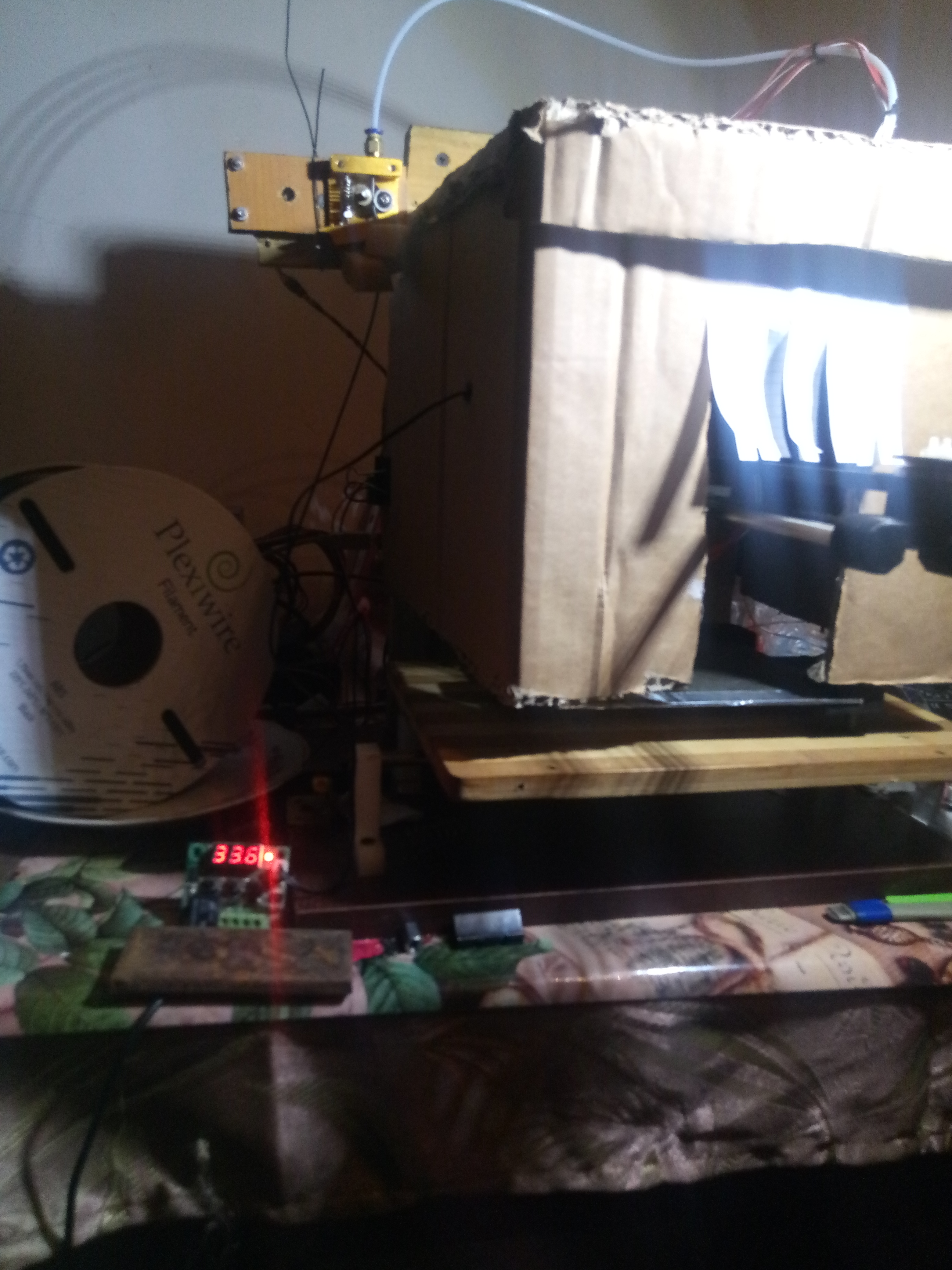

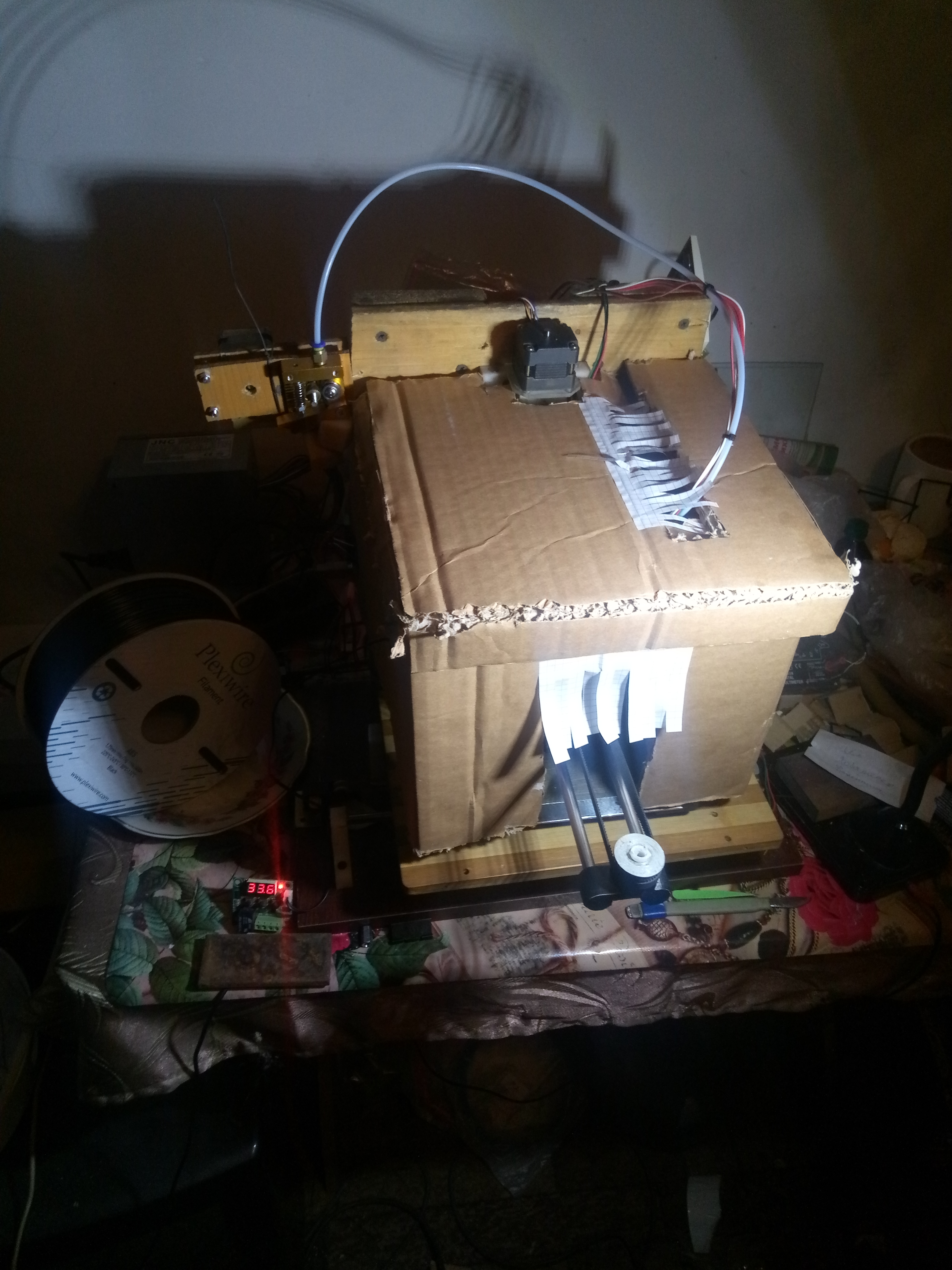

Всем привет. Собрал принтер, такой, чтоб напечатать на нем запчасти на другой принтер, нормальный. Печатаю АБС пластиком, температура стола 110, сопла 240, вокруг печатающей области собрал коронный ящик. Температура внутри 33 градуса. Таким образом добиваюсь, чтоб небыло раслоения печатающих деталей. Но все равно проскакивают мелкие трещинки, или когда сверлом ровняешь отверстия, может треснуть немного... Вот сам вопрос: как спасти деталь. Поможет ли обработка растворителем?? Станет ли деталь крепче и склеются ли трещины??
