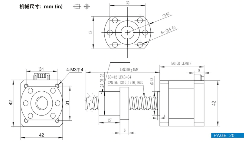

Как расчитать шаг для швп?
Подскажите пожалуйста, какой рассчитывается шаг для швп.
Мотор у меня 17HS8401S-SFU1204 1.8A
Микро шаг 1/16
Сам швп 12мм
