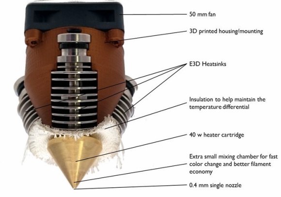

Собрал Даймонд, примерно так:Собрать-то собрал, но имею огромные трудности с нагревом его до рабочей температуры. Уж и войлоком дополнительно сопло обмотал, и термобарьеры на фум-ленте, но все равно - разогреть до 240 удается только при выключенном вентиляторе обдува.
Перед тем экспериментировал с 'урезанным' Даймондом, у которого только два входа. С ним удалось побороть проблему нагрева, отпилив ему бока и тем самым снизив массу раза в два. Но с Даймондом такой номер не пройдет, да и не поможет - тепло уходит в основном через радиаторы. Похоже, стандартного 40Вт картриджа не хватает...
Владельцы Даймондов, вот как вы свои девайсы греете, а? Может, в прошивке какие настроечки, или еще что?
