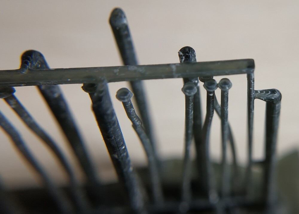

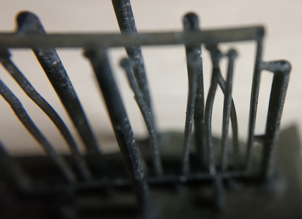

Как победить такие детали?

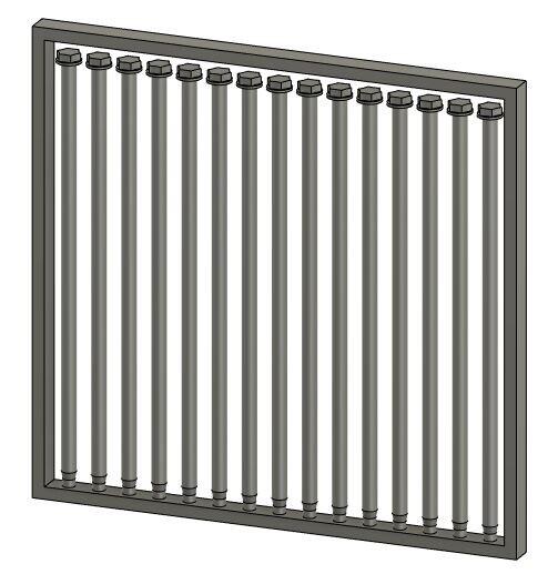

Добрый день!Пытаюсь напечатать длинные тонкие (менее миллиметра ~0.6-0.7) оси на Anycubic Photon. Получается плохо. Немного гуляют, начиная с 3/4 высоты начинают прямо съезжать. Что порекомендуете? Что порегулировать в настройках печати?Вот что ожидаю:

Наткнулся случайно на это- ht...
Скотч был как озарение. Я дума...
Классно вышло. Со скотчем реше...
С права от окружности виден де...
