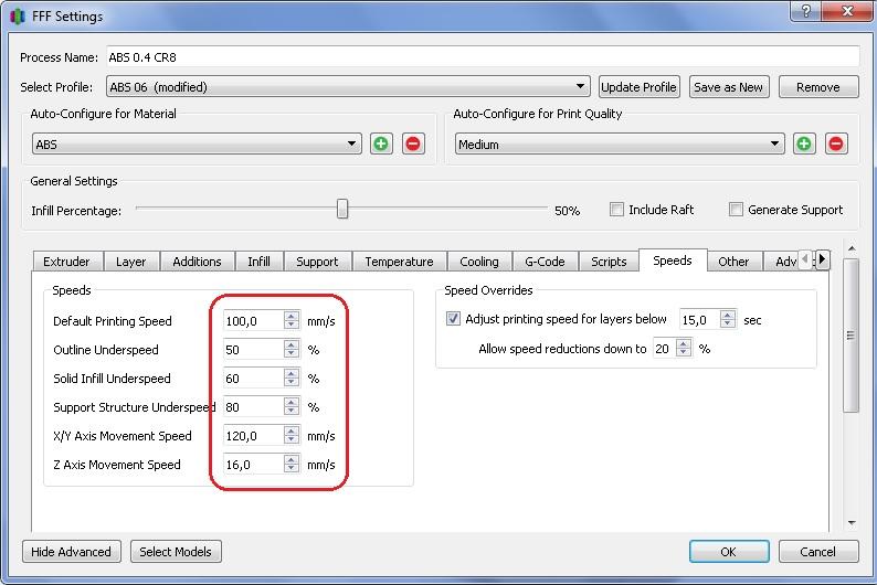

В итоге сейчас мой ультик печатает на скорости 250мм/сек, при этом качество печати меня полностью устраивает, печатаю соплом 0.6 с HotEnd вулканом, слои (0.150-0.180) самая длительная печать на такой скорости 4.5 часа. По ощущениям кажется можно печатать и на скорости 300 мм/сек.
Вот мои настройки:
В Simplify3D вот такие настройки:Стартую печать на базовой скорости на 3-4 слое повышаю на 200-250% через меню принтера или через ControlPanel siplify3D
В прошивке Marlin 1.1.9 следующие настройки ускорений
#define DEFAULT_ACCELERATION 1500
#define DEFAULT_RETRACT_ACCELERATION 1500
#define DEFAULT_TRAVEL_ACCELERATION 2000
Мне бы радоваться, но в душе зреют сомнения, а реальная ли это скорость?
Может моя скорость 250 мм/сек, как на хорошо настроенном принтере 90мм/с ?
Влияют ли на скорость влияют ускорения в прошивке, настройки слайсера, а может еще что?
Вопрос знатокам как можно оценить реальную скорость?
