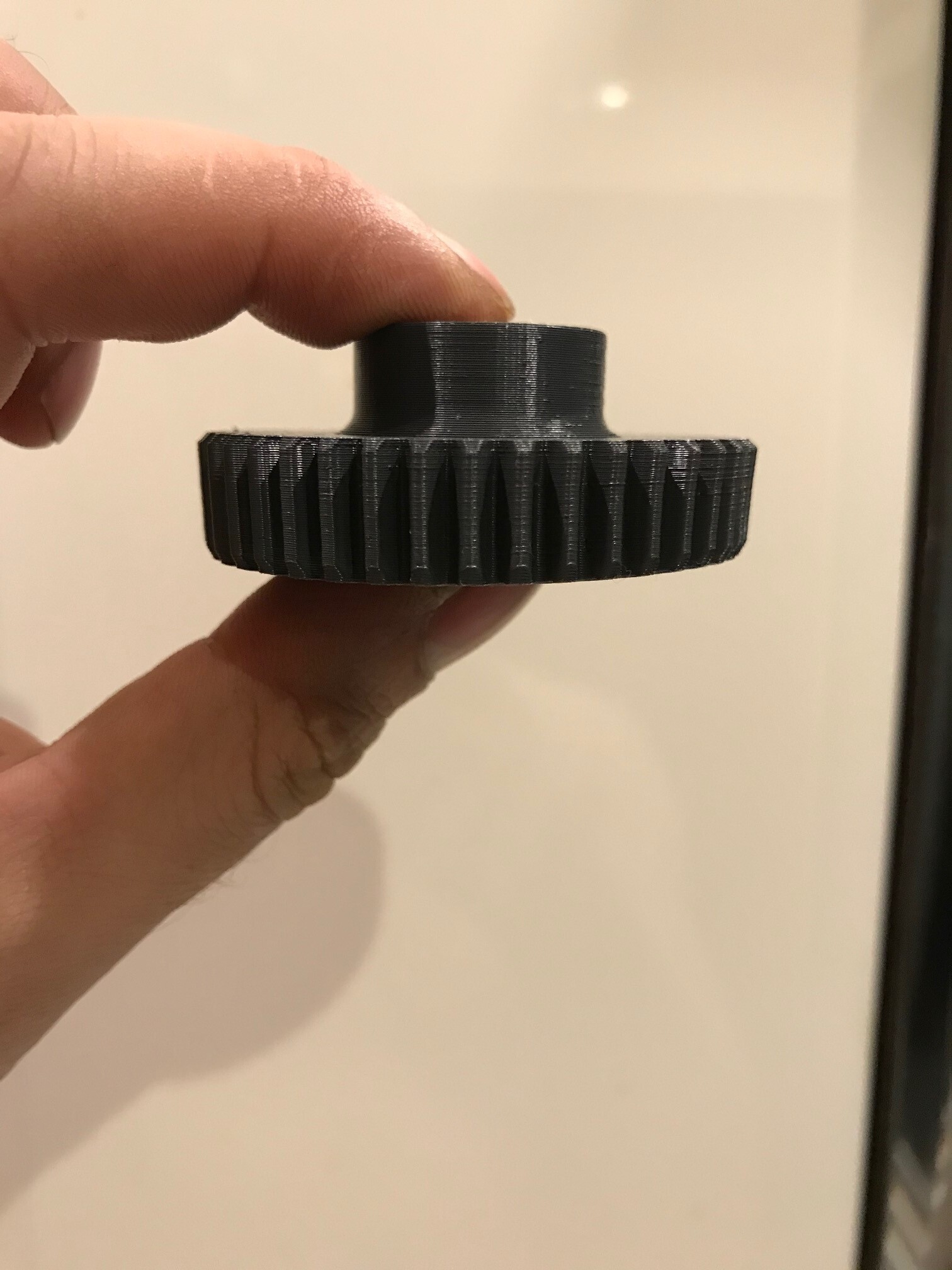

Как напечатать цилиндрическую шестерню из ABS?
Прошу совета - как напечатать ровную без поводок шестерню? У меня все время получаются конические шестерни - т.к. первые нижние слои стягиваются, (усадка?) а верхние получаются больше в диаметре. Печатаю на лаке, 105 градусов, края почти всегда отрывает - пробовал 100 и 90% заполнение, пробовал печать с коконом - отрыва меньше, но коничность большая. Шестерня 50мм в диаметре и 15мм внутреннее отверстие, низ и верх ровные-плоские, печатаю широкой частью к столу.
