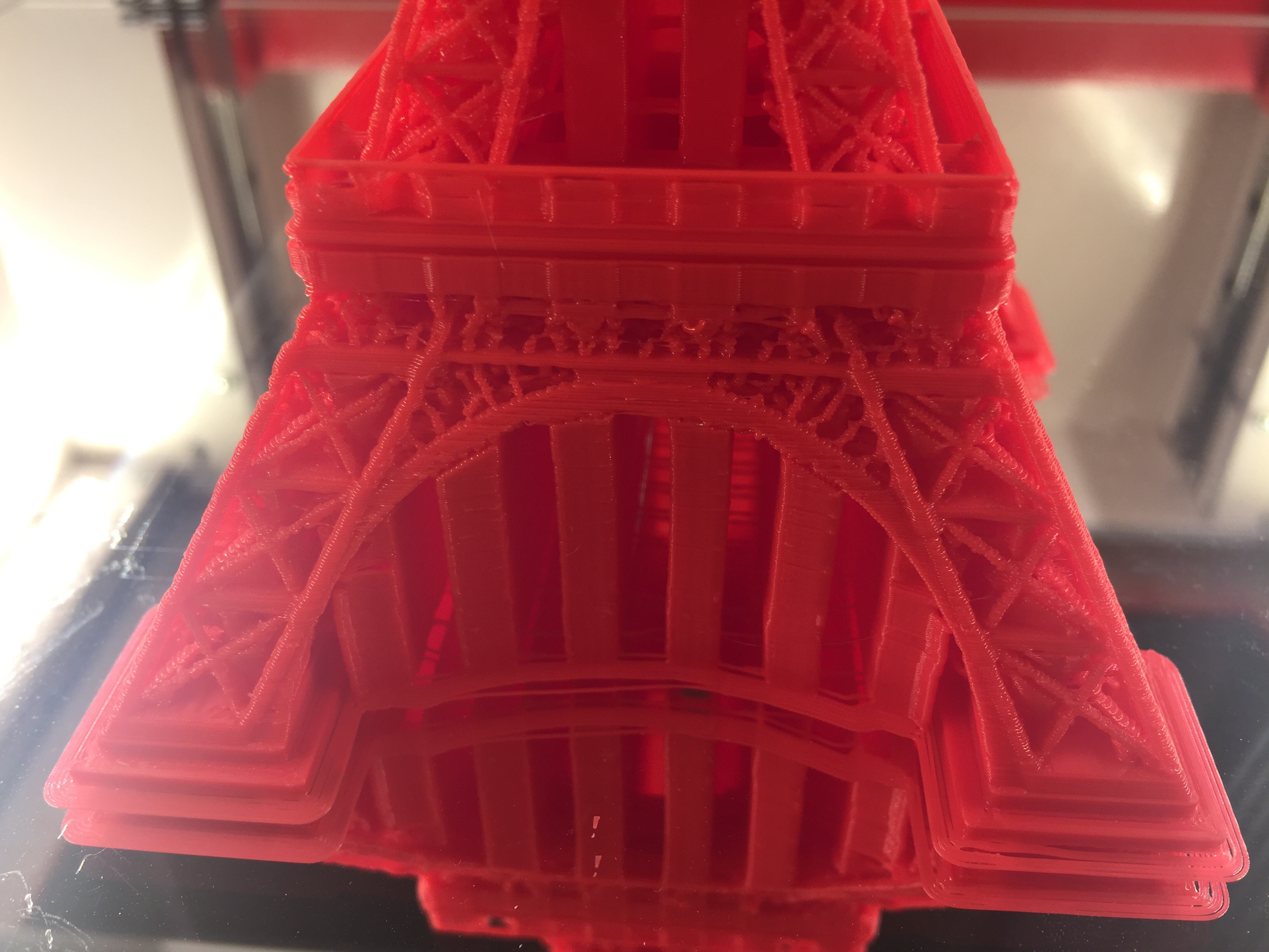

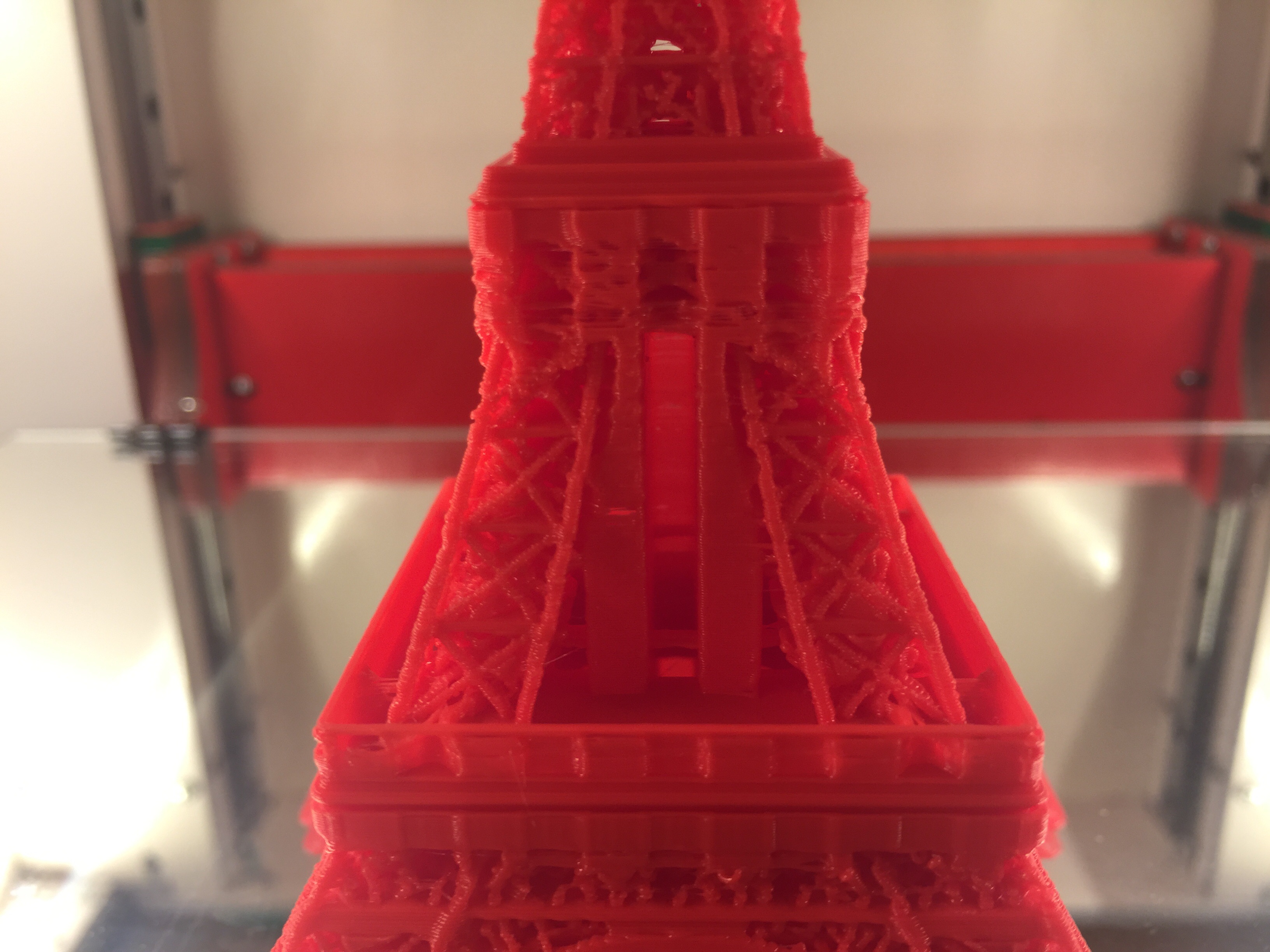

Качество хромает
постаил на печать модель.
Слой 0.2 (сопло 0.4)
Поток 95%
Вентиляторы 100%
t°экструдера 220
t°стола 60
Скорость печати 50мм/сек
Скорость перемещений 120мм/сек
Заполнение 25%
Ретракт 6
Скорость ретракта 25мм/сек
Началось после того, как я намотал фум для уплотнения экструдера, так как из под него подтекал пластик
