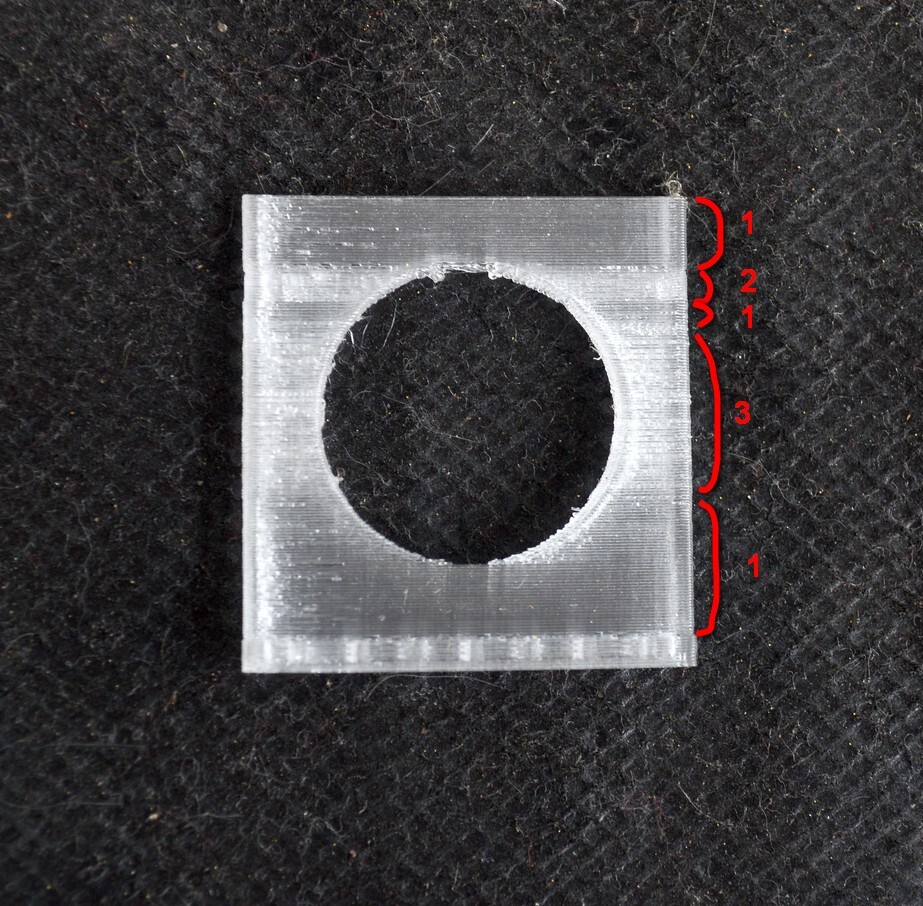

Качество вертикальной поверхнрсти
Вот вертикальная поверхность 30х30, диаметр отверстия 20 мм. Материал PETG. На поверхности несколько зон качества, в зависимости от высоты. На высоте нависания и малых перемещениях качество заметно хуже из-за снижения скорости. (В Куре скорость 40 мм/с, скорость печати нависаний 30%). Где-то видел, что скорость печать стенки не будет снижена, если делать фаску на отверстии. Но это не всегда применимо. Как ещё можно ли улучшить качество?
