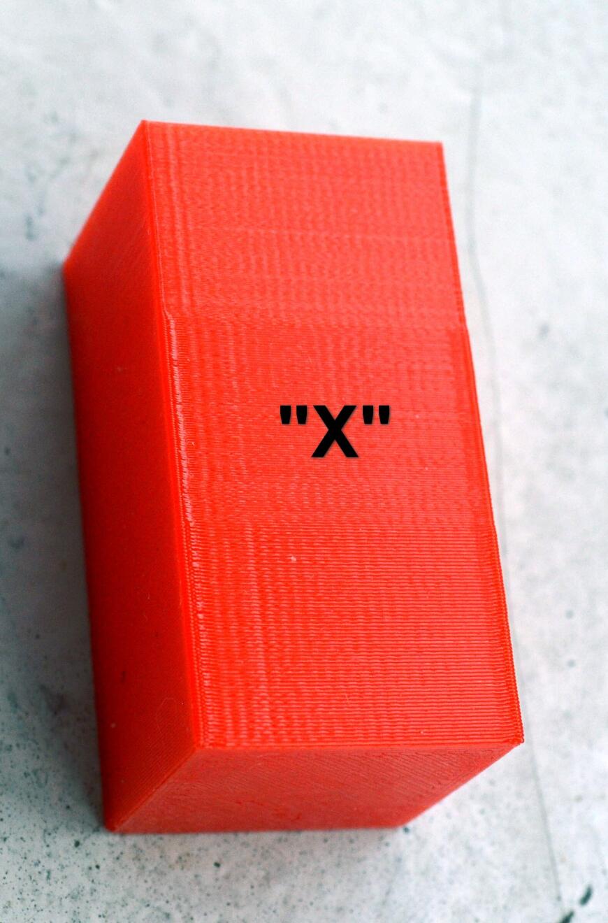

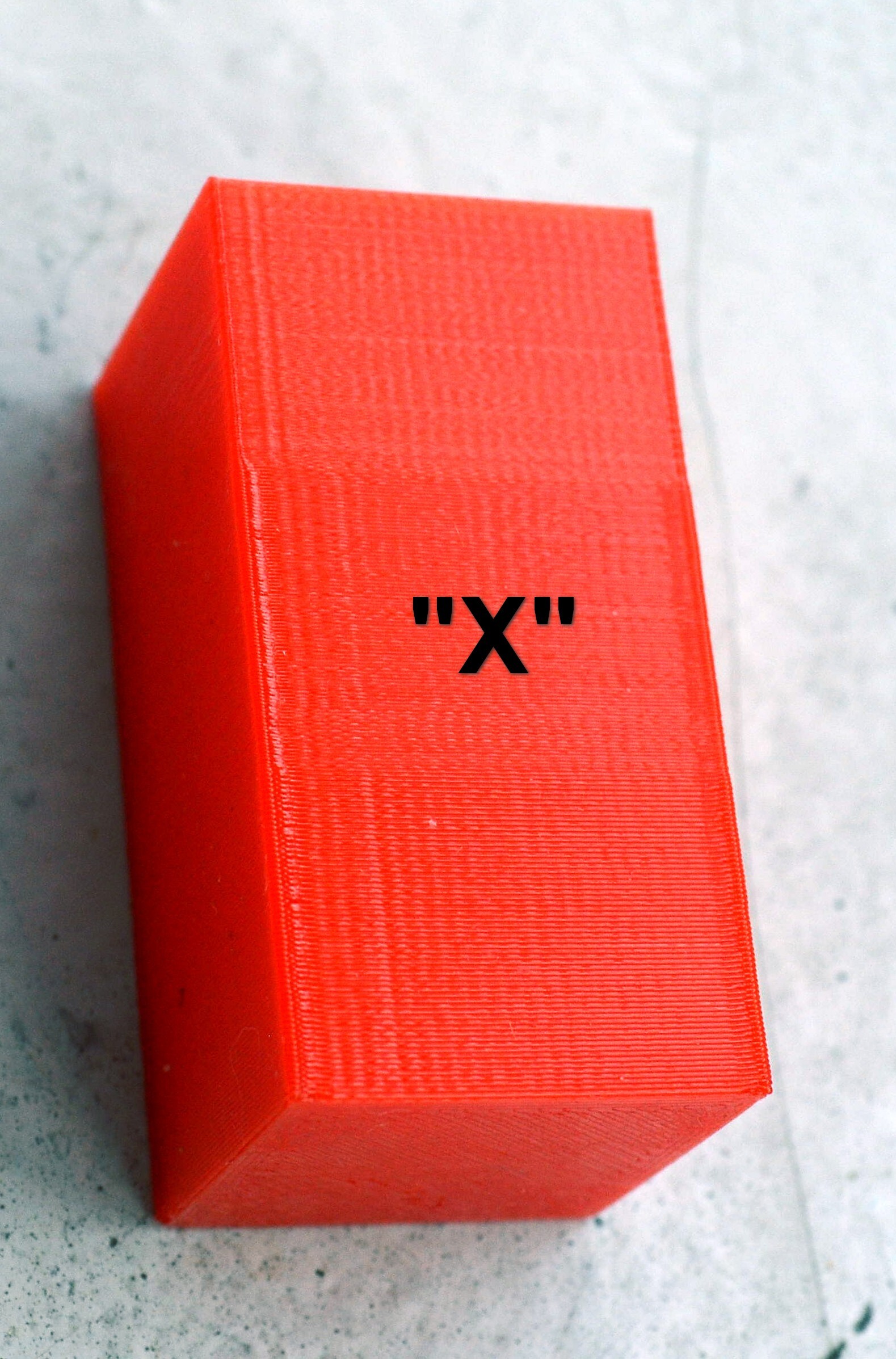

В очередной раз промыл и смазал подшипники стола. Напечатал башенку 20х20х40мм.

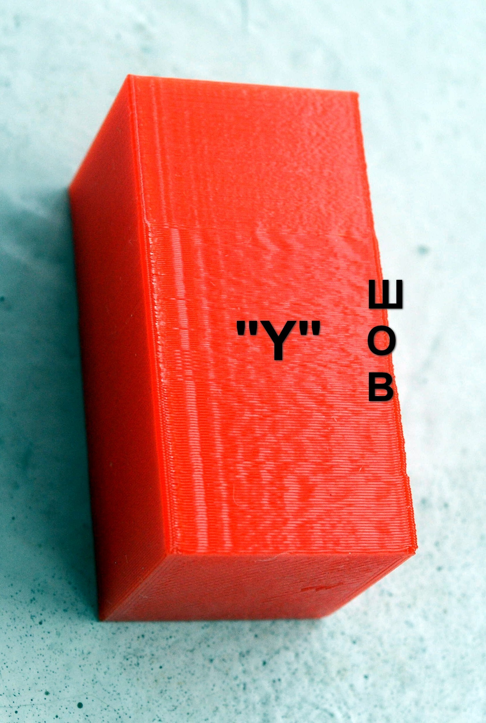

Дрыгостол. Сопло 0.3. Стенка 3 линии. Толщина слоя ступенчато уменьшается 0.22, 0.15, 0.07. Скорость внешних периметров 40. Ускорение 800. Т. е. низкие.
На стороне "Y" то ли звон, то ли дребезг:

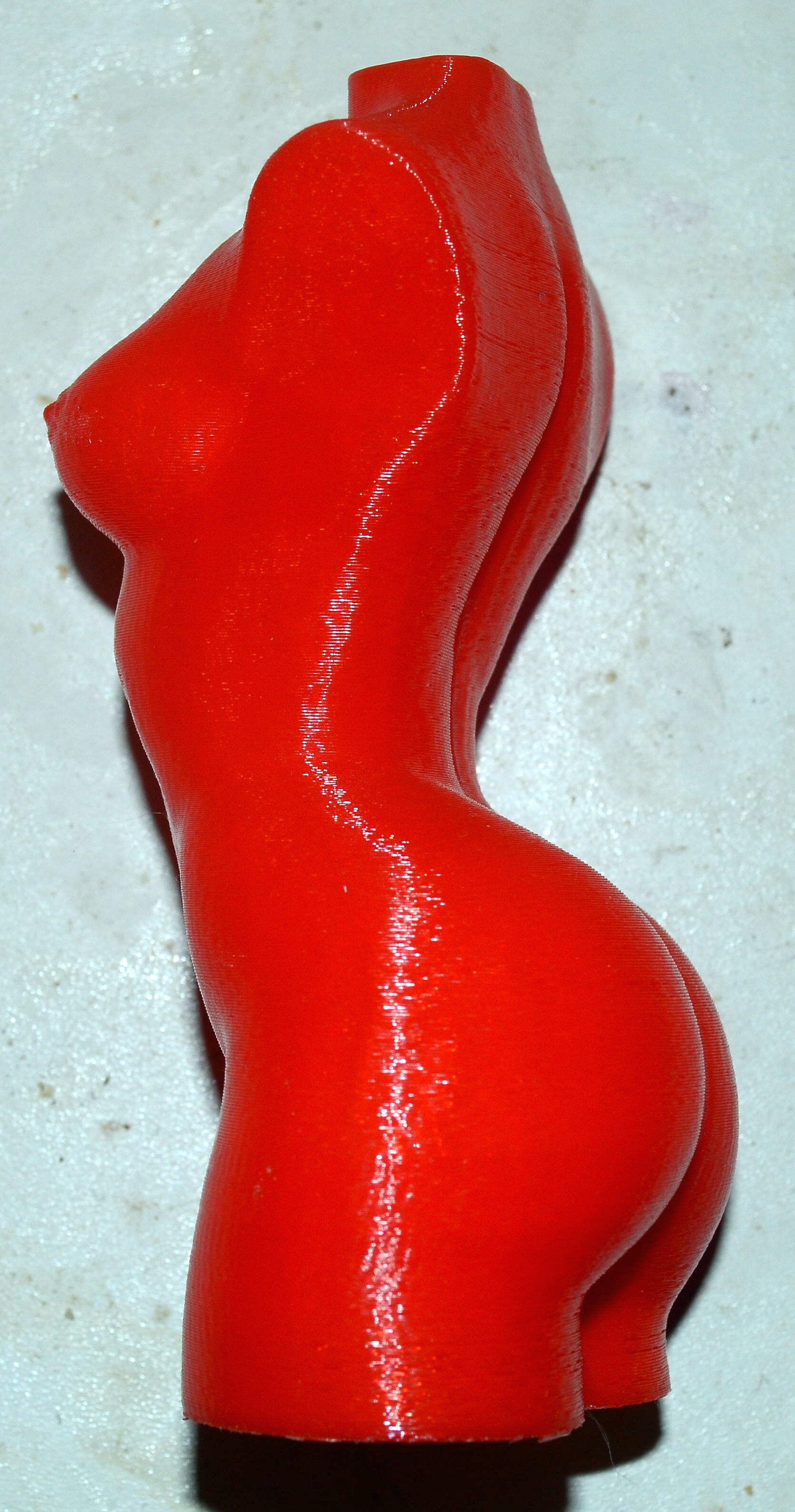

А вот популярный Бюст незнакомки (параметры печати те же):
Судя по качеству филейной части все не так уж плохо.Собственно вопрос: привод какой координаты больше гадит? Что это: подшипники, ремни, другое?
