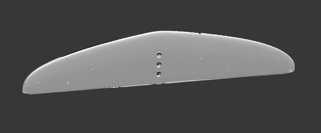

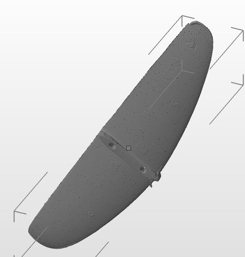

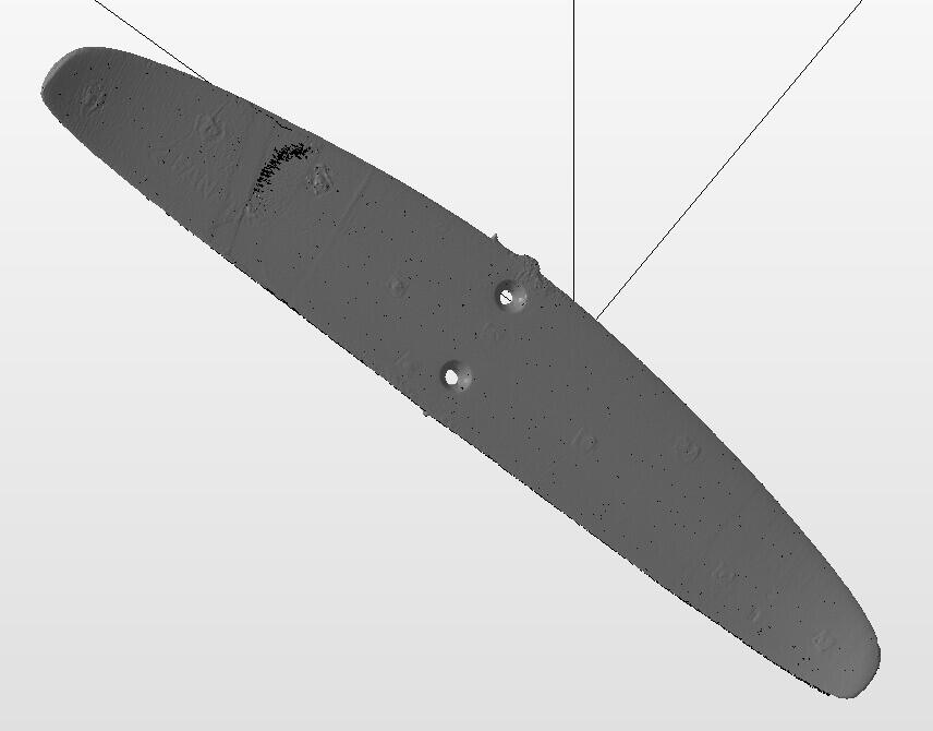

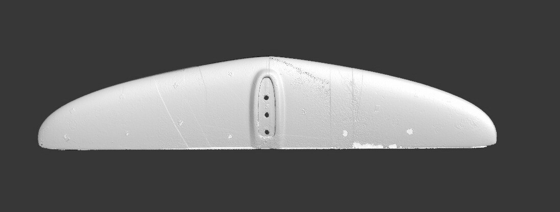

Всем привет, на днях мне заказали сканирование и реверс для 2ух объектов. Всё началось с того что клиент мне описал модели крыльев что у него были на руках и спросил смогу ли я сделать сканирование. Клиенту требовалось не просто сканирование, ему требовались конечные результаты в формате step, чтобы у его инженеров была возможность редактировать в солидворксе, поэтому я и предложил отсканировать и произвести реверс. Клиент согласился. Работа началась, в процессе сканирования самая большая проблема была что модель узкая, было сложно перейти с одной стороны на другую, если сканируем одну часть, а потом вторую, тоже результат плохой получался, сшить 2 половинки ровно крайне сложно, уже после того как я использовал маркеры, скан начал выстраиваться хорошо, переход на вторую сторону прошёл чудесно, но вот после середины сканирования модель начинало заваливать сквозь первую сторону (лицевую), у меня если честно впервые так чтобы по маркерам и модель не совместилась. Сейчас хотел бы вот узнать, насколько качественно я сделал скан и возможно ли сделать реверс по данному скану?
