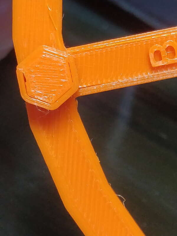

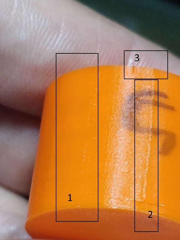

Если у когото есть дельта с клиппером. Напечатаете пожалуста полый цилиндр. Типа 20х20мм, в одну стенку и навреняка уже печтали калибровочное колесо (только нужно без верхней крышки в настройках, что-бы заполнение было видно как есть)Уже не знаю что этому принтеру сделать, может действительно проблема в клиппере?
1. Начало-конец слоя, как в куре.2. выступы таких 4-6 штук, одни почему-то более явные, другие не очень. вот как снаружы выступ, так внутри впадина. конкретно этот смотрит в башню С. там где 1 экструдер с ретрактом скачет с места на место, там где эти дефекты экструдер движется без каких либо переходов.3. просто во время печати прижал рукой экструдер. Есть общее смещение, но артефакт никуда не делся.
выглядит как недоэкструзия, на тестовом кубе с теми-же настройками при сопле 0,4мм фактическое 0,45мм. все 7 периметров "гаек" от заполнения живут своей жизнью. На спице В не заполнение до периметра не дотянулось, оно на месте, а пеример ушел на 0,15мм. Соответвенно по оси спицы В (где 2 зазора), "гайка" 9,3мм, по двум другим 9,15мм.Сперва грешил на за 3 года ушатанную механику QQ, но все капитально переделал от QQ только корпус остался, дефекты которые появились с переходом на клиппер так и остались :(
