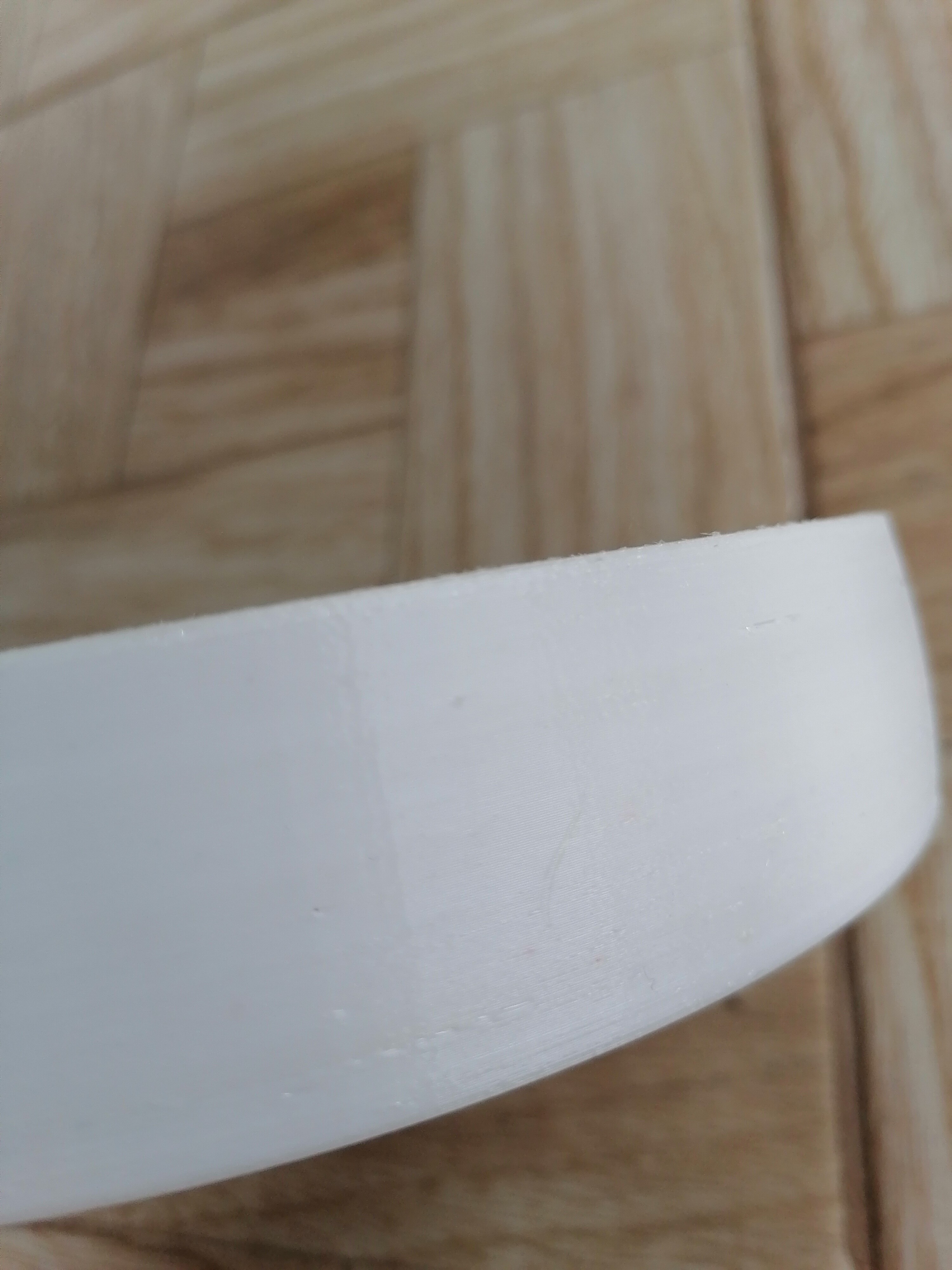

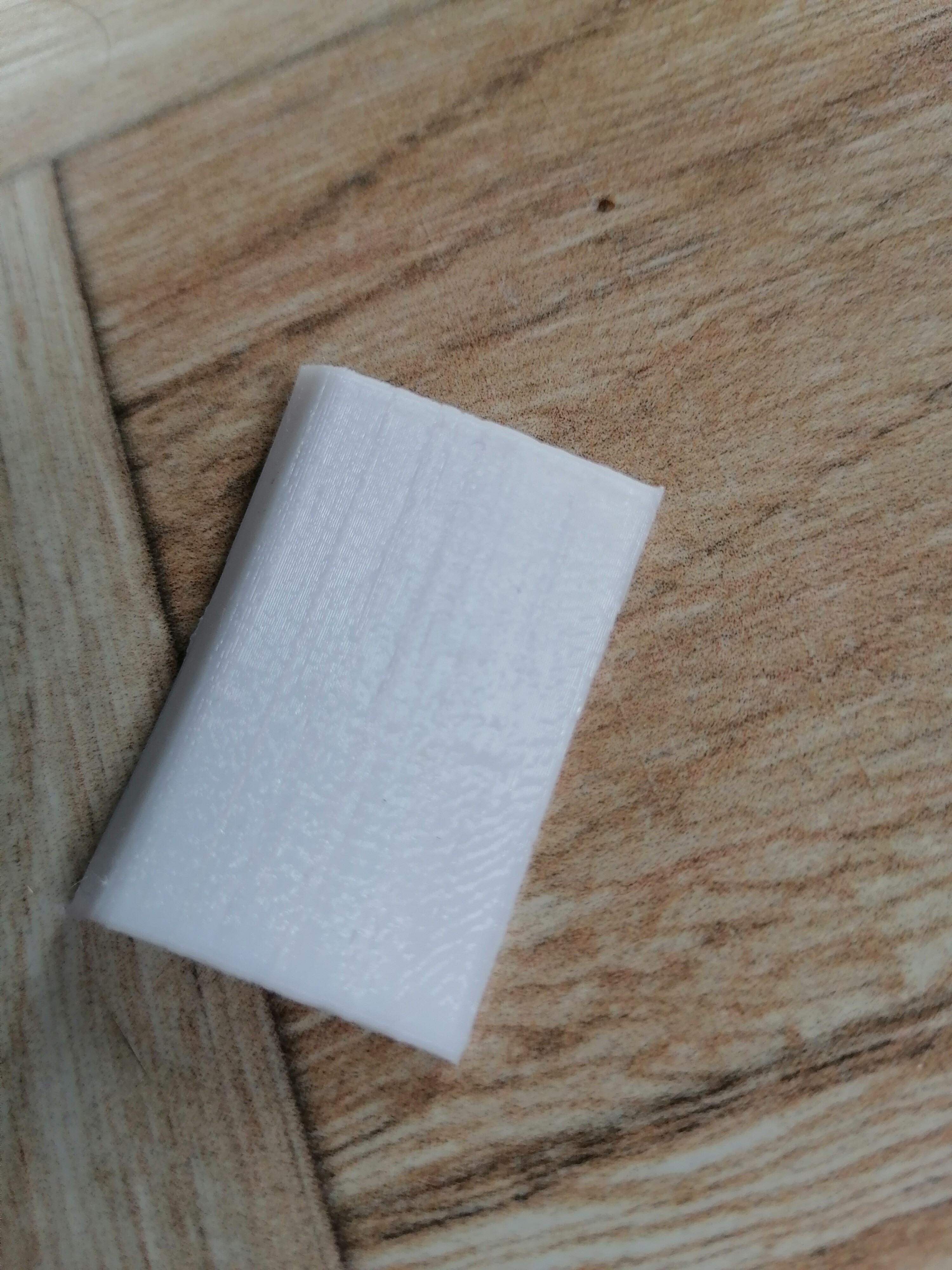

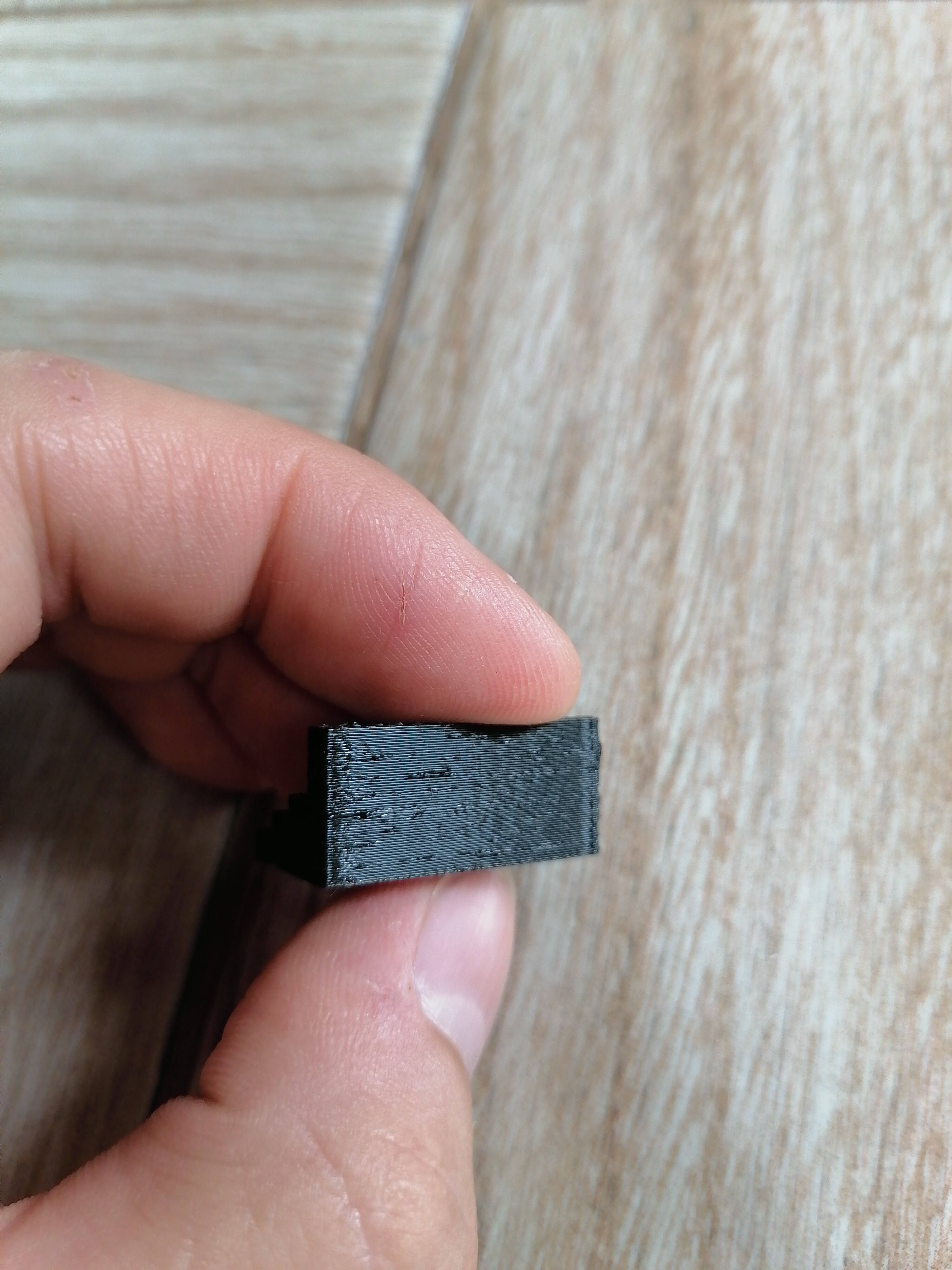

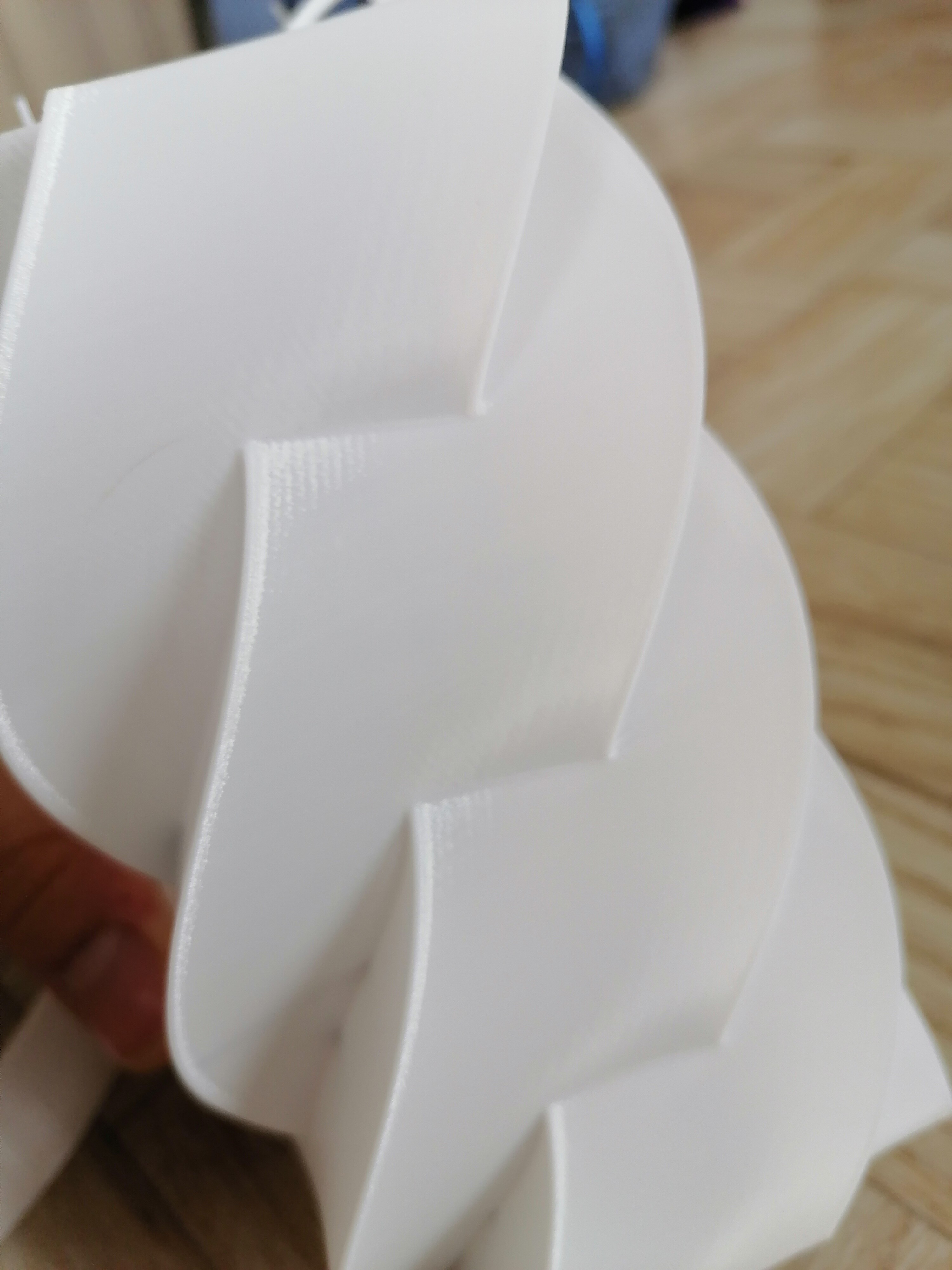

Почему то качество напрямую зависит от длины линии, то есть чем больше деталь тем лучше она выглядит. Спиральная ваза получается идеальной, а мелкие детали с множеством дефектов, пропусков, пузырей.
На всех параметры одинаковые:
Слой 0,2
Скорость 40мм/с
Сопло 0,4
Ширина 0,45
Охлаждение 30%
Ретракт 7мм (директ экструдер, паутина все равно образуется немного)
Подозреваю что после остановки пластик как то плохо выходит и поэтому такие косяки
Пузыри появляются из за влажного пластика, но ведь на вазе все в порядке
