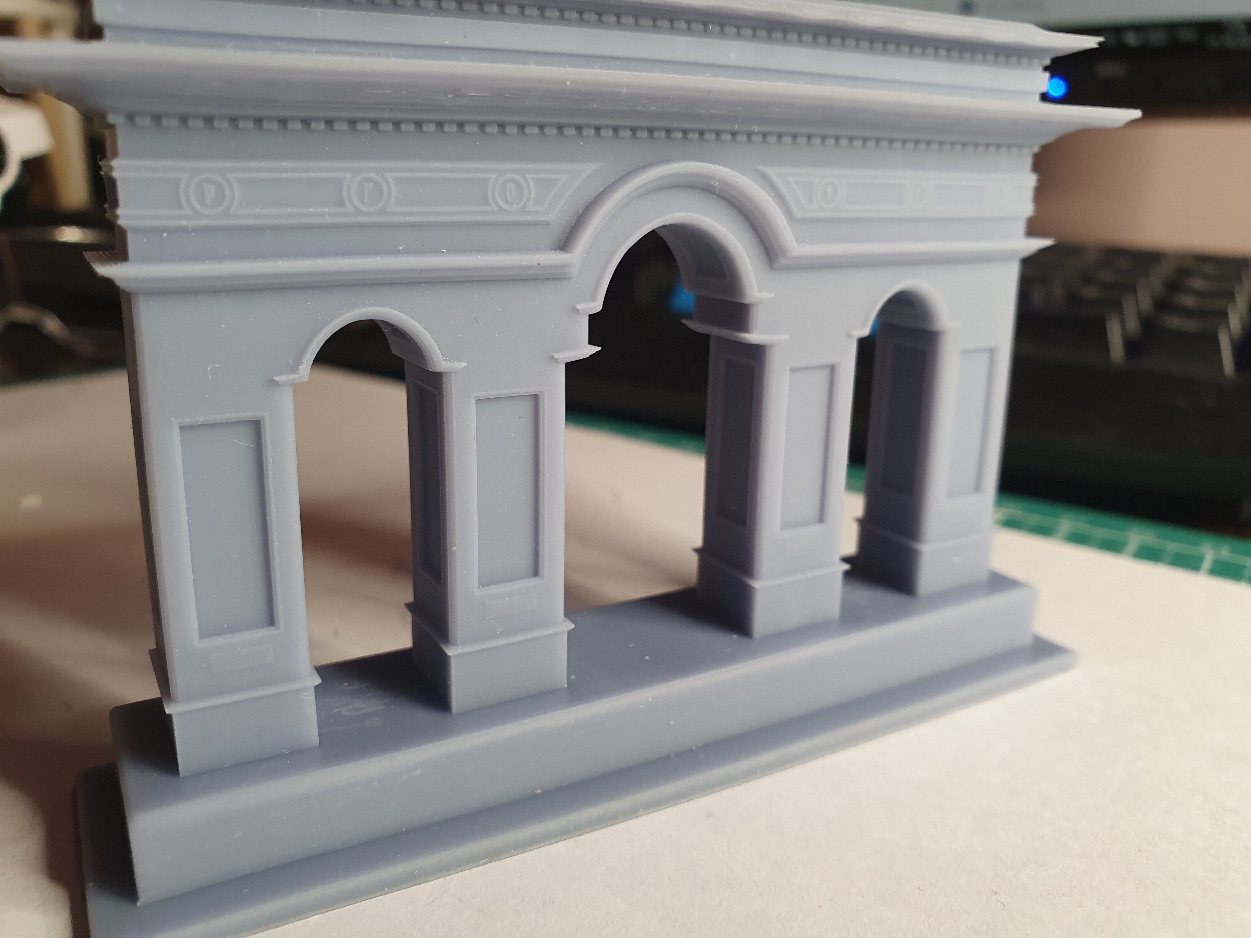

Доброй ночи. Напечатал модель арки. Первый блин вышел комом - геометрия поплыла. По совету AndyBig выставил паузу перед засветкой 2 с вместо 0.5 по умолчанию. Время засветки слоя оставил 2 сек. Пытался сделать больше, но родной Workshop не запоминает выставленные установки, кроме паузы. Получилось вполне прилично, но осталось пара проблем. Два карниза в центральном пролете прогнулись в сторону крыши (поддержки были только от основания).
Вторая проблема - поддержки карниза крыш оставляют наплывы, которые механически убрать проблематично, из-за ажурности конструкции.
Вопрос - возможно ли устранить эти косяки сменой цифр режима? (Печатать придется видимо из другого слайсера). Или еще надо повернуть модель, чтобы плоскости крыш и карнизов находились вертикально? Много поддержек ставить не хочется, тк потом проблематично удалять их следы с мелких деталей поверхности.
