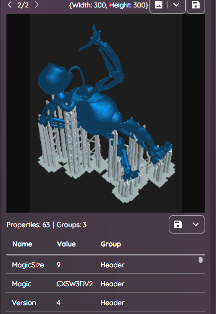

Вот такой почти детектив. На печатались только поддержки, причем полностью, без изъянов. Сама модель отсутствует...
Принтер печатал положенные ему 9 часов, закончил без ошибок. В общем всё как и должно быть. Только вот модели нет...
Я по началу предположил что модель оторвалась от поддержек и плавает где-то на дне ванночки. Но нет, в ванночке ни модели, ни "запчастей" от неё, просто чистая смола. На всякий случай очистил ванну засветкой, снял то что получилось, посмотрел на свет - идеально ровно, нет никаких вкраплений возможных элементов модели. Слил смолу через фильтр, остатков не обнаружил...
Справедливости ради, надо сказать что на этапе создания поддержек были некоторые проблемы, они не хотели создаваться на нужной плоскости. В общем сделал что смог и решил посмотреть, может и так сойдёт.
В слайсере и на принтере превью модели отображаются, и она там есть.
Вот скрин из UVTOOLS, прямо с файла подготовленного для печати.
Поделитесь размышлениями по природе "исчезновения модели".
