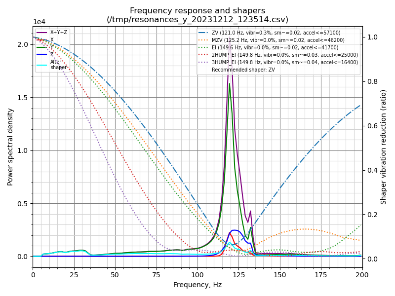

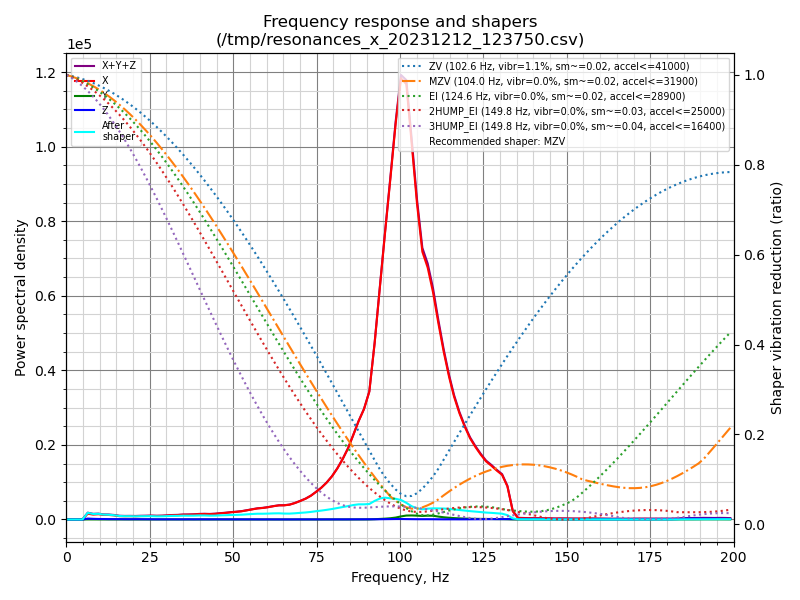

Добрый !первый раз столкнулся с сабжем + свежий принтер
и не могу как либо интепретировать результаты измерений акселерометра к механики принтера
кто знает - что на графиках - это хорошо или плохо ? :)
