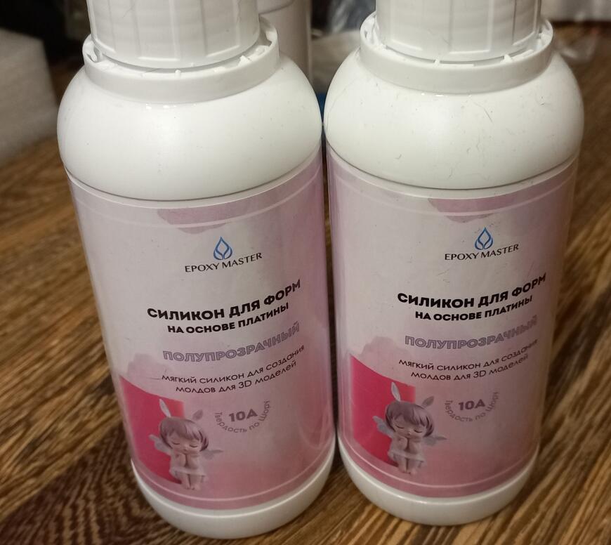

Силикон использую Epoxy Master на основе платины.

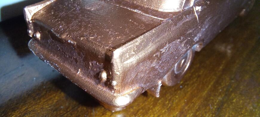

Так вот, силикон не застывает со стороны модели, в первый раз применил только восковый разделитель. Силикон вокруг модели совсем не застыл. Со стороны опоки из PLA пластика застыл отлично.

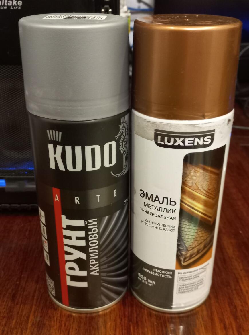

На второй раз провел тесты на совместимость. Пробовал акриловый грунт CUDO, краску в баллончике Luxens, акриловкую краску для моделей, лак plastic71.
Показалось что с краской более менее результат. Залил модель и опять силикон не застыл. На отверждении силикона дал 30 часов, в инструкции написано 5 достаточно.

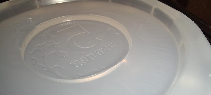

Проблема точно не в силиконе и не в пропорциях, остатки в стаканчике с монетой застыли без проблем.
