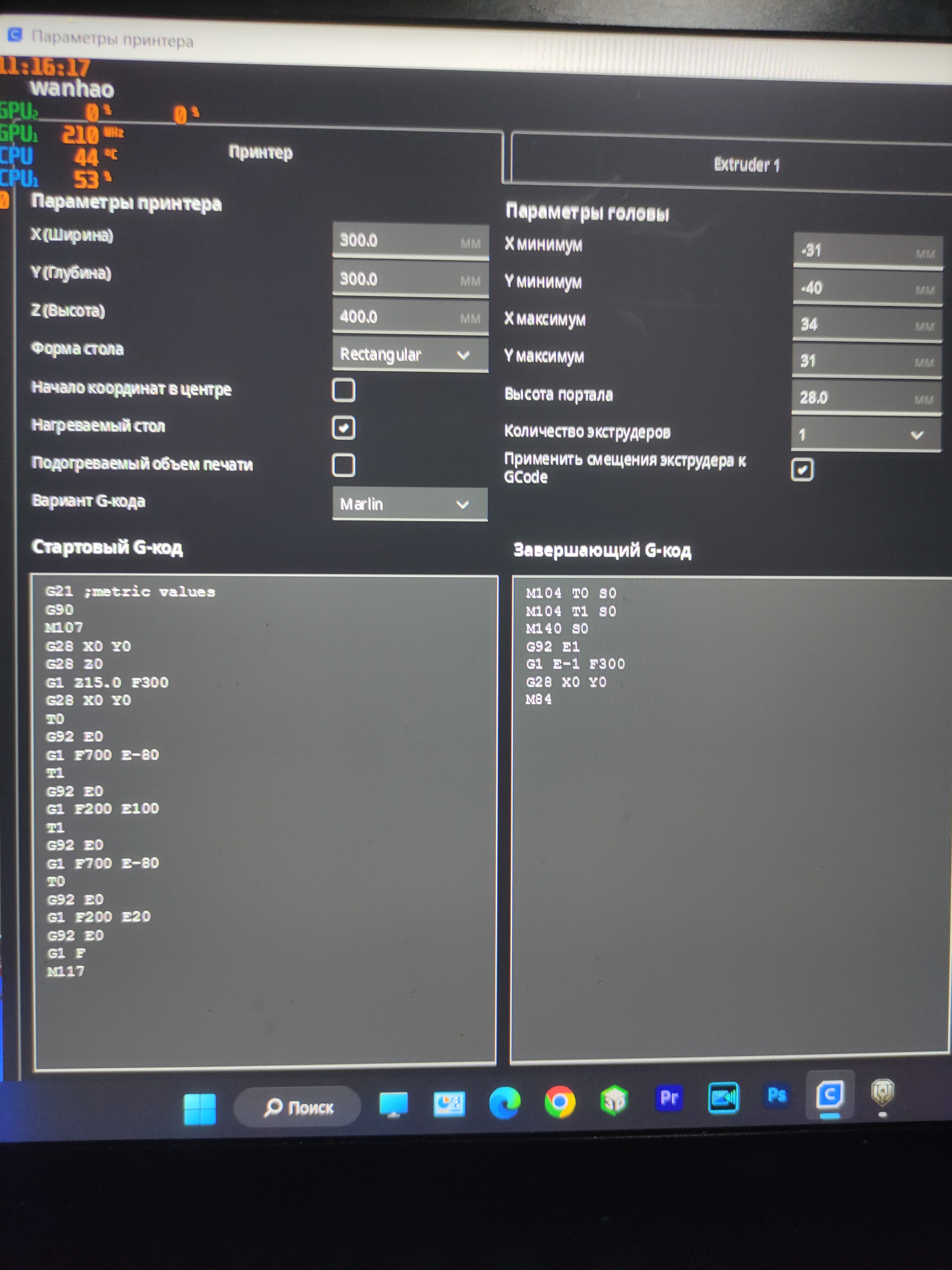

Все привет ещё раз и с наступающим новым годом...не так давно поменял печатную голову в сборе на принтере wanhao d12 на эндеровскую.и выявилось 2 проблемы..стоковая голова типа 2х экструдерная и при печатипооверяет оба экструдера.1 сначала отводит филамент которым будет печать 2потом прогоняет второй филамент делает отвод его 3 загоняет опять первый и пошла печать как отключить первые два пункта и начать сразу с третьего...и второй косяк при подключении через кабель ноут видит принтер что то с него считывает а команды не может отправить по кабелю а надо пересчитать шаги подачи филамента
