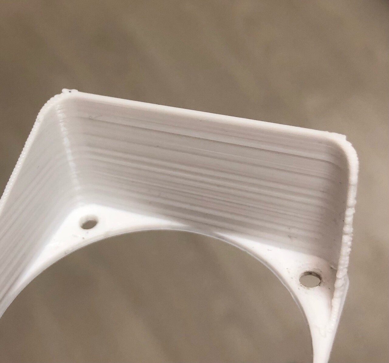

И снова горизонтальные полосы
Здравствуйте! Вот такой вот дефект. Заметен, если смотреть на стенку детали под углом. На ощупь чувстуется. Перечитал много подобных постов, но решения своей проблемы не нашел.
Имеем связку Anycubic Mega Zero 2.0 + SKR Mini MZ (TMC2209) + Klipper на Raspberry Pi.
Самодельный директ на родном аникубиковском BMG-клоне, хотенд E3DV6, титановое горло, на столе обычное оконное стекло на зажимах.
Все отлично! Печатаю быстро, тихо, точно, если не брать во внимание данный дефект.
На хотенде и столе PID - температура в процессе печати не скачет.
Механика вся в порядке, перепроверял несколько раз, никаких люфтов, заеданий нет.
Ремни в порядке.
Экструдер откалиброван.
Т8 винт ровный, гайка не люфтит, вращается легко, без закусываний. Пробовал менять гайку.
Пробовал менять муфту на вал оси Z.
Пробовал менять мотор оси Z и мотор экструдера.
Пробовал играться с потоком, температурой пластика и обдувом.
Пробовал выключать Pressure Advance, откаты, менять скорость и ускорения печати.
Печатаю пластиком ABS и PETG, на разных катушках дефект проявляется одинаково.
Все вышеперечисленные действия не привели ни к какому результату. Изменений вообще нет, нет даже намека на то, что после какого-то действия стало бы чуть лучше.
Может кто подскажет, как бороться?
