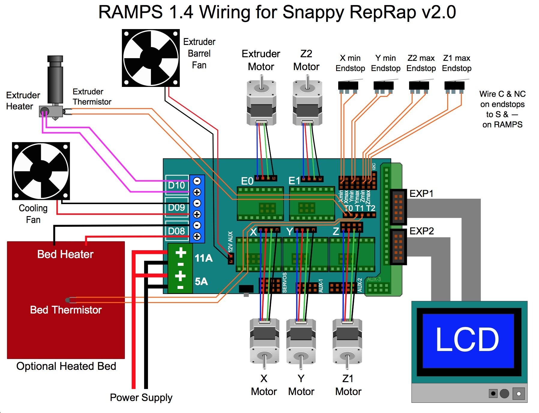

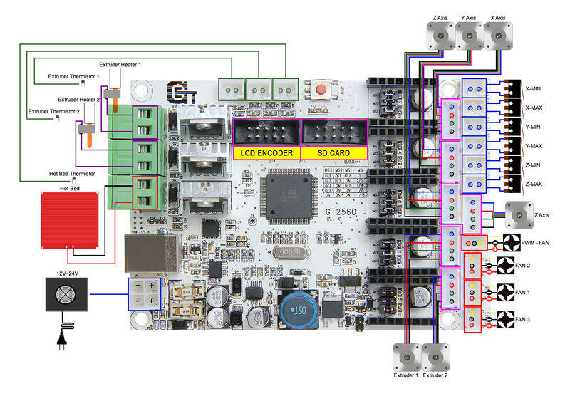

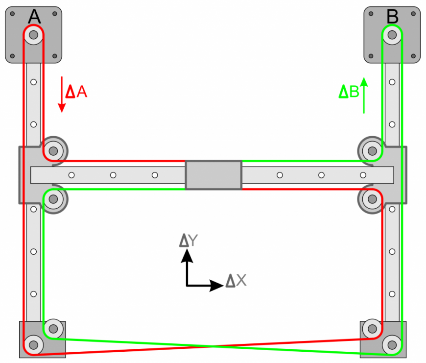

Вот пытаюсь переделать Prusa i3 Pro W в кинематику COREXY, донор есть и поделился (его конечно никто не спросил) платой GT2560 и вот вторую неделю ломаю голову над прошивкой. Нигде толком нету информации по этой плате кроме сайта производителя (http://www.geeetech.com/wiki/index.php/GT2560). Судя по сайту GT2560 это RAMPS 1.4 или Ultimaker c Arduino Mega. Вот вопрос подойдет настроенная прошивка для COREXY от RAMPS 1.4,к GT2560?
