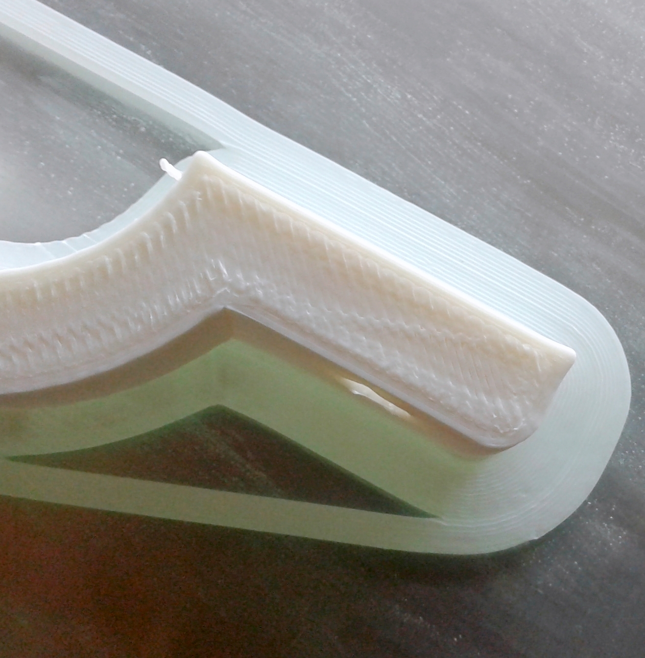

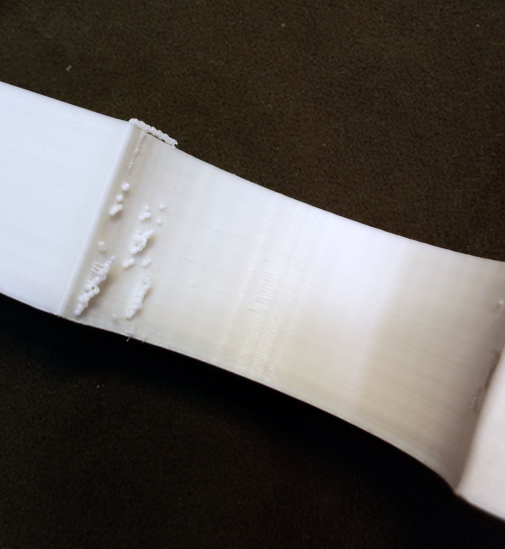

Sapphir-S/ ABS. Сопло - 235, стол – 110. Скорость 80, - для заполнения - 60. Сопло -0.4. infill- 15%. Ускорение XY -9000, рывок – 10..Во первых утолщения слоя при заполнении вдоль периметров. Чую - переэкструзия, а от чего? И странные гроздья, возможно, это начало-конец слоя, но от чего пластик вылетает за пределы периметра? Скорость? Но эдакое не по всей поверхности и на одной стороне.Подмогните, люди добрые.
