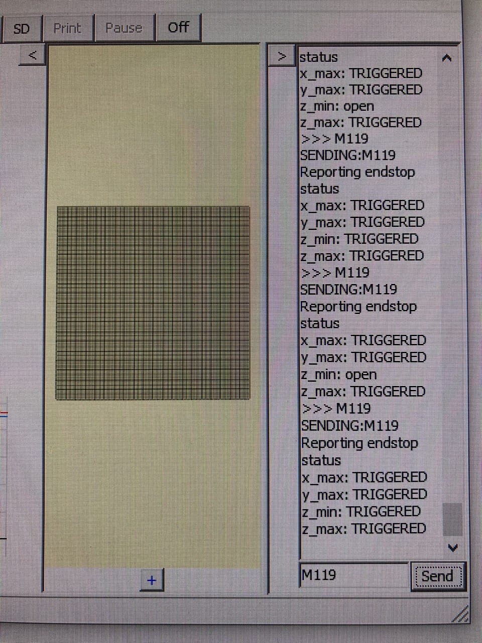

- использовал prontface для проверки концевиков в том числе и концевика калибровки(всё срабатывает, кода проверяешь пальцем или при работе принтера)

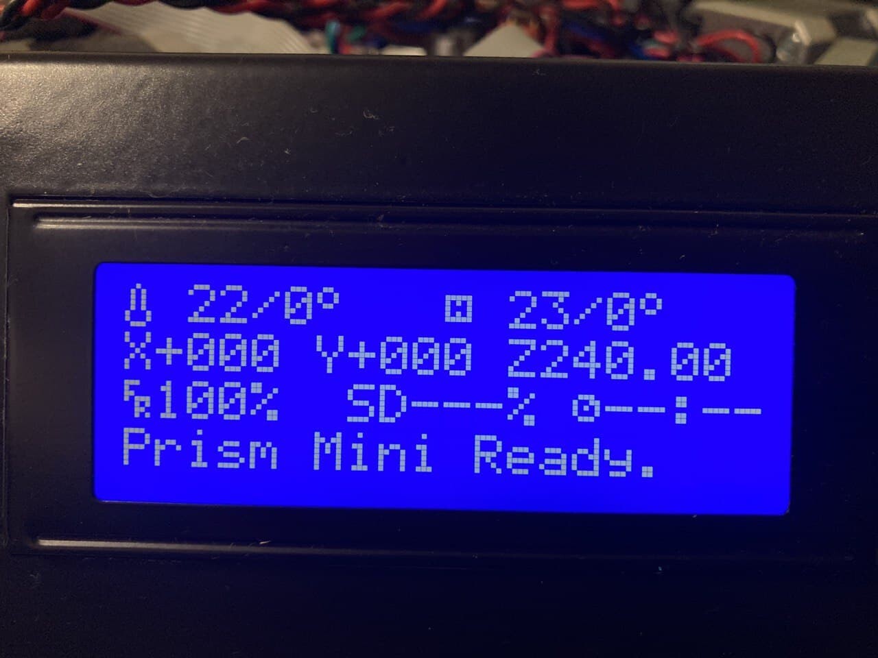

- изменял значение начальной высоты с 240 на 230 и обратно

Вот что записал prontface:
Starting Auto Calibration..
Calibration precision: +/-0.150mm
| Z-Tower Endstop Offsets
| 201.8601 X:0.00 Y:0.00 Z:0.00
| 14.3200 13.8801 Tower Offsets
| 102.0600 A:0.00 b:0.00 C:0.00
| 107.3200 12.8601 I:0.00 J:0.00 K:0.00
| 207.1201 Delta Radius: 66.0000
| X-Tower Y-Tower Diagonal Rod: 150.0000
Iteration: 1
Checking/Adjusting endstop offsets
x:114.1501 (adj:114.1501) y:13.1801 (adj:13.1801) z:14.3501 (adj:14.3501)
X=ERROR Y=ERROR Z=ERROR
x:-20.0000 (adj:94.1501) y:-20.0000 (adj:-6.8199) z:-20.0000 (adj:-5.6499)
x:-20.0000 (adj:74.1501) y:-20.0000 (adj:-26.8199) z:-20.0000 (adj:-25.6499)
x:-20.0000 (adj:54.1501) y:-20.0000 (adj:-46.8199) z:-20.0000 (adj:-45.6499)
x:-20.0000 (adj:34.1501) y:-20.0000 (adj:-66.8199) z:-20.0000 (adj:-65.6499)
x:-20.0000 (adj:14.1501) y:-20.0000 (adj:-86.8199) z:-20.0000 (adj:-85.6499)
x:-20.0000 (adj:-5.8499) y:-20.0000 (adj:-106.8199) z:-20.0000 (adj:-105.6499)
x:-20.0000 (adj:-25.8499) y:-20.0000 (adj:-126.8199) z:-20.0000 (adj:-125.6499)
