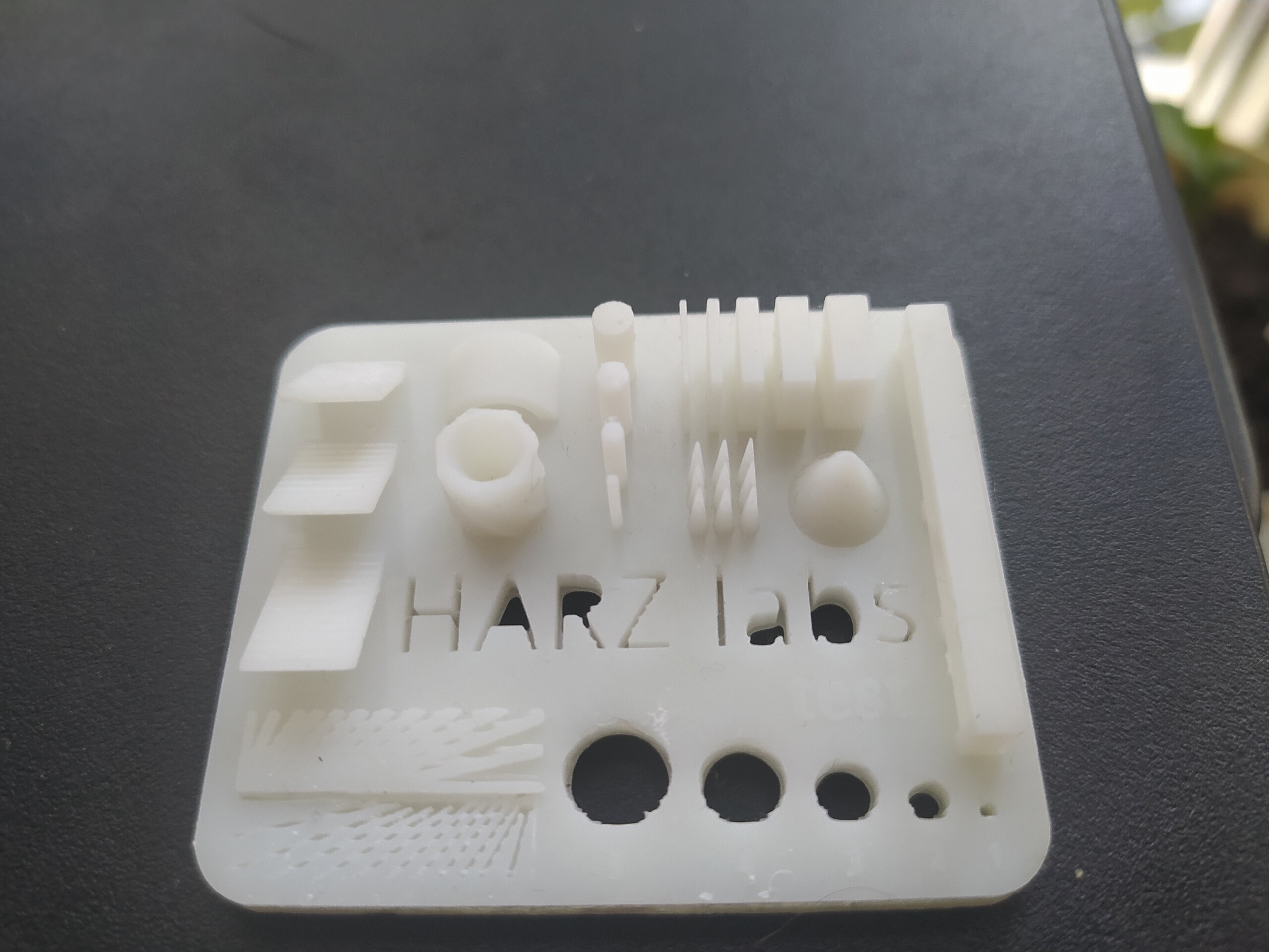

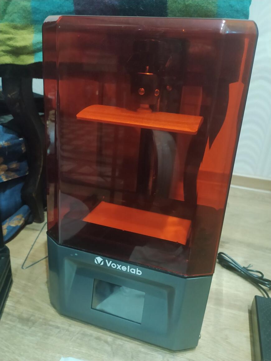

Всем привет! Не так давно я приобрела фотополимерный принтер Voxelab proxima 6. Я планировала печатать на нём различные фигурки на покрас, но столкнулась с проблемой, на которую я не могу найти ответ уже долгое время.Фотополимерный принтер печатает
Сам принтерФотополимерный принтер печатает Печатаю смолой от Anycubic

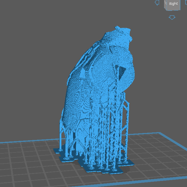

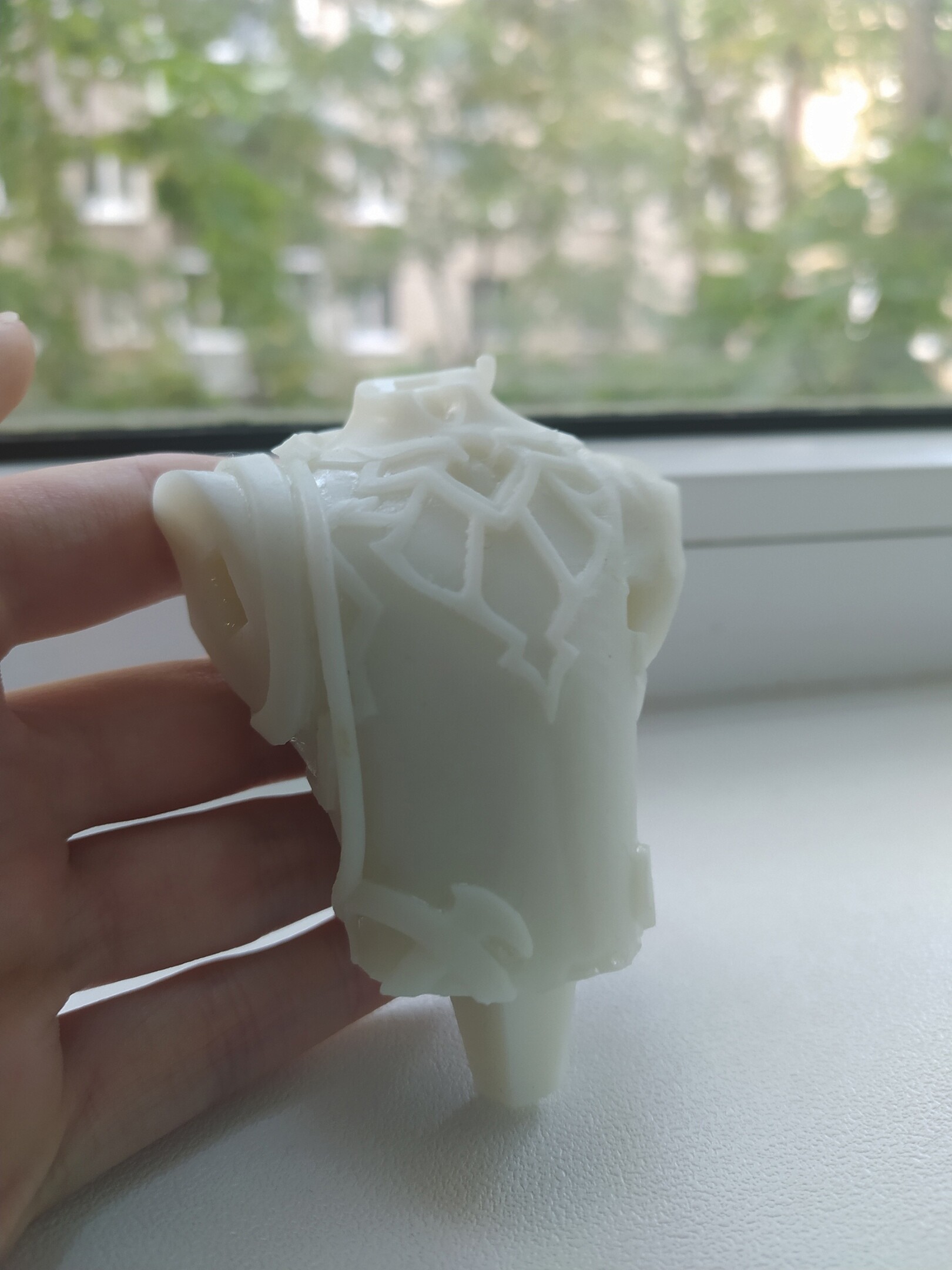

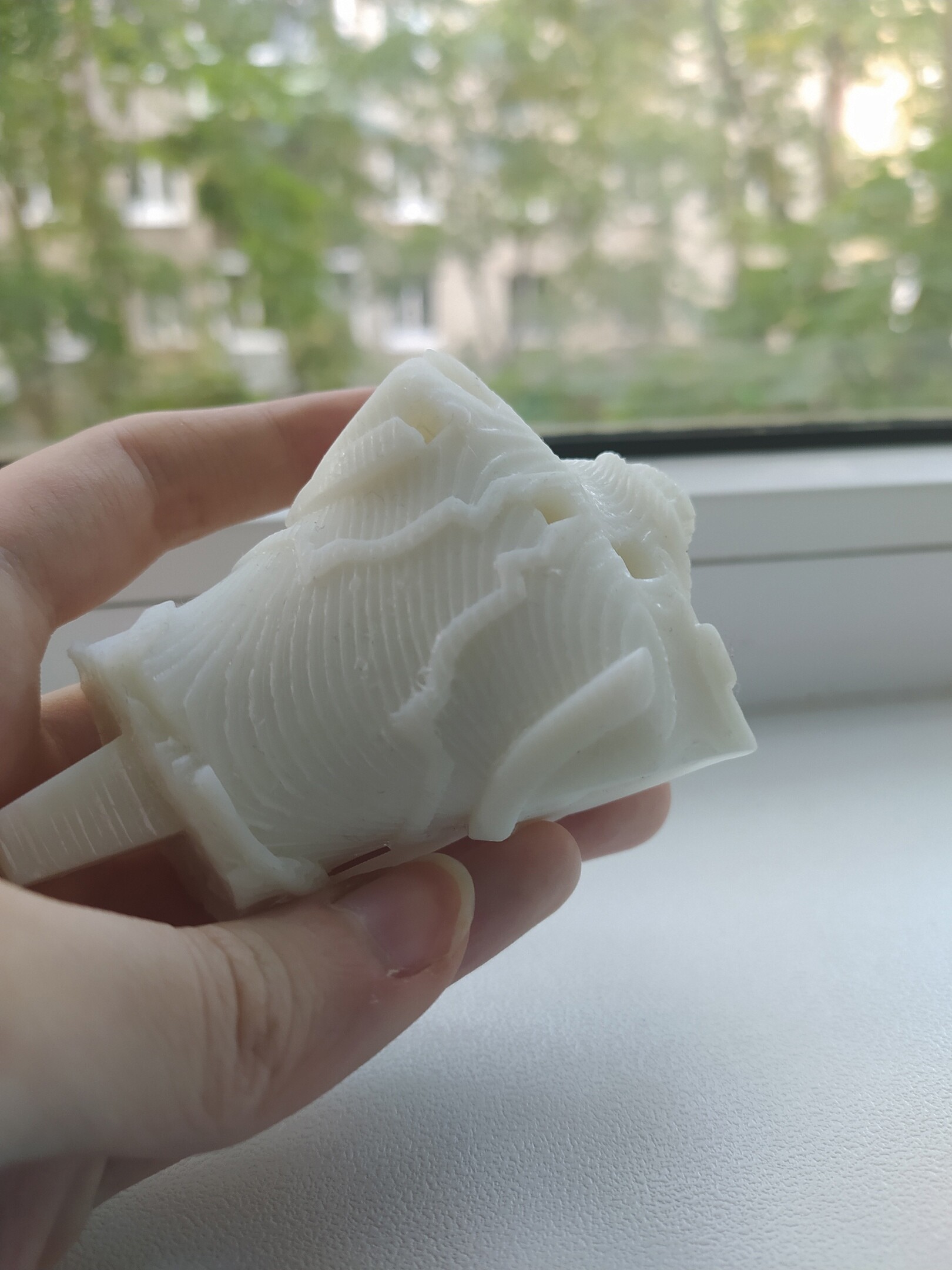

Я уже печатала пробную простую модельку и на ней увидела, что она получается ребристой. Всё списала на дефект самой модельки ещё в слайсере. Начала печатать уже более серьезную фигуру и сильно разочаровалась. Со стороны груди всё пропечаталось очень даже хорошо, но вот на спине пошла полная каша.
Фотополимерный принтер печатает Фотополимерный принтер печатает  Фотополимерный принтер печатает

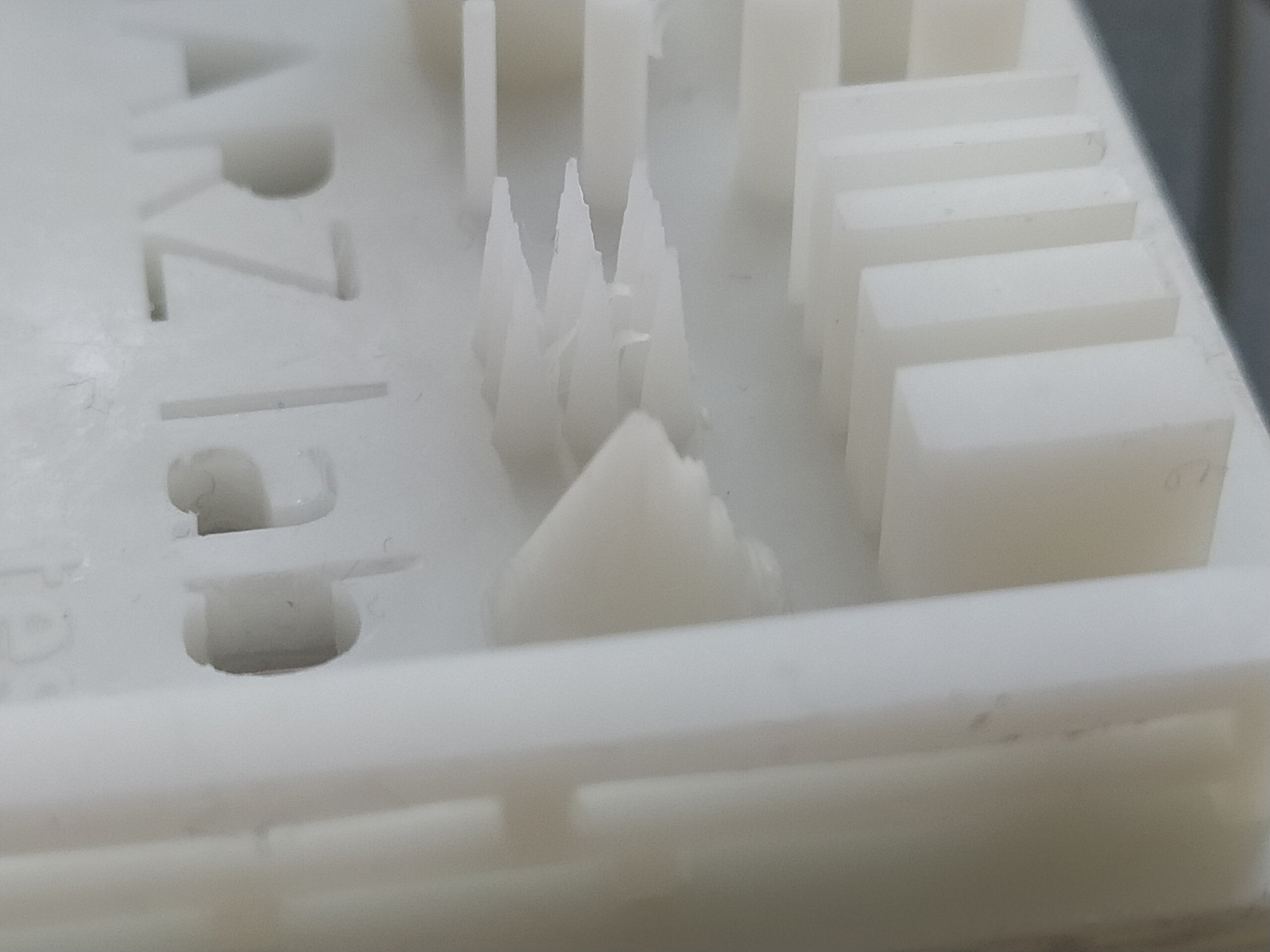

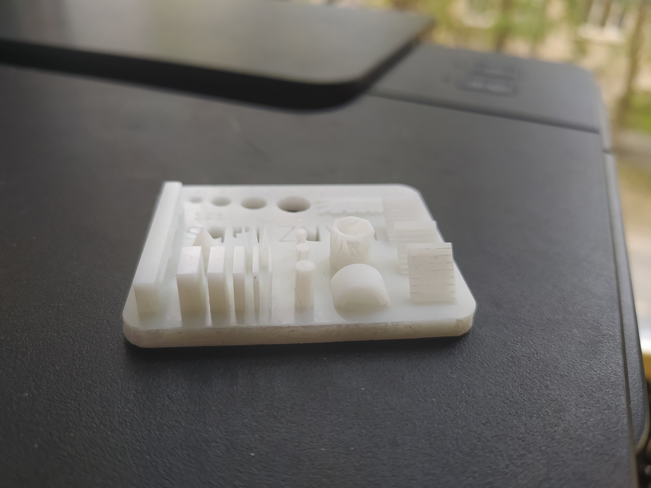

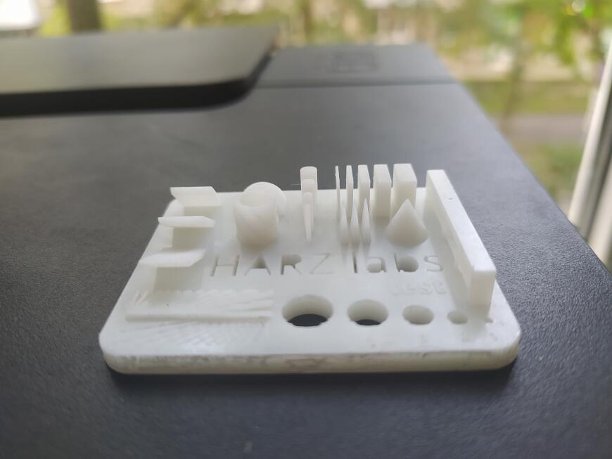

Я прочесала все форумы, просмотрела все видео и не нашла ответы на вопросы. Начала печатать тест модель. Заметила, что он тоже печатает нормально только с одной стороны и плохо с другой. Это хорошо видно на конусе и наклоненных платформах.
Фотополимерный принтер печатает Фотополимерный принтер печатает Фотополимерный принтер печатает Фотополимерный принтер печатает

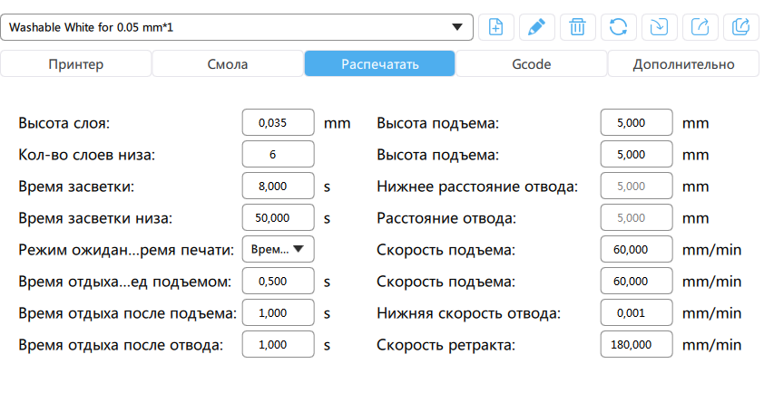

Вот настройки самого принтера в слайсереФотополимерный принтер печатает Помогите пожалуйста с этим разобраться!!!!!!((
