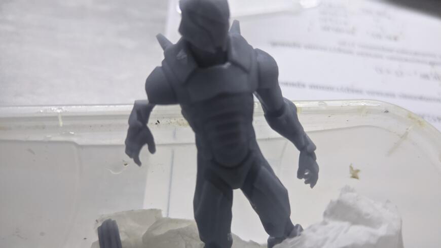

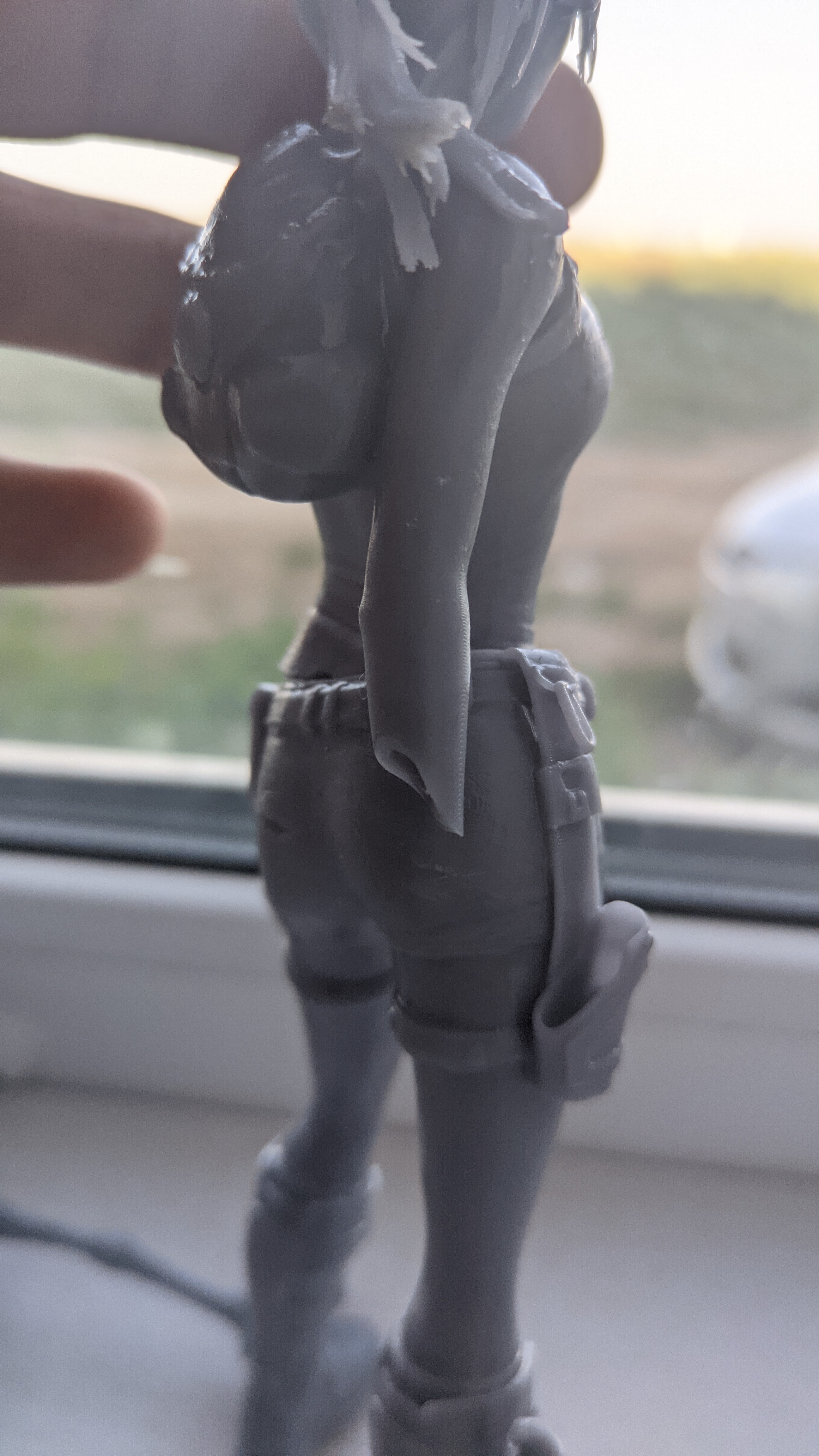

Привет, недавно приобрел принтер на фотополимерной смоле. (Anycubic photon mono se) отпечатал тестовую модель с флешки. Всё в порядке. Решил печатать нашел модель. Уже готовая с поддержками.
Фотополимерная печать, не пропечатываются части.Печатаю...
Неудача рука не полностью пропечаталась и висела на одном треугольнике. Красным сверху нарисовал как рука напечаталась. Так и сзади видел квадратик поддержки на жопе.
Отпечатал ещё раз тот же файл. Снова на том же месте рука и квадратик на жопе под ним не пропечатываются кусочек.

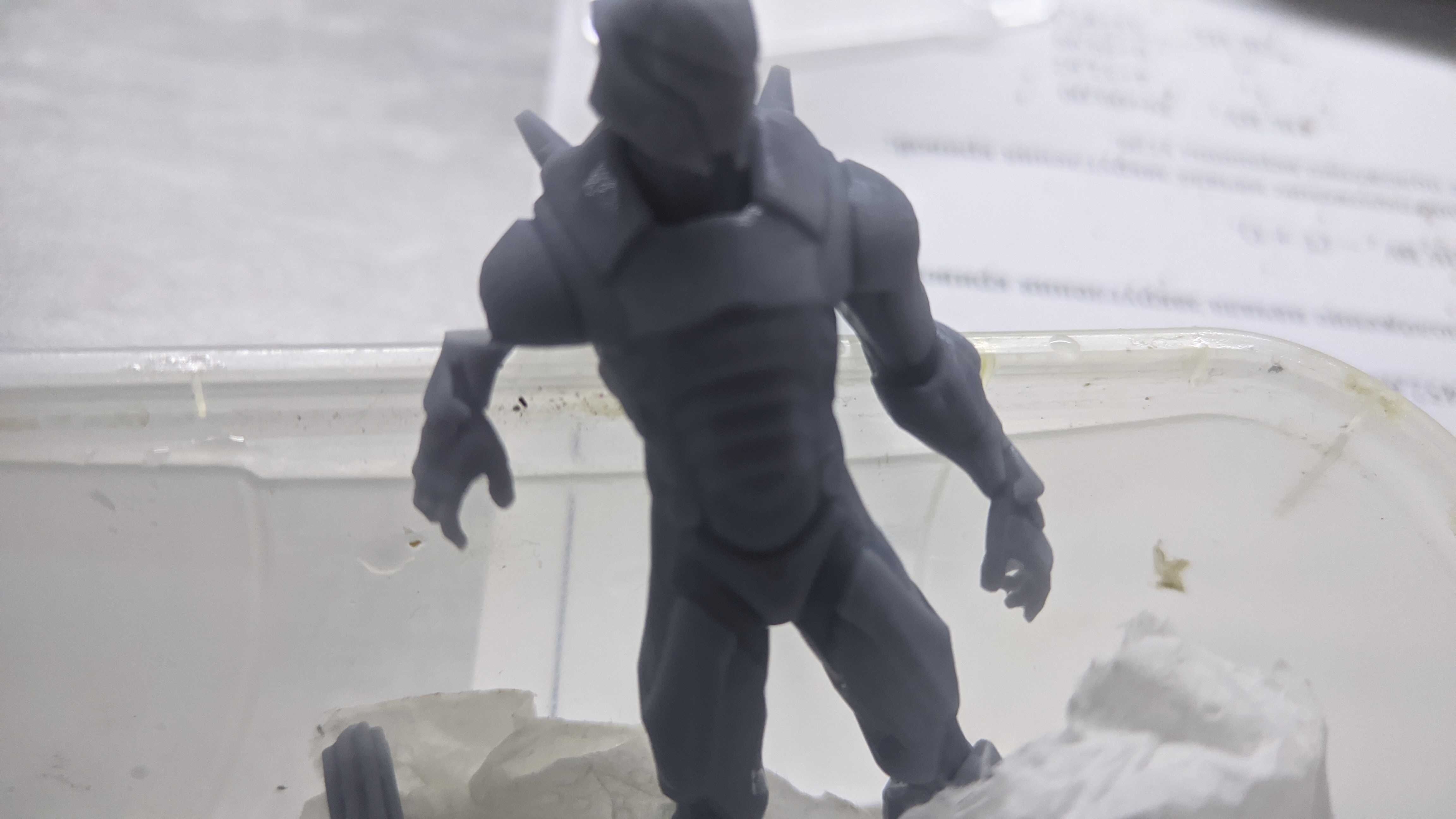

Так ещё к всему полоски какие-то.

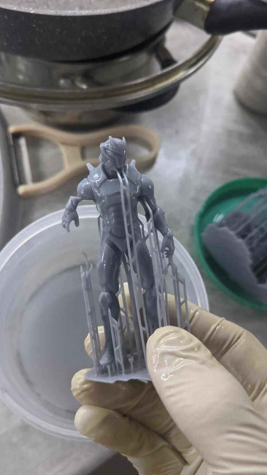

Фотополимерная печать, не пропечатываются части.на второй моделе есть тоже пару полос. Поддержка сказала протереть направляющие вэдешкой и проверить мотор. Я сделал пока вроде полос нет.
Приклеил руку радио недостающий кусок.
Начал печатать снова.

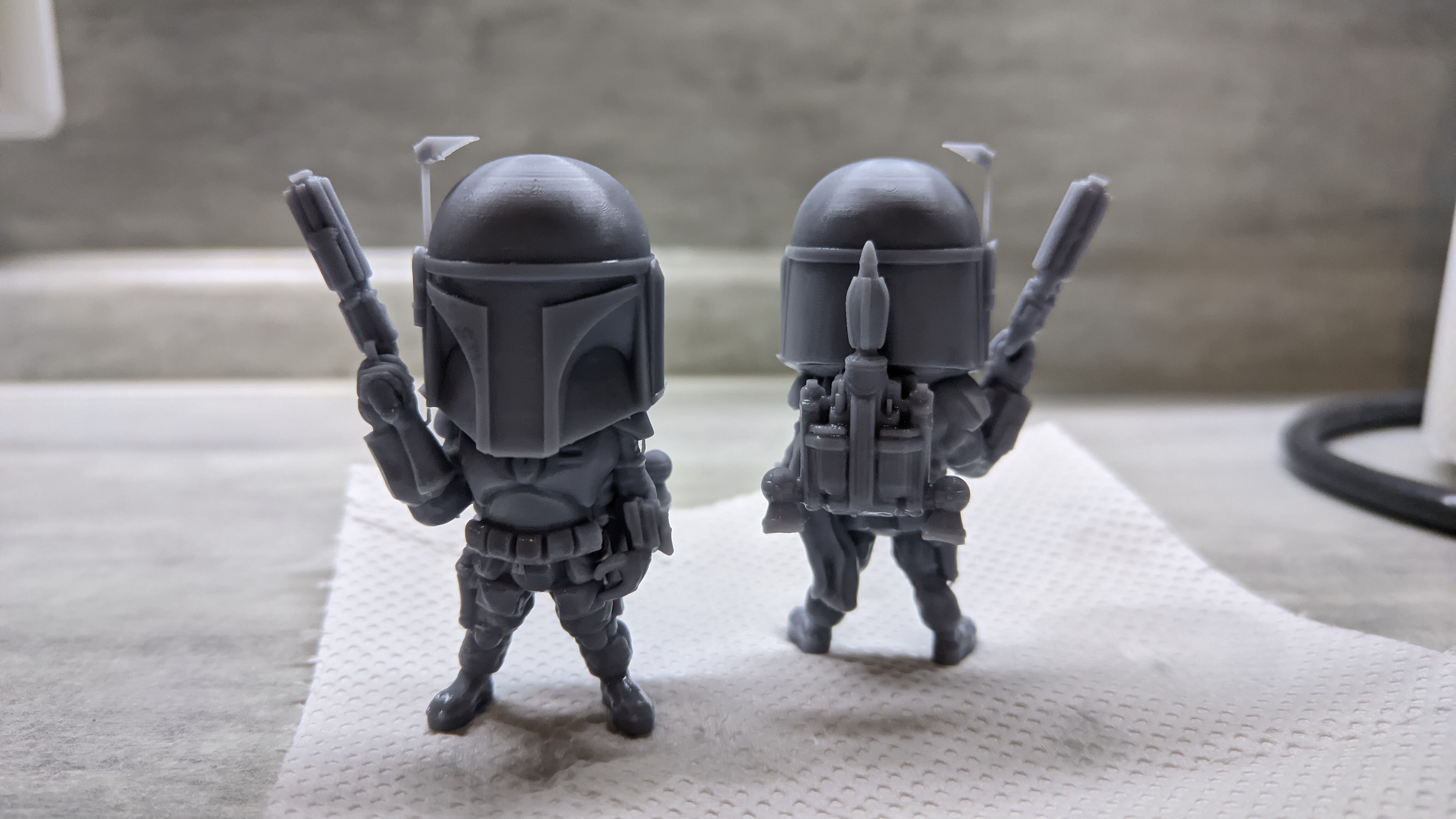

На одном столе три модельки.

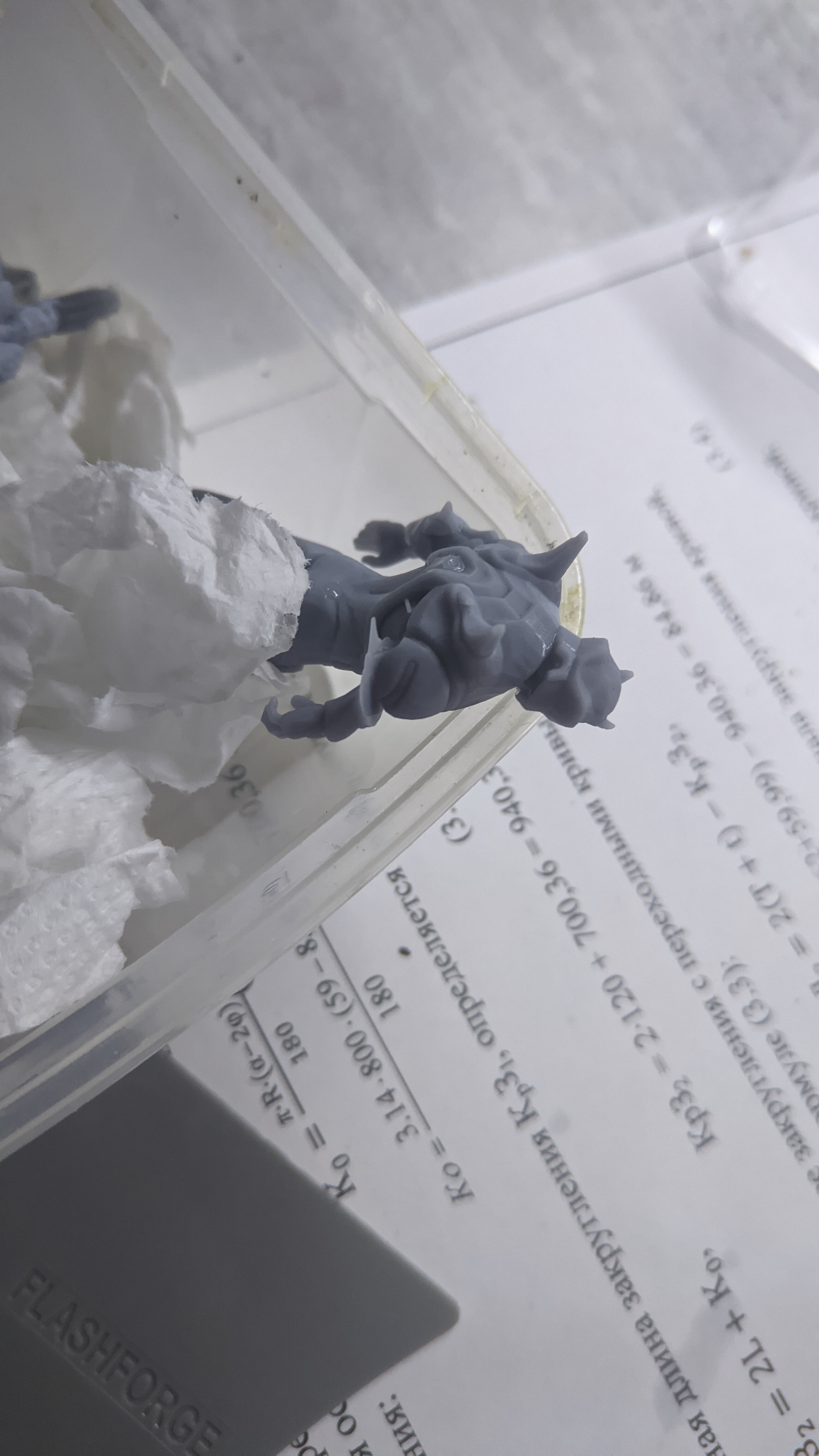

Две отпечатались нормально , а одна осталась без ног. Ноги получились не суразные я их отломал висели на тонкой плёнке.
Фотополимерная печать, не пропечатываются части.Фотополимерная печать, не пропечатываются части.Ну тут я понимаю что что-то не так.
Печатаю снова.
И снова не удача, две модели на столе и две с дефектами.

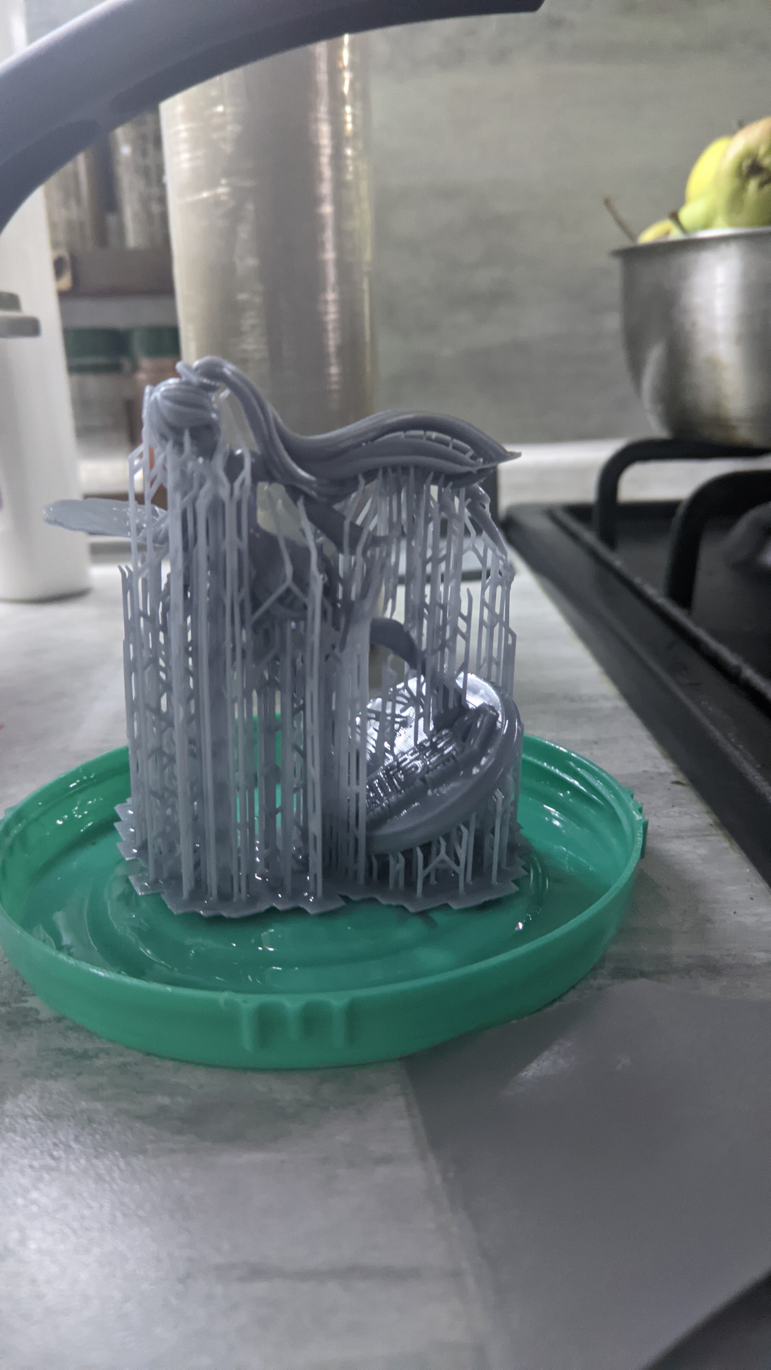

Так же попробовал напечатать корпус. Плоская часть лежала на поддержках.Фотополимерная печать, не пропечатываются части.Первая модель Лары была нарезана в слайсере от принтера photon.
Последующие в последнем chitubox.

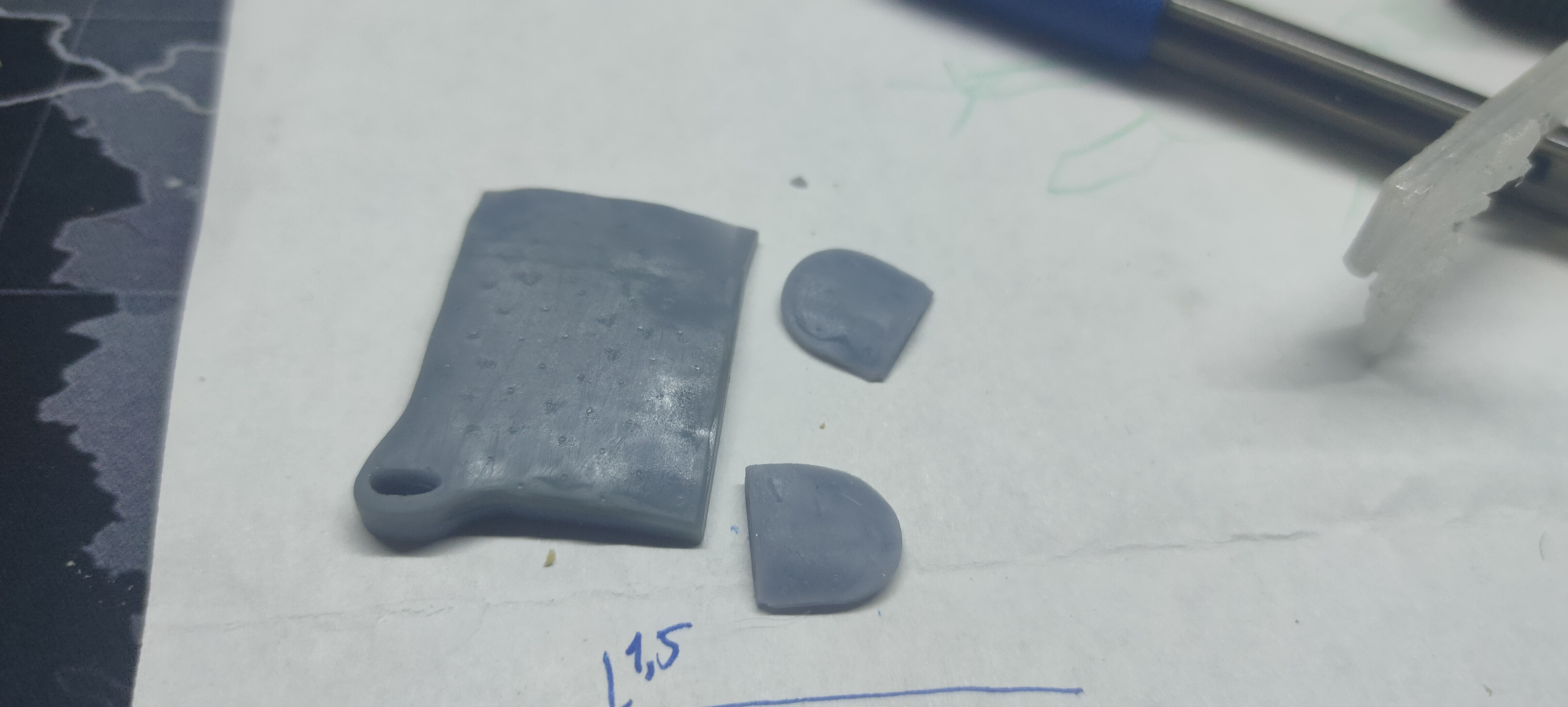

Время засверки слоя тестовые пластинки показали от 1.6 до 2.4 .
Стояли настройки 2.2с засветка слоя.
6 слоев низа по 30с.
