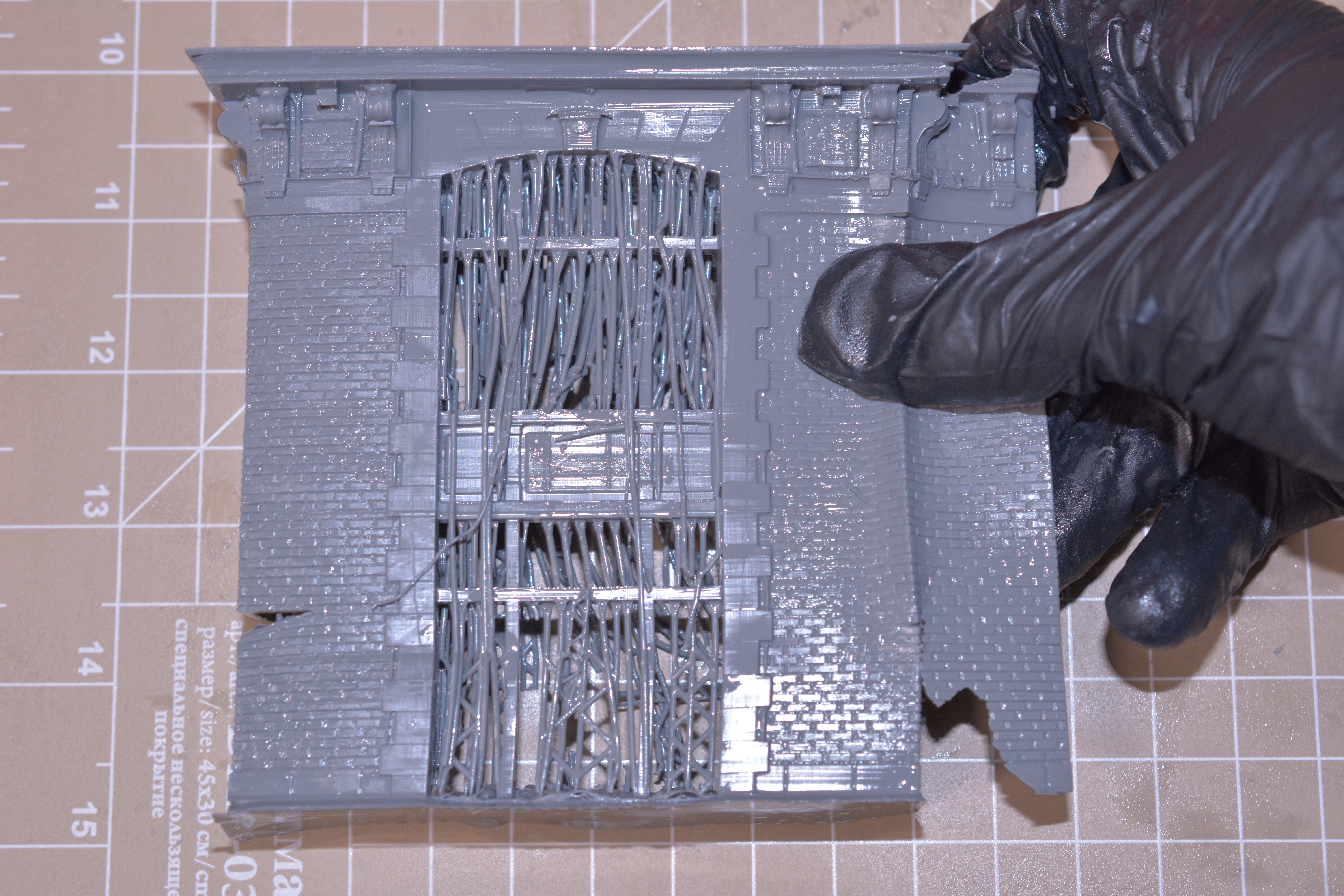

Всем привет.
В работе используем два принтера- Anycubic Photon и Wanhao D-8.
При печати полимером от Anycubic серым и прозрачным оба принтера печатают без нареканий.
При использовании смолы Wanhao Grey за неделю не получилось напечатать ни одной годной модели.
Детали по большей части не липнут к основанию, отходят края поддержек.
Перепробовал кучу разных настроек засветки слоев, скорости подъема платформы, количество и толщина, калибровал, печатал с разной температурой в комнате, зашкурил платформу (после чего детали стали хоть немного прилипать), проверили равномерность засветки.
Когда получается хоть что то прилепить, то сама модель получается довольно мягкой и кривой. Вообще после печати полимер очень похож на резину. Другие смолы сразу после печати были намного плотнее и больше похожи на пластик.
Возможно ли такое, что смолу неправильно хранили и она частично потеряла свои свойства?
Ниже прилагаю фото и ВИДЕОВремя засветки первых слоев 180 секунд.
