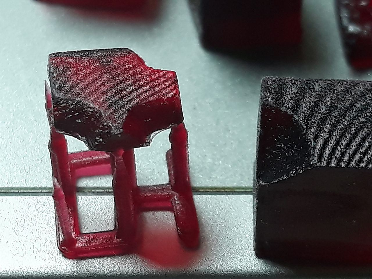

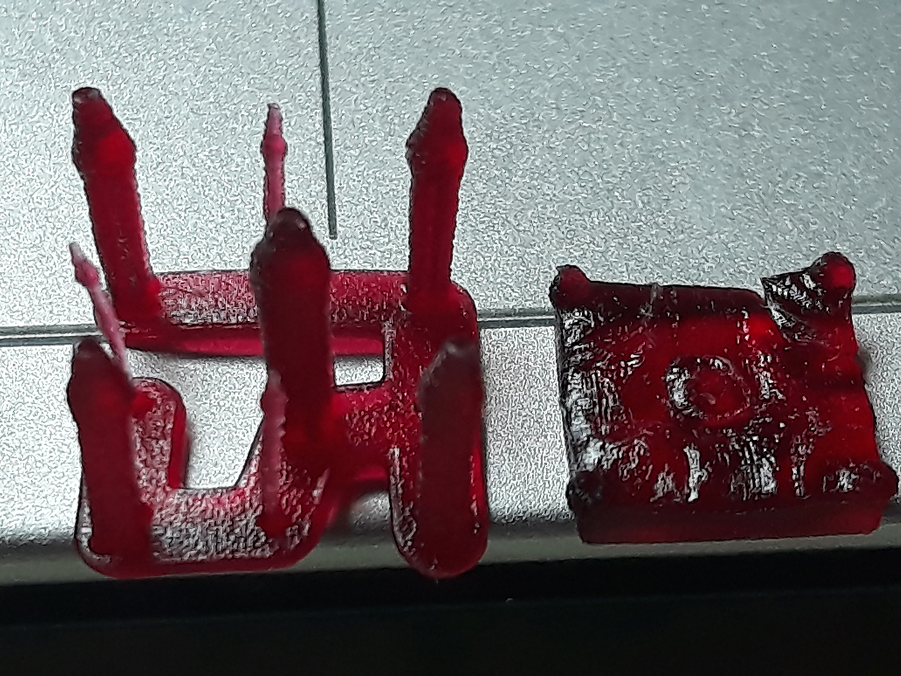

Фото-полимер не запекается местами хаотично.
Фото-полимер HARZ Labs Cast Resin Cheri 16.6.1, принтер UNIZ Slash PLUS
Слой 0.05мм. свет на пол мощности 7 секунд на слой. Свет на максимум выдержка 4.5 секунды. Размеры печатаного совпадают. Но не пропекается местами, причем не зависит от расположения модели на столе и модели вообще, т.е. то одна не пропечётся, то другая. Липнет к столу на штатной мощности за 22 секунды слоем 0.1мм., нижний слой поцарапать сложнее чем модель. После засветки не поцарапать вообще.
При этом слой 0.1мм. отлично зажаривается на полной мощности за 6.5 секунды, или за 15 секунд и треть мощности света, не пропечаток нет и от поддержек не отрывает. В размеры попадает, структура печатаного легко обрабатываемая, запросто царапается. Но такой частично не пропечатки не было ни разу на других HL полимерах, только при слое 0.025 или тоньше.
Фото-полимер фильтрую через сито для краски 0.025мм. Мусор в полимере после неудачных печатей появляется в приличных количествах. Если не профильтровать, то получается так, как на фотках но при 0.025 слое, а тут всего 0.05 и вливаю в кювету прямо через сито 0.025 (чтоб наверняка). На Form 2, когда полимера остаётся половина картриджа, часто случается то же самое как на фотках в этой теме.
Грешу всё же на мусор в полимере, который из за свойств полимера образуется сам по себе. Вроде как осмотрев то, что осело на сетке фильтра, я не увидел бытовой пыли, только мелкие сгустки полимера, похожие на медуз.
Посему вопрос к HARZ Labs и сообществу!
Чего с этим HLCR Cheri делать, как его запечь в 0.05 или тоньше?
Уж больно он хорош после засветки и особо не усыхает. Модельеры выжигатели должны быть рады свойствам этой субстанции! : )
