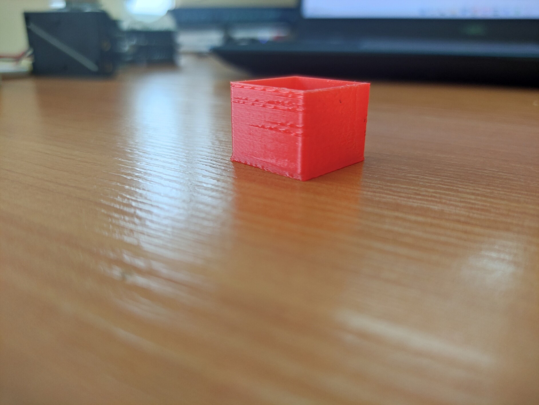

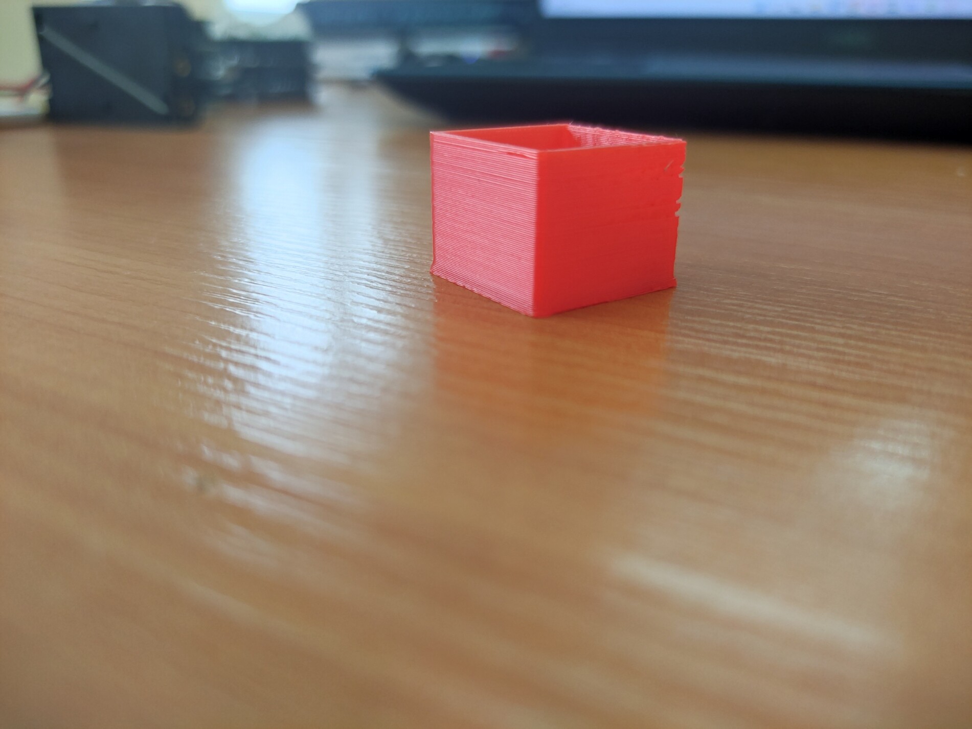

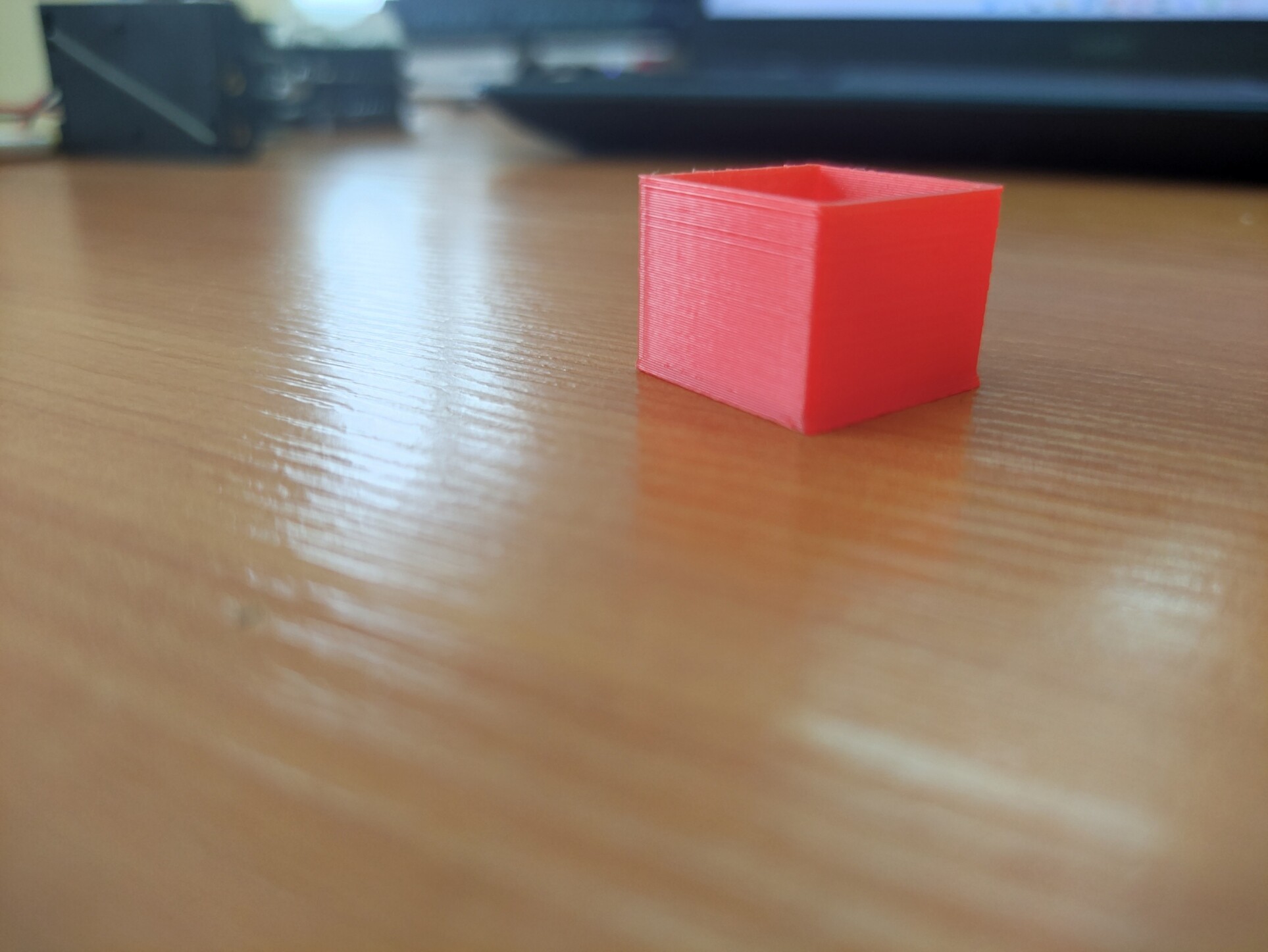

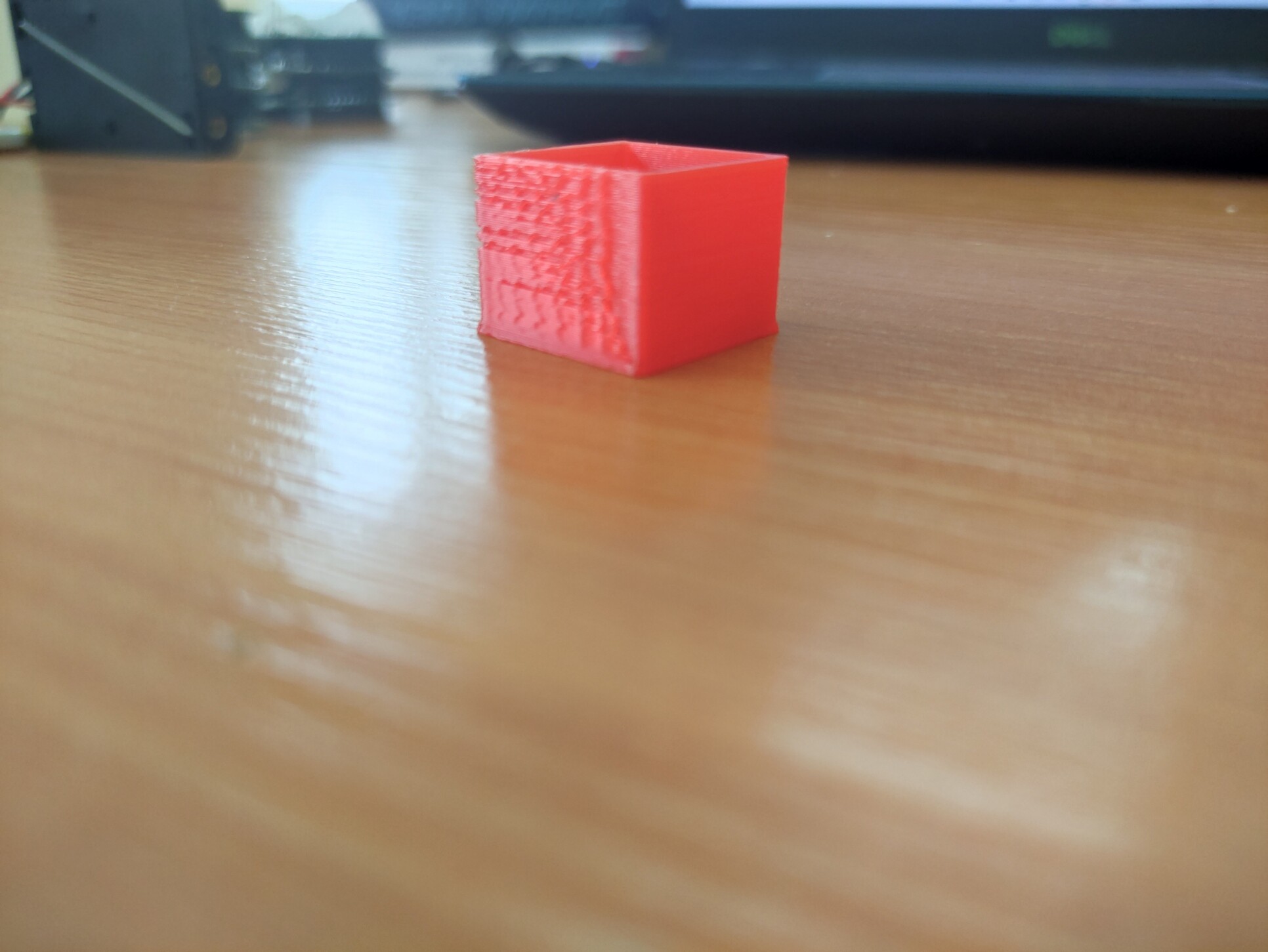

Ситуация следующая: в какой-то момент времени мой принтер стал выдавать следующий дефект
Flyingbear ghost 5 не удается установить причину дефекта печатиFlyingbear ghost 5 не удается установить причину дефекта печати        Дефект заключается в том что вот такая неравномерная экструзия образуется всегда в одной области, а другие стороны детали имеет относительно неплохое качествоFlyingbear ghost 5 не удается установить причину дефекта печатиFlyingbear ghost 5 не удается установить причину дефекта печати
В первую очередь почистил сопло, откалибровал поток и температуру (и пластик поменял с PETG на PLA, разницы не оказалось) - воздействия не возымело.
Далее протянул ремни - то же самое.
Пробовал менять местам оси Х и Y (перестановкой штекеров в плате), думал может быть если в этом проблема то на кубике дефект должен появиться на другой стороне, но нет.
На всякий случай проверил на драйверах Vref
Скорость печати почти никак не влияет на 30 мм/с то же самое что и на 80 мм/с.
На принтере стоит MKS Robin Nano v 1.2 c двумя TMC 2208 на осях X и Y, и двумя А4899 на экструдере и оси Z. Прошивка от Сергея.
Есть ощущение что чтобы я не делал ничего не измениться. Подскажите пожалуйста куда копать!
