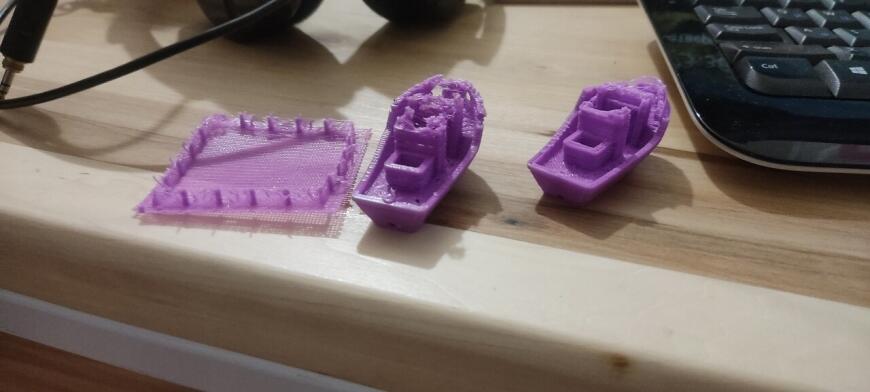

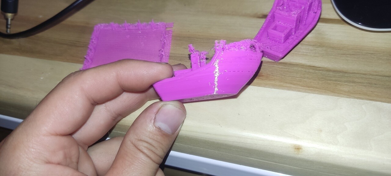

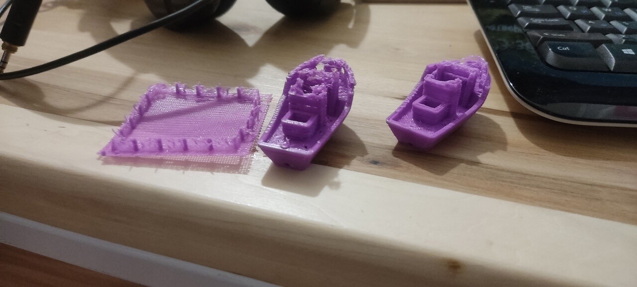

Flying bear Tornado 2 , выплевывает пластик обратно.

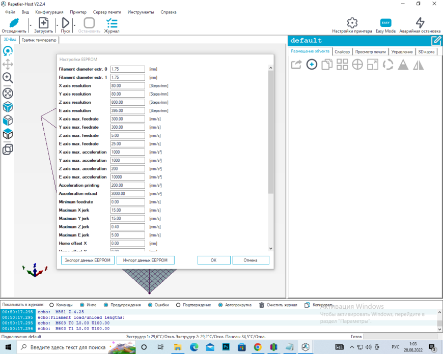

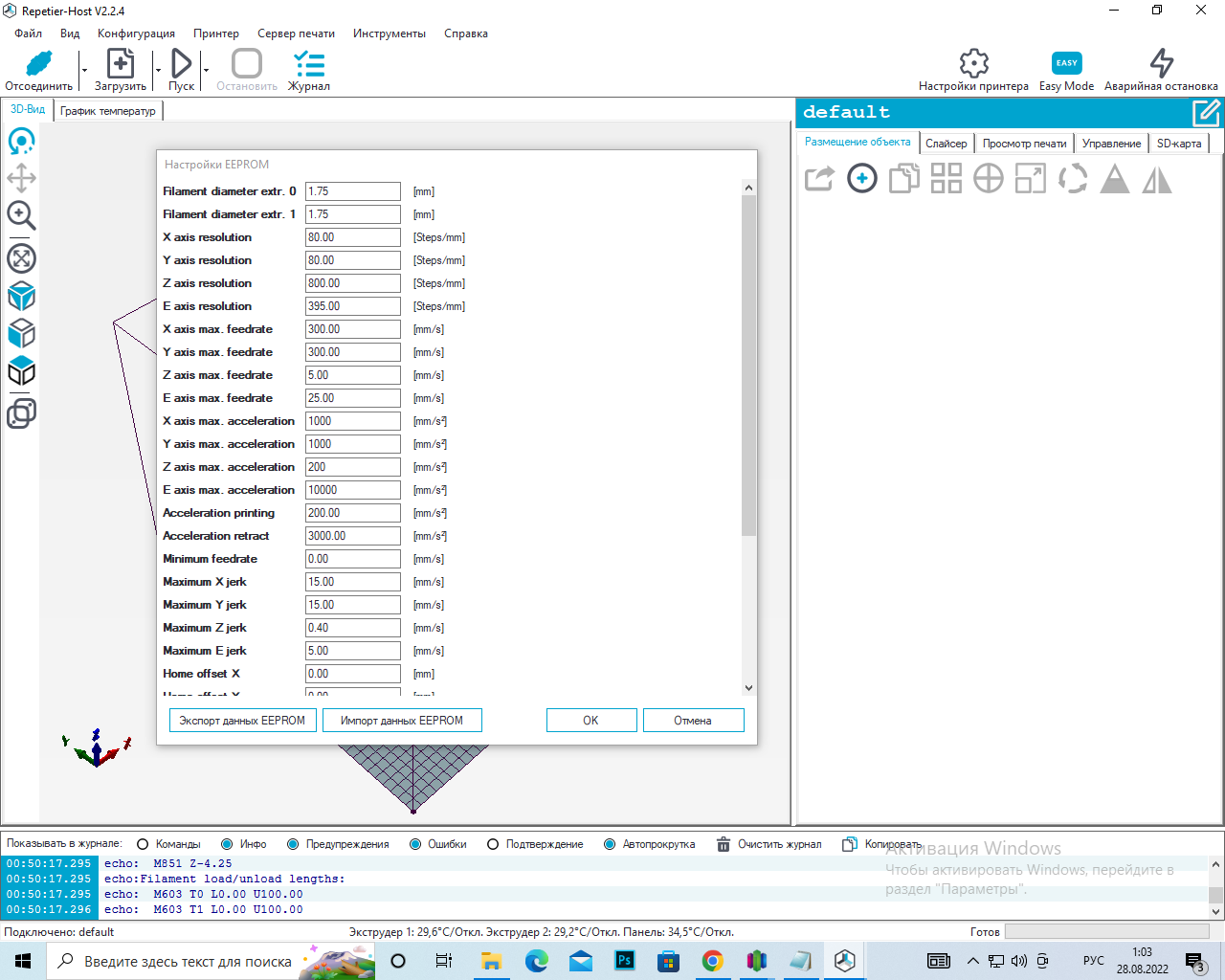

Здравствуйте , уже намучался с этим принтером , никак не могу настроить Суть проблемы При печати кораблика печать идет более менее нормально до определенного слоя , затем принтер перестает выдавливать пластик , колесо подачи крутится , но как будто бы длина ретракта становится все больше и больше и пластик просто едет назад по трубке подачи . Еще более интересно получатся при попытке напечатать калибровочную башню ретракта , после 25 слоев , принтер так же перестает выдавливать пластик , и если печать не остановить то пластик так же медленно но уверенно с каждым ретрактом отъезжает назад и выплевывается вообще из трубки подачи . Печатал в разных слайсерах , печатал с флешки , печатал разными экструдерами один и тот же результат .Прошивку обновил до последней , поток настроил . Перемещения стола и осей проверил по линейке , все совпадает . Уже не знаю куда копать . В печатном деле новичек
