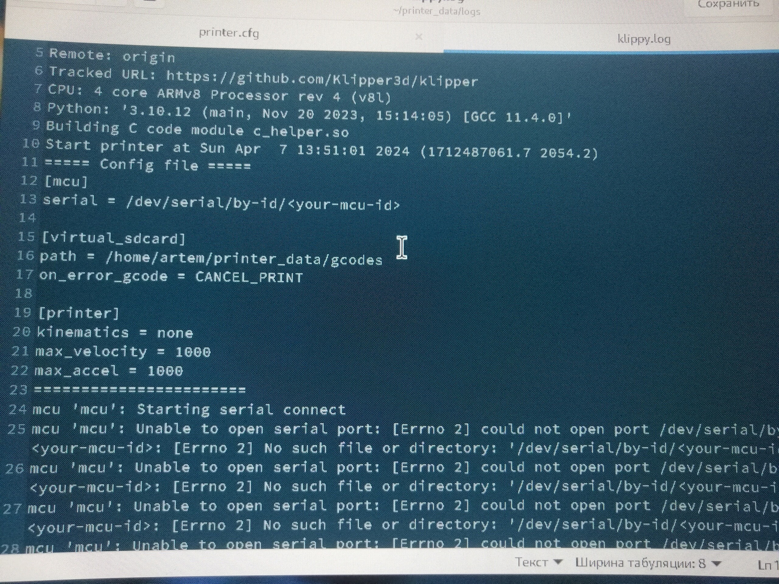

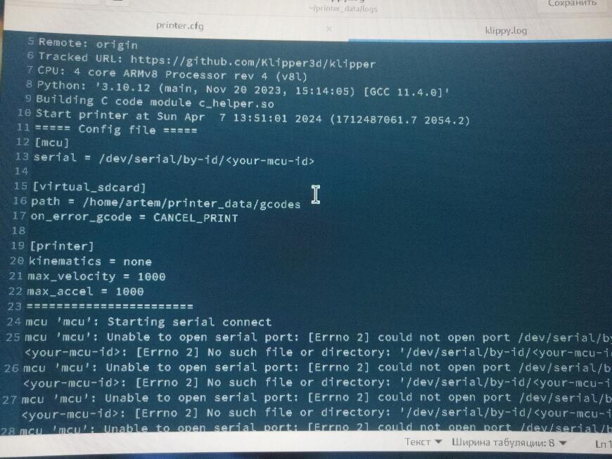

Fluidd не конектится к принтеру

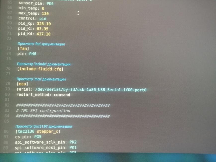

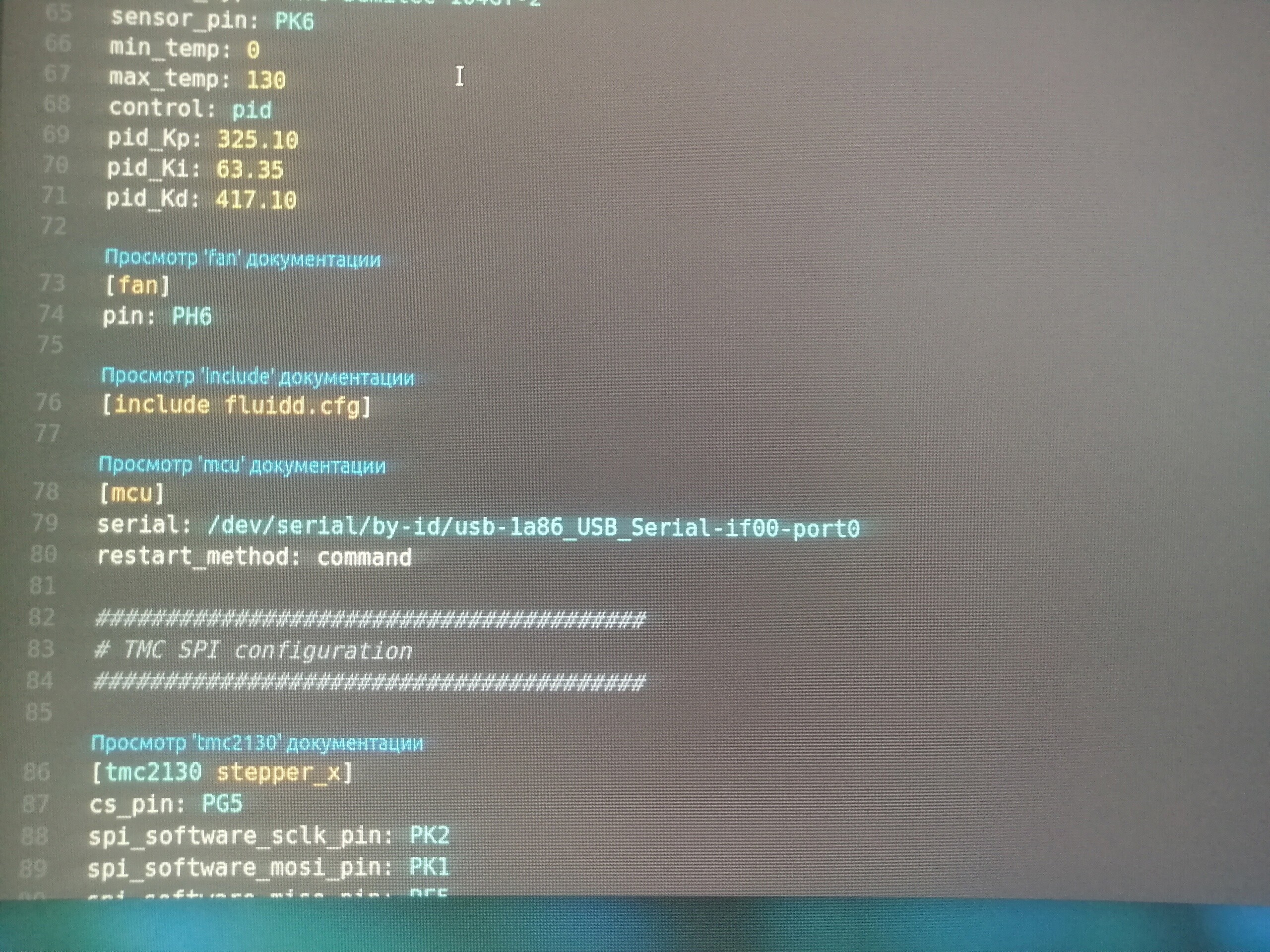

Доброго времени суток! Возникла такая проблема - при прописанном в конфиге принтера порте, Fluidd пытается присоединиться не пойми куда, будто путь не прописан.
При том, в fluidd.cfg секцию mcu и строчку serial не нашел (а судя по гайду должны быть)
Плата MKS Gen L v.1
Тв-бокс под Armbian в качестве одноплатника
Настраивал по гайдам с оф сайта и приложеной документации
Товарищи, что я делаю не так? Где мог не дописать порт? Или проблема может быть в чем-то еще?
