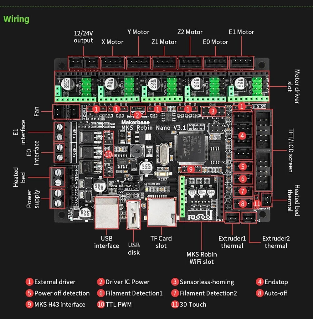

FBG6 Как подключить MKS PWC?
Как подключить MKS PWC на Летающий Медведь 3D принтер Ghost 6?
Купил принтер Flying Bear Ghost 6.
Купил PWC от LERGE.
Возникли 2 вопроса с подключением!

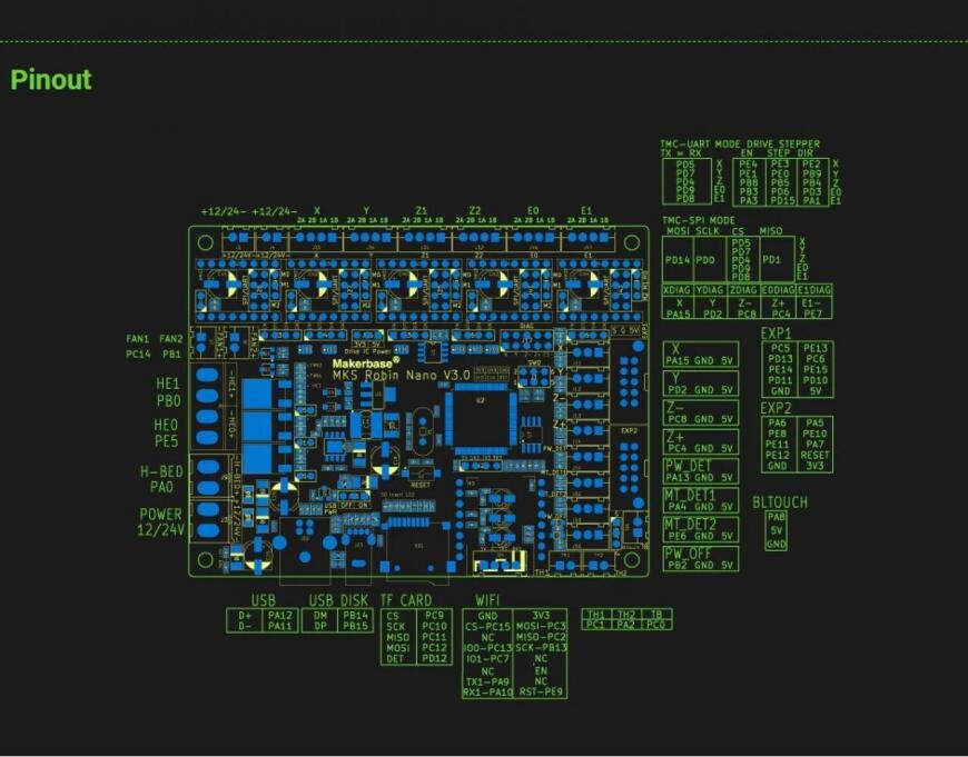

1. Не работает команда M81! Проблема может быть решена программно или командой выключение света.
2. Не выключается так как 1.46v. Нужно чтобы выключалась
Так где должен быть Power off. Запитаны LED светодиоды.
При выключении светодиодов принтер не выключается так как падение напряжения до 1,46v
PB2 +GND=4,7v ON (Включеный свет) Включается PWC
PB2 +GND=1,46v OFF (Выключеный свет) не выключается PWC
5V+GND= - 3,44v ON (Включеный свет) не включается PWC
5V+GND= - 0,2v OFF (Выключеный свет)
5V+PB2=4,9v ON (Включеный свет)
5V+PB2=4,9v OFF (Выключеный свет)
ПРОШУ ПОМОЩИ КАМРАДЫ!!!

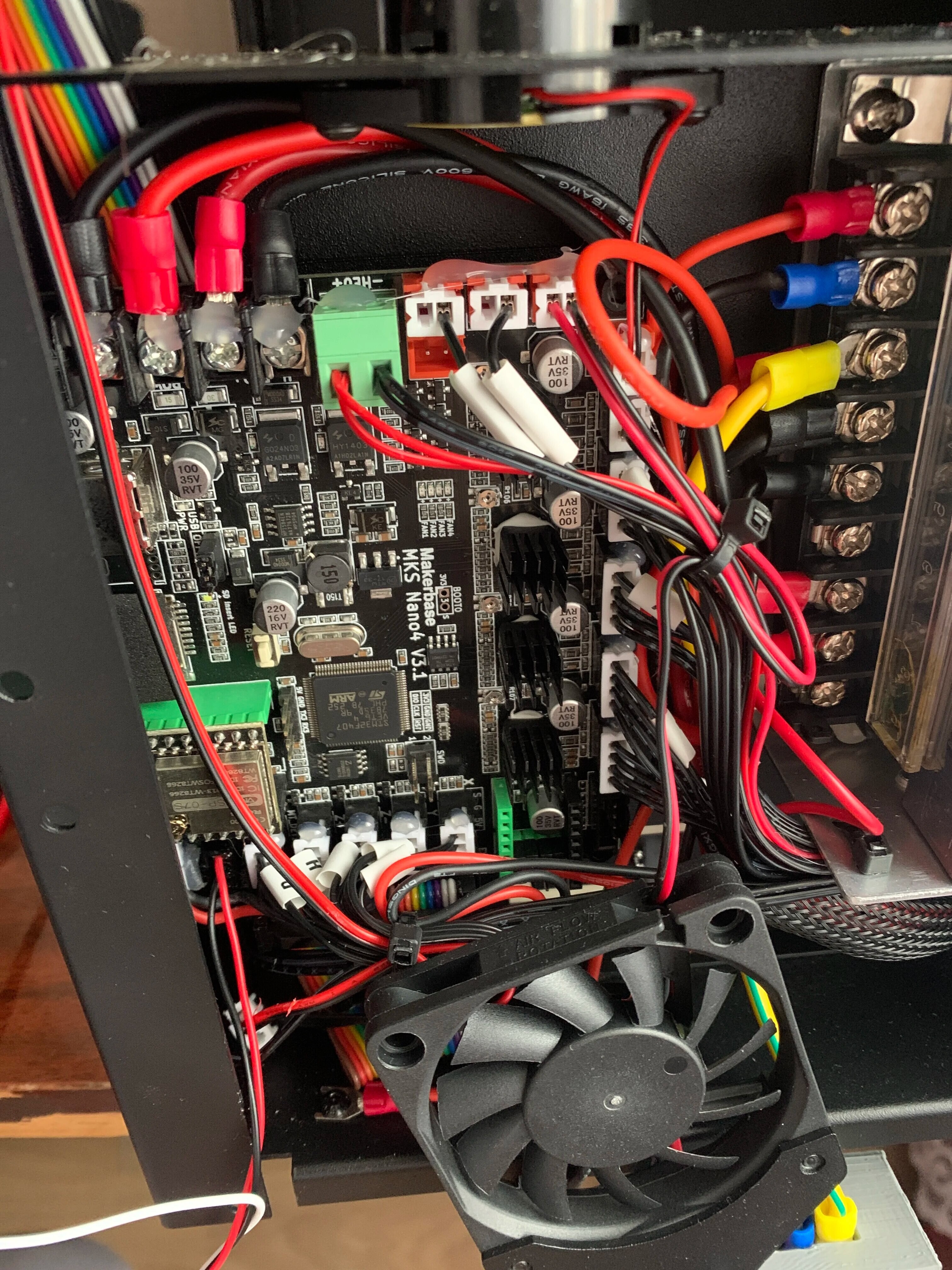

Все подлючил. Не чего не работает.
8. avto off - туда запитался
PW_OFF
PB2 GND 5V
На схеме внизу справа.
