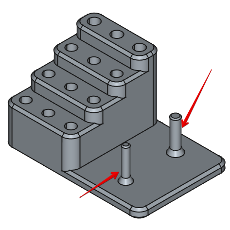

Подскажите, пожалуйста, это нормально, что модель, напечатанная на 3д принтере, легко ломается в руках. Больше всего пока меня беспокоят маленькие детали, например, вот подставка под фрезы, которую я сделал и стрелочками выделил столбики на которые собираюсь повесить цанги. Я уже распечатал одну модель и эти столбики легко отламываются руками, можно даже случайно так их сломать. Можно ли на 3д принтере сделать так, что изделие не ломалось так легко? Что можно сделать, чтобы улучшить ситуацию?
Печатаю PETG при температуре 240, все настройки более менее стандартные. Может быть будет лучше результат с другими пластиками, ABS, PLA? Еще, как вы могли понять, модель печатется вертикально, т.е. поэтому столбики легко ломаются, поэтому если столбики печатать горизонтально, то должно стать лучше. Но на данный момент остановился на том, что столбики можно заменить на винты (с гайкой) и это решит проблему, но мне очень хотелось бы её решить с помощью 3д принтера.
Но на самом деле мне не с кем посоветоваться, чтобы спросить это нормальное поведение, может быть у всех детали получаются заметно крепче, а я намудрил с настройками?
