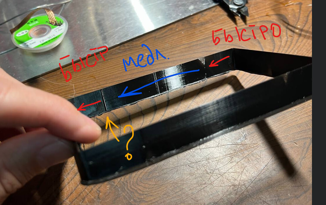

Есть ли в Linear Advance разные настройки при переходе от быстрого к медленному и наоборот.
Принтер Ender 3S1Прошивка Marlin 2.1.3Пластик PETGТемпература сопла 235Не могу понять в чем у меня проблема или как настроить LA. Или я многого хочу.Зачем нужен LA я понимаю. И вот я его калибрую, калибрую. И вот дошел до такой калибровочной модели. И что я вижу, я вижу что на участках где принтер замедляется меняя коэффициент все хорошо, можно выбрать участок на котором будет наиболее приемлемый результат. Но вот участок переход от медленного к быстрому, там как я понимаю алгоритм добавляет экструзии чтоб не было провала при разгоне или хз. В общем в этом участке при настроенном коэффициенте, у меня утолщение. То-есть я как бы хочу отдельно откалибровать участки перехода от медленному к быстрому. Это как то возможно?
