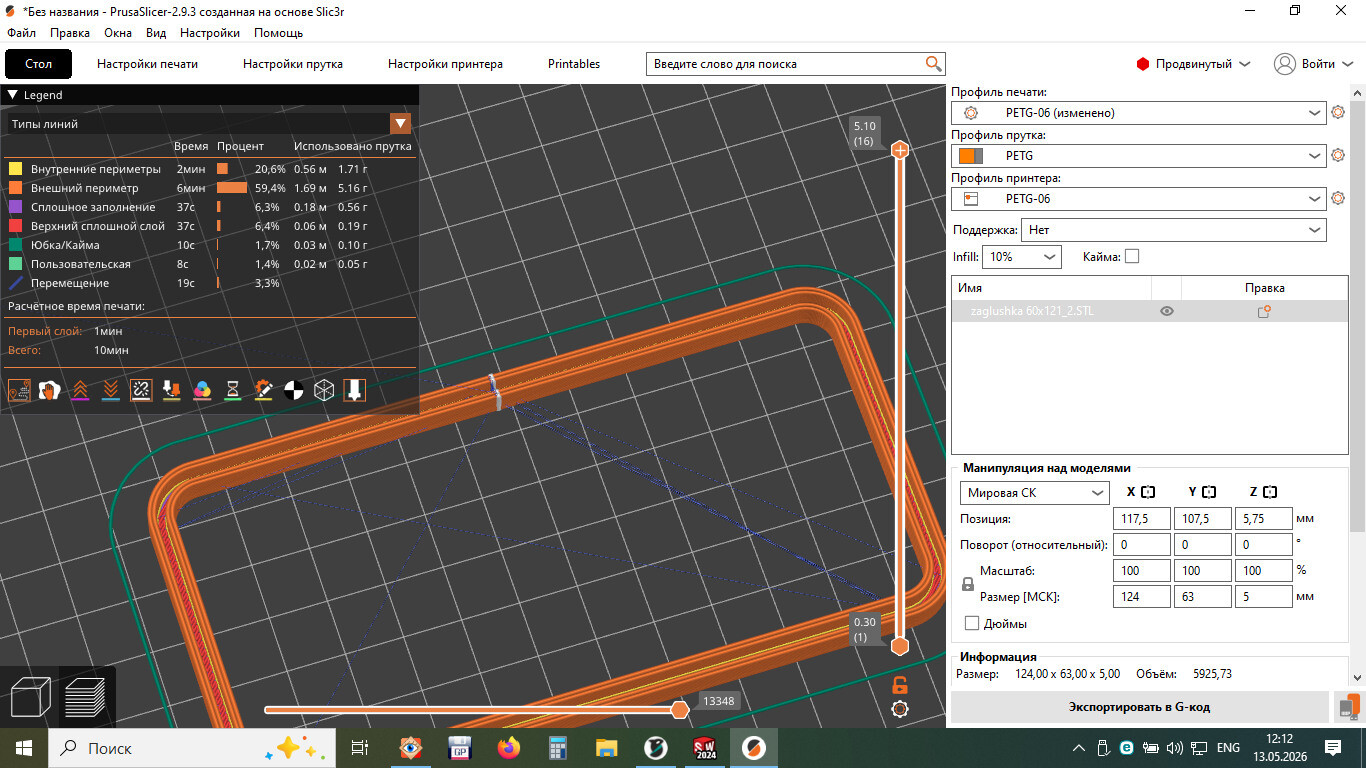

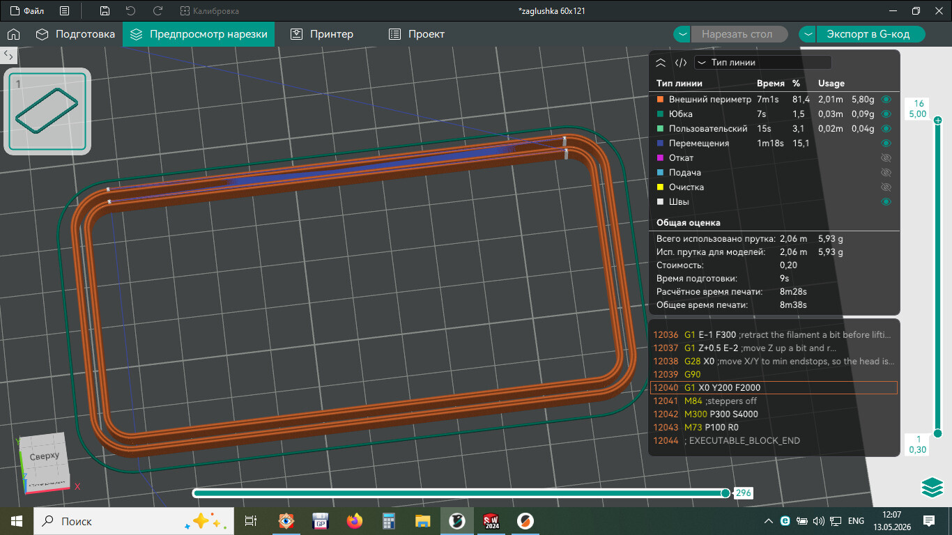

В Орке на данном примере выбираю расположение шва "сзади" и получаю такую картину:
После длинных перемещениях сопла между прямоугольниками на швах образуются дыры. Настраивал ретракт 0,8 мм в обе стороны (0...1,5 мм) вплоть до отключения. Безрезультатно. Экструдер директ. Ну это отдельная тема.
А вот в Пруше шов рисуется именно по центру "сзади" с минимальными перемещениями сопла, и печать соответственно без дыр на швах. Собственно второй вопрос: что не так с Оркой?
