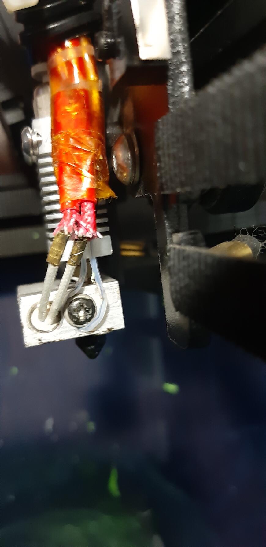

Ситуация следующая, в очередной раз копаясь в печатающей головке, я случайно задел оголенные соединения проводов подключения хотэнда. Фото гениального конструктивного решения в конце. Произошло маленькое короткое замыкание, итогом стала ситуация, при которой при включении аппарата происходит постоянный нагрев хотэнда, на ограничение температуры не реагирует.
Быстрый прозвон ремонтных мастерских дал приблизительную цену ремонта 5р. Новая плата на али стоит 3р. Впереди новогодние праздники.
У меня вопрос к сообществу, а какие действия вы выбрали в данной ситуации?

И вот когда я почти полностью исправил эти недостатки, коротнул нагреватель.
Так как опыта у меня мало, а денег я вообще тратить не хочу (я просто уже устал и не испытываю никакого удовольствия от этой гребаной 3D печати), что можно сделать с этим куском дерьма?
Пока на первом месте приобретение новой платы на али.
Может кто подкинет более интересные варианты?
Фото гениального инженерного решения.
