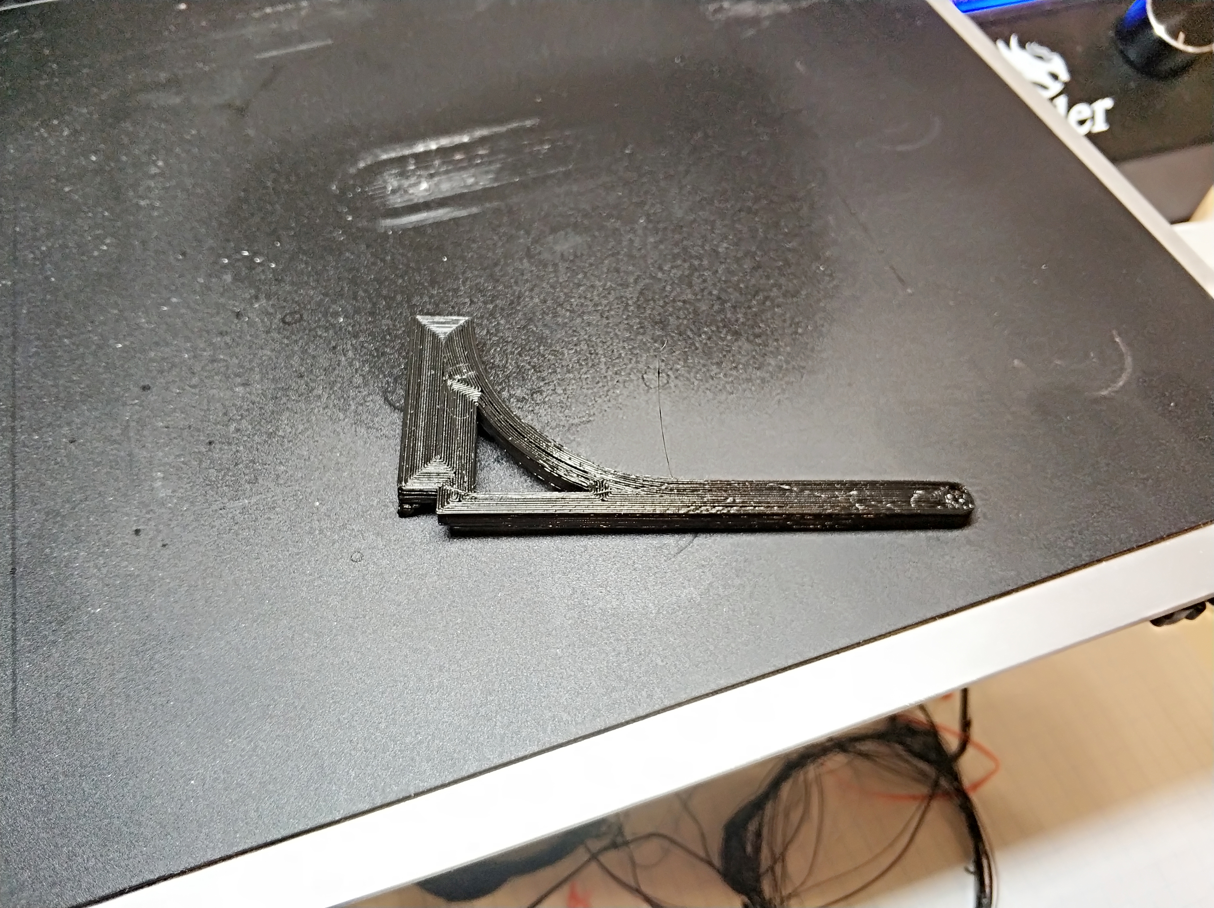

Опыт печати небольшой, ранее был пластик от Creozone и какой-то noname с алишки.
Печатал особо без проблем.
Купил greg пластик и начались проблемы. Пробовал их красный, оранжевый и черный PLA.
1. Пластик подается сначала нормально, через некоторое время наблюдаю, что не идет с экструдера. При этом, если руками продавливаю, то пластик выходит нормально. Проблем с подачей пластика не обнаружил, тянется постепенно, хотя в момент, когда подача останавливается и руками проталкиваю - ощущается, что где-то на 1см пластик проталкивается до момента выхода из экструдера. Ощущение, что пластик прогорает и не успевает выйти.
Печатаю температурой от 220 до 250 с шагом 5 градусов. Толщина слоя пробовал 0.1, 0.3, 0.4. Калибровку делаю по листу А4, печатаю небольшие детали в разных частях стола.
Пробовал и температуру 200, пластик вручную подается, а принтер сам не выдавливает.
Менял наконечник экструдера (это который 0.4 мм, на выходе пластика) - не помогло.
В целом, в голове не укладывается причина - либо слишком большая температура и пластик быстро расплавляется и образуются пустоты, когда новый не подан, а старый вытек. Но 200 температуре ситуация ровно обратная, вообще не печатает.
Черный еще более менее поддался, а вот оранжевый и красный - ни в какую.
2. Черный пластик более менее дал результат, но тут пришла проблема со склейкой слоев. После печати модель очень хрупкая, ломается как солома и расслаивается, фото:Сам пластик пришел в вакуумных упаковках с пакетиком для впитывания влаги.
Хотелось бы понять - в каком направлении смотреть, температуру, слой?
Буду рад любому совету. Спасибо
