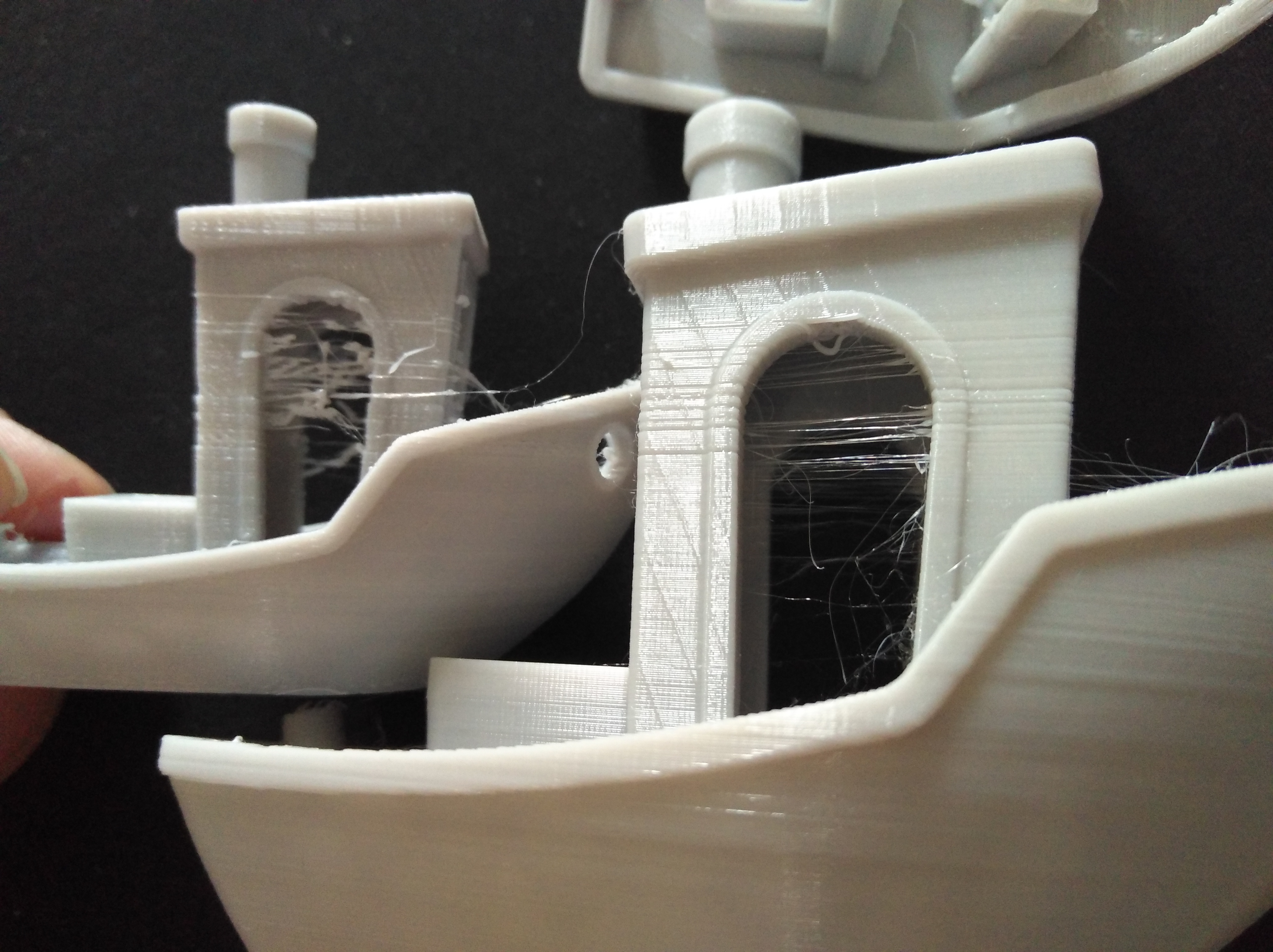

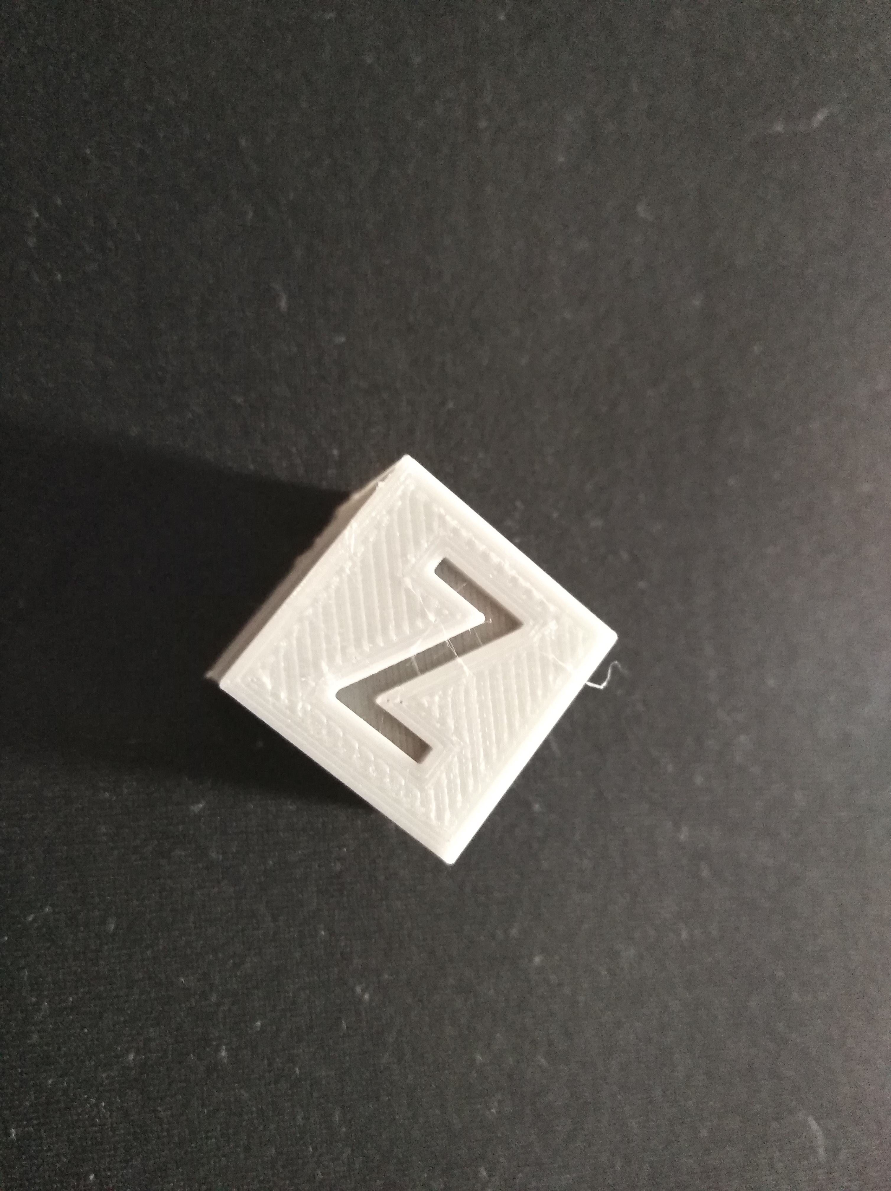

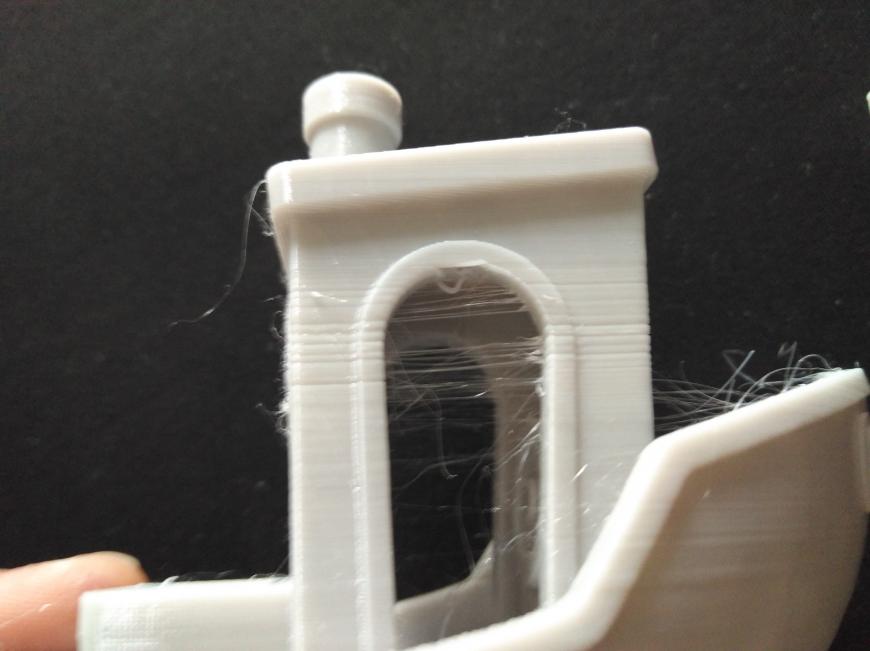

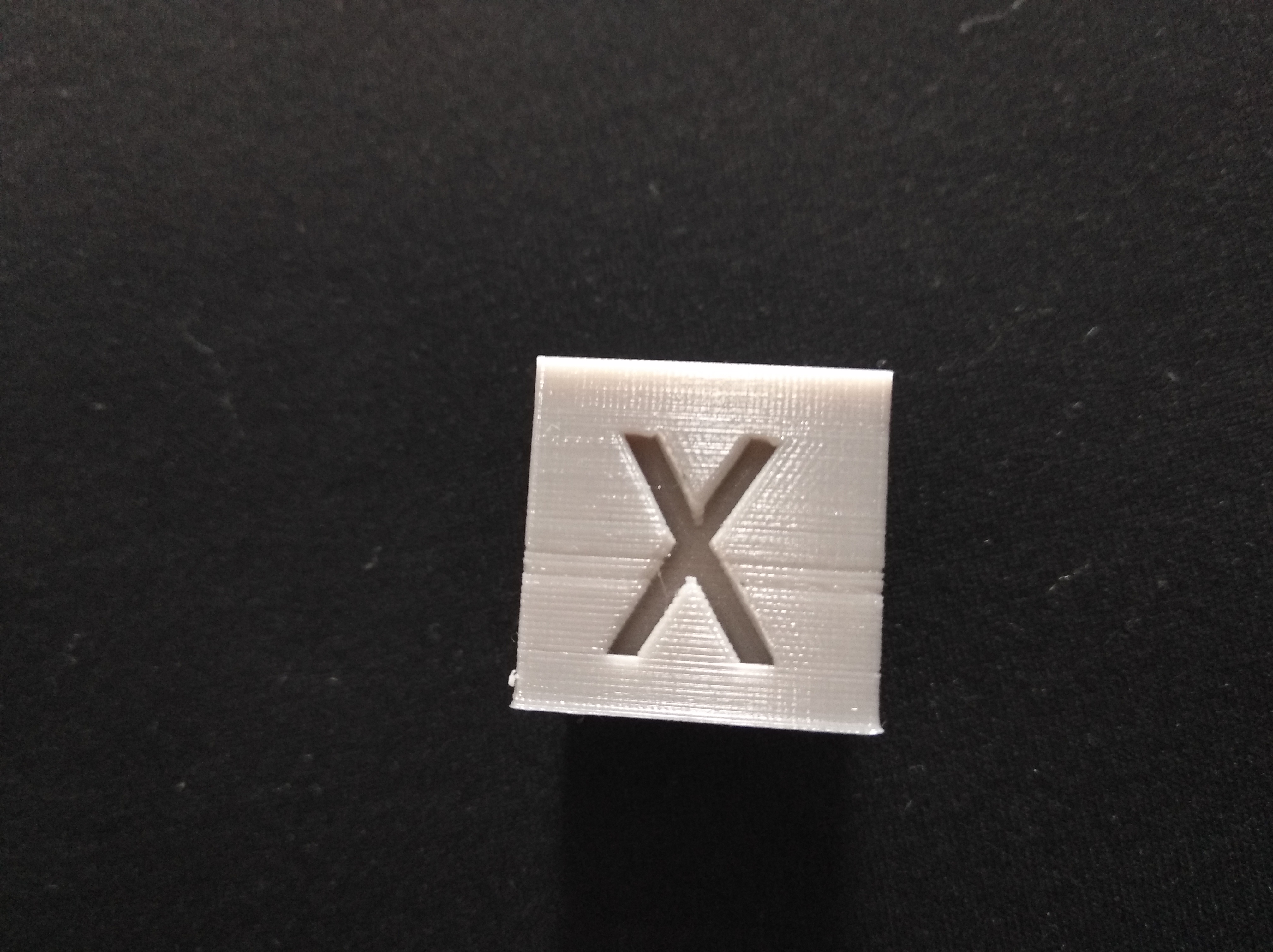

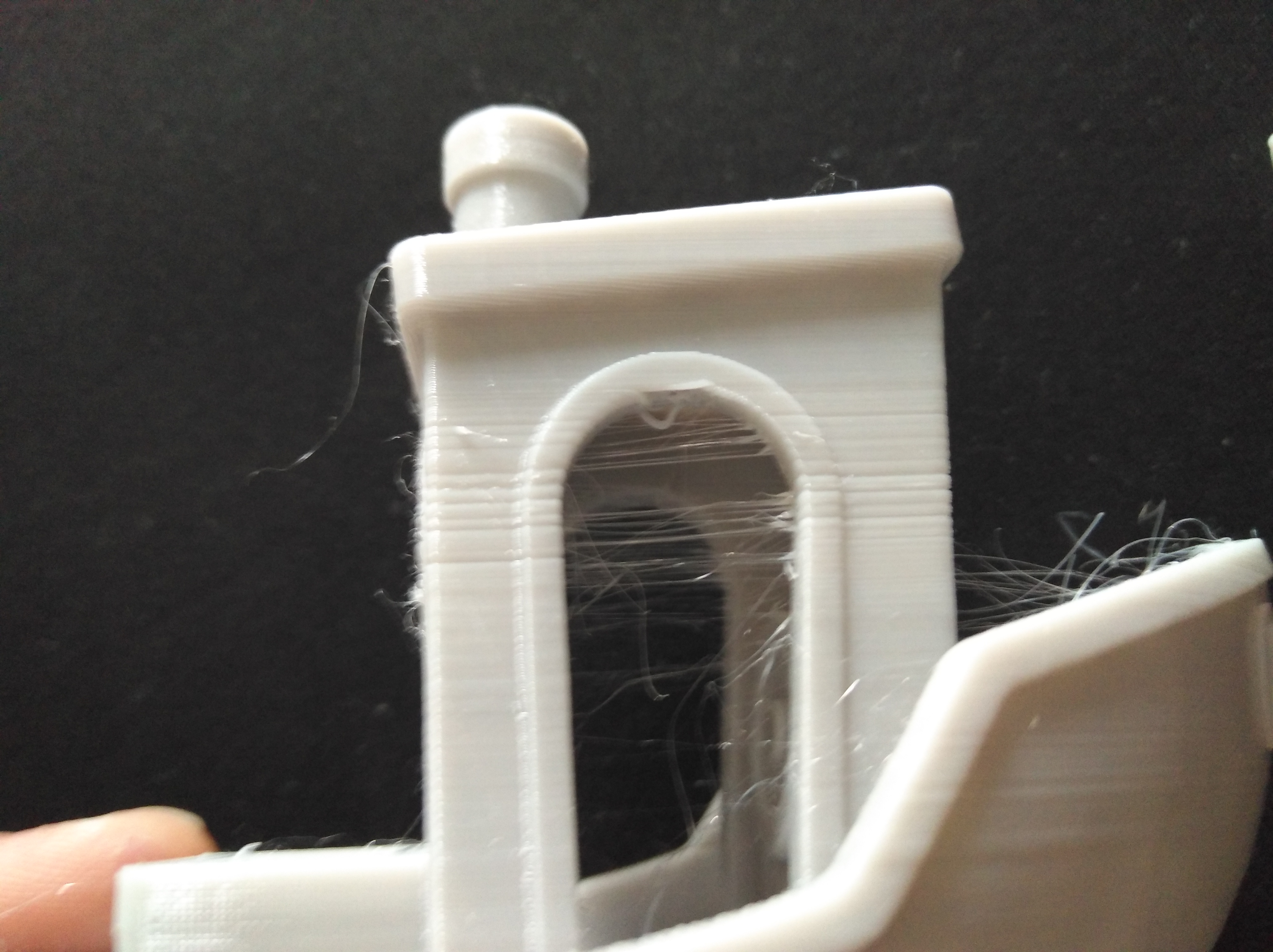

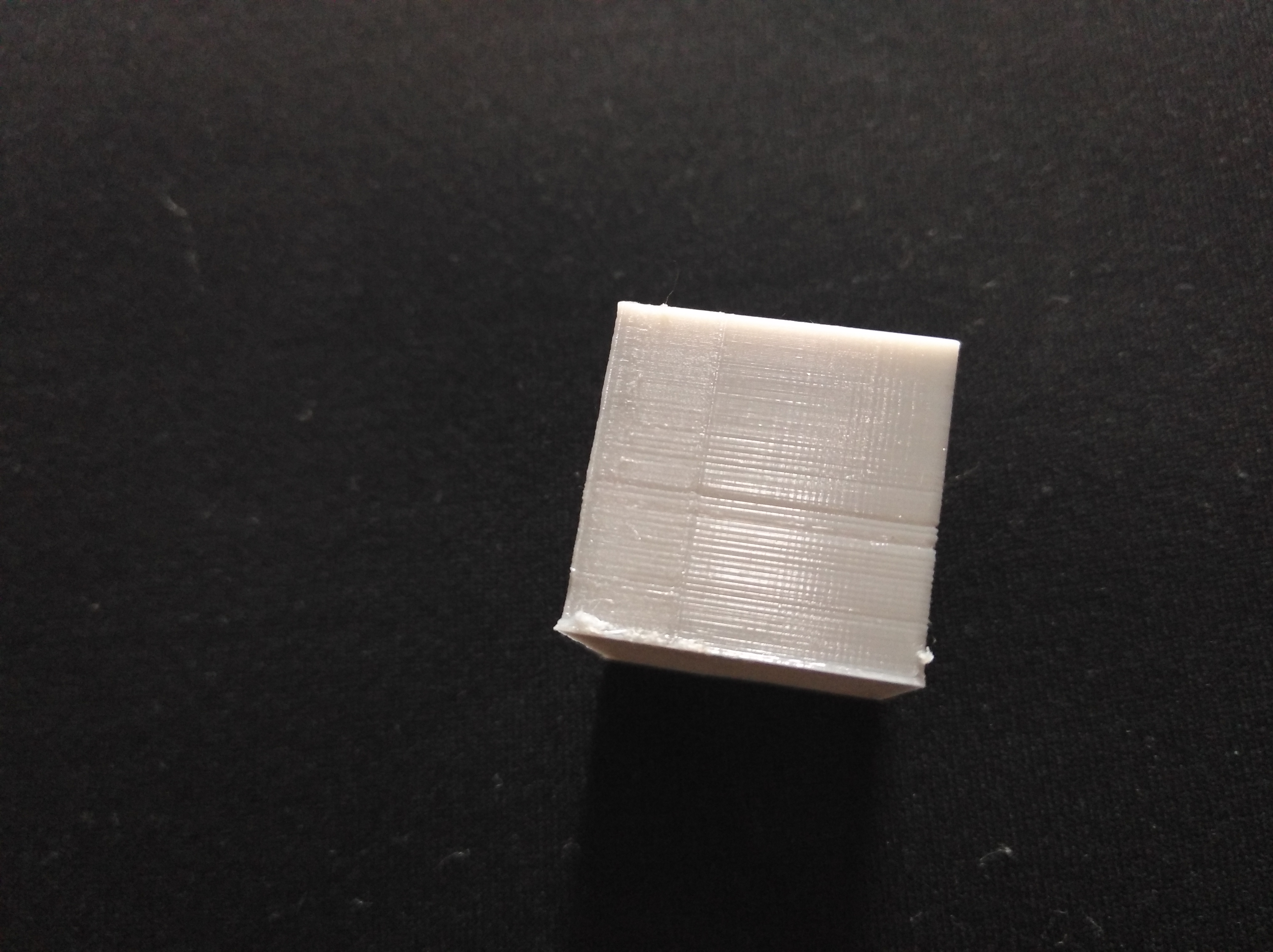

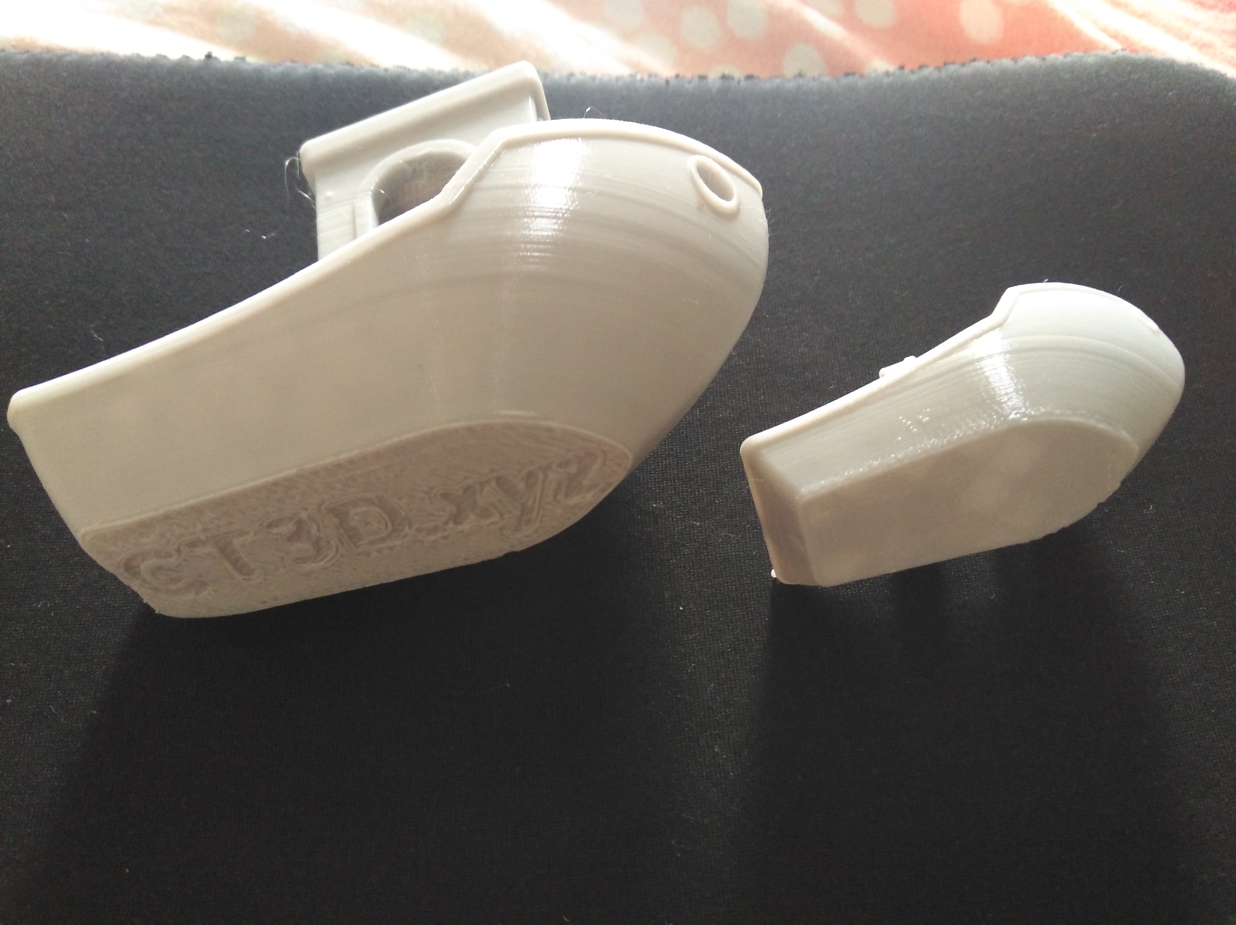

Добрый день! стал владельцем этого принтера. до этого имел маленький tevo и он особо никогда не создавал проблем. А тут прям со старта такая штука... получил я его собраным с всеми допечатаными крышечками...
Ось Z со старта была тугая, добавил вставки но не особо помогло. Добавил еще по шайбе и все вроди как очень гладно, но я не уверен. Прилагаю ВИДЕО. Я ее перемещаю пальцем но с усилием.
Теперь о проблеме:
Во время печати кораблика сразу после палубы начинается вот такая штука, будто выдавливается больше пластика. Дальше я заметил что такая же проблема во время печати стоек кабины но наоборот. Там пропуски слоев. Дальше я напечатал тестовый кубик и там начались пропуски слоев. Кораблики были в 2 размерах 100% и 150%. Все они имеют проблемы в одних и тех же местах (разная высота).
Что я делал:
Проверил вольтаж на драйверах (заметил что мотор Z греется больше других) но везде все одинаково 0.59v. После решил проверить будут ли изменения с дополнительным охлаждением (засунул плату под большой куллер и добавил еще один к мотору, но это совсем не повлияло.Добавил пружинки на втулку винтового вала (разницы не дало)Печатал на Cura и simly3d тот же результаткуда еще посмотреть?
Теперь о проблеме:
Что я делал:
