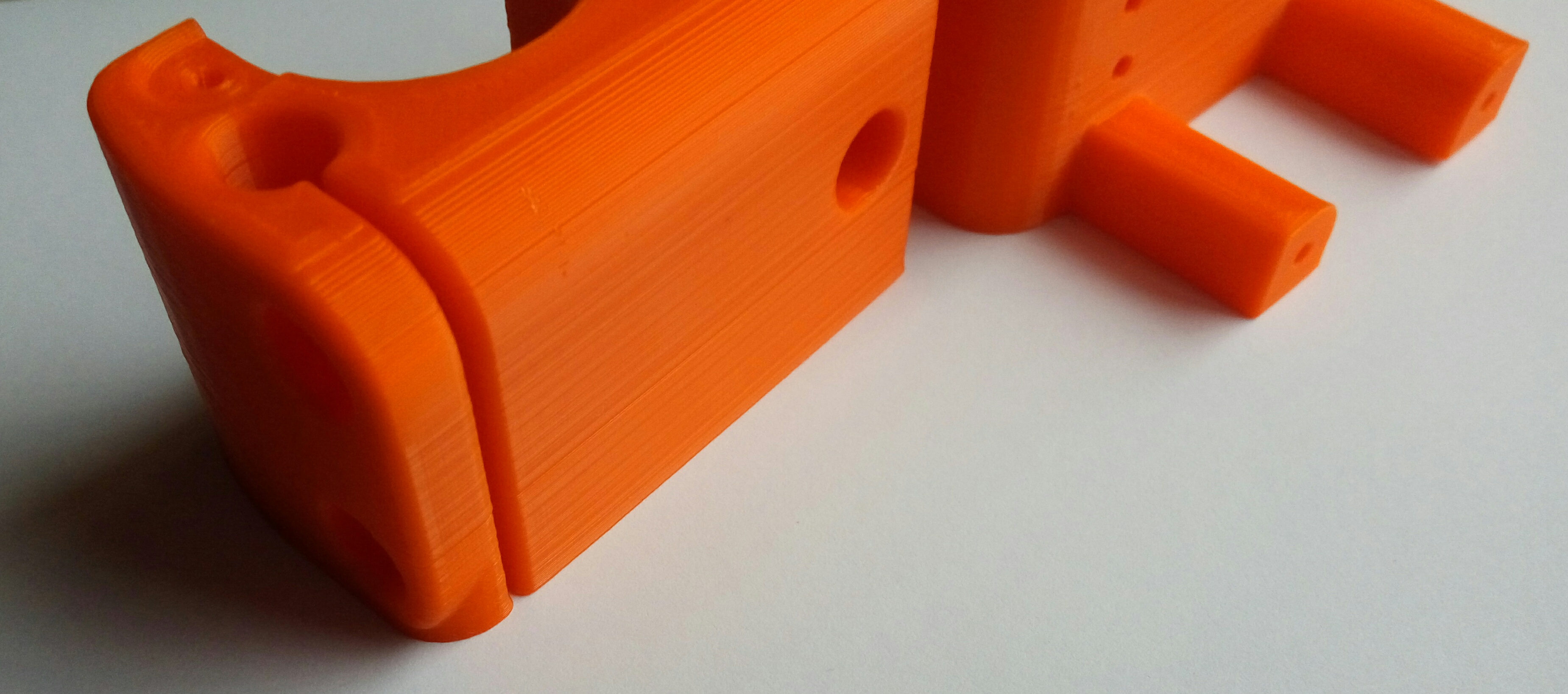

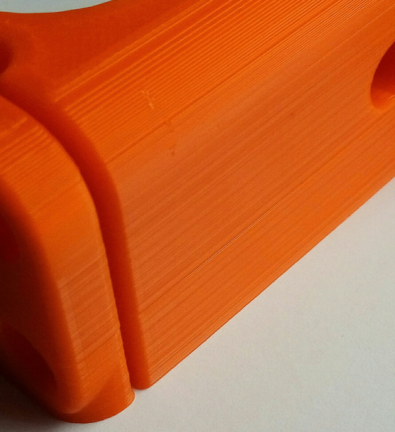

Вот уже три месяца, как мой основной принтер - это Ender 3 pro
Спечатал штук 5 килограммовых котушек пластика (исключительно ПЛА).
И тут возник вот такой дефект (см. фото)
Что предпринял:
1. Вытер все направляющие и ролики;
2. Подиянул ролики и ремни (хотя натяг не поменялся с первоначальной сборки);
3. Заменил сопло;
4. Перевернул на 180° и отцетровал резьбовую шпильку.
Печатаю вытянутый кубик, дефектов нет.
Печатаю те же детали что и раньше. Дефект на передней стенке есть.
Как правило дефект распространенный, я часто встречал его просматривая ролики про этот принтер, хотя авторы не обращали на это внимания... И чёткого решения в интернете не нашёл.
Очень жду советов!
