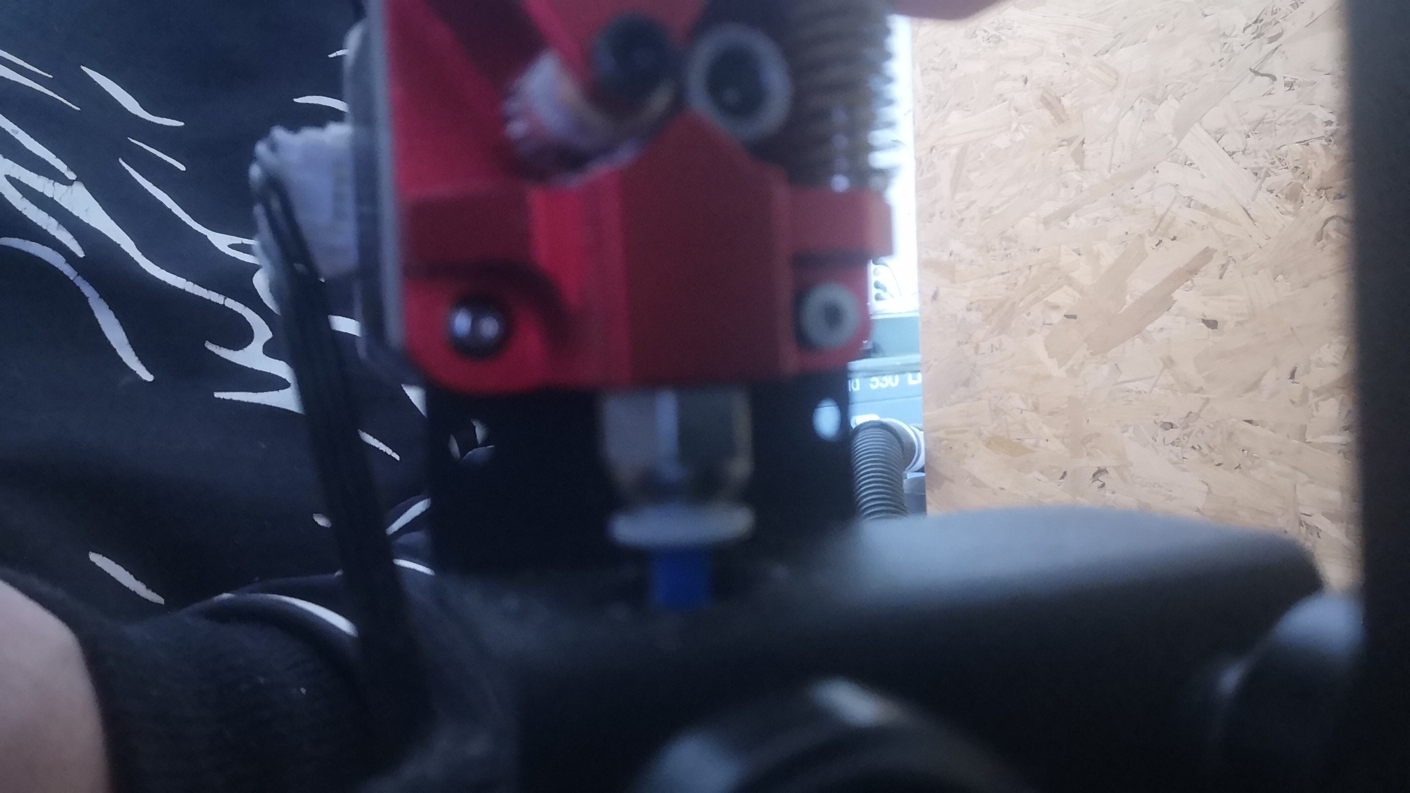

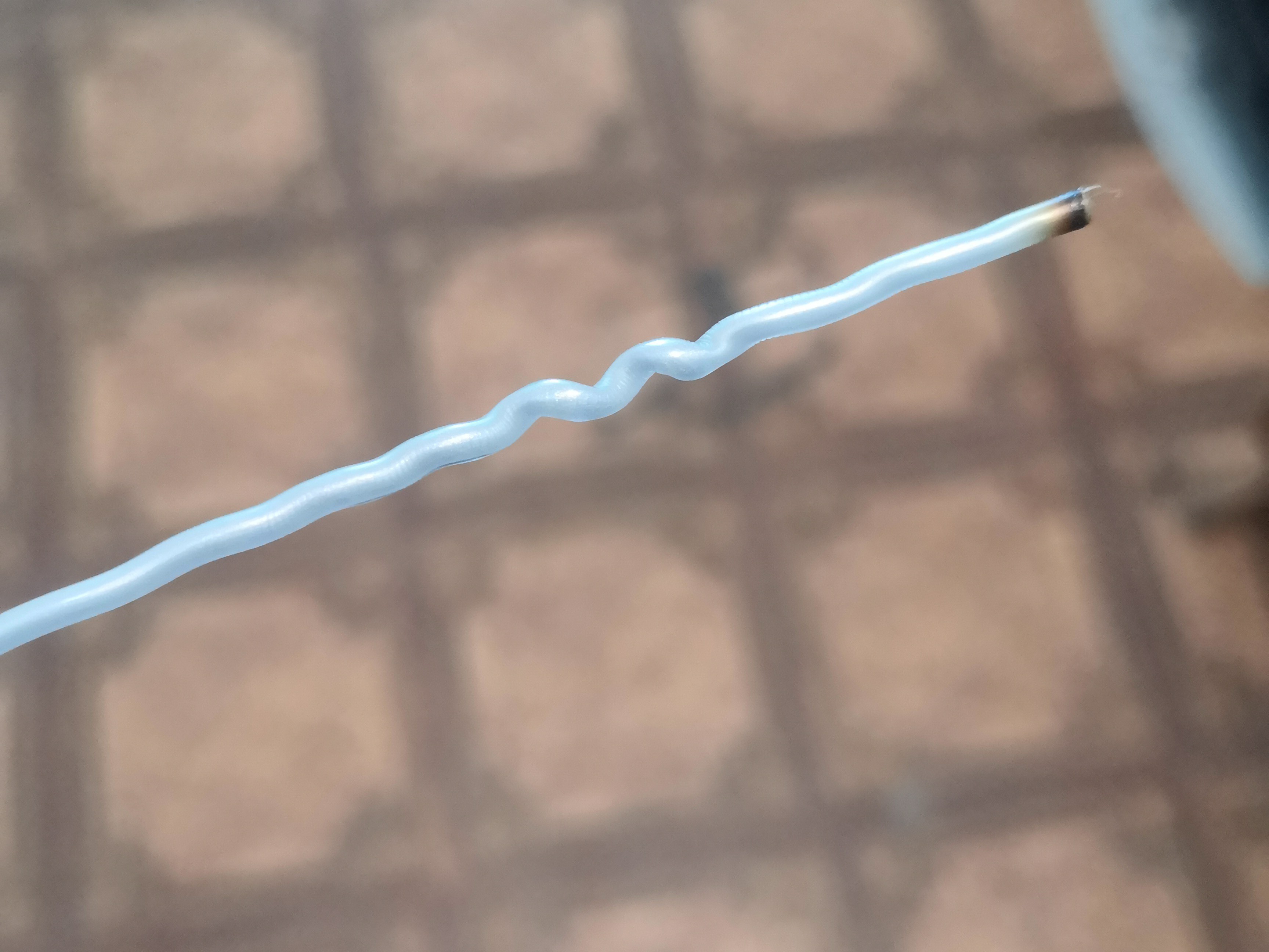

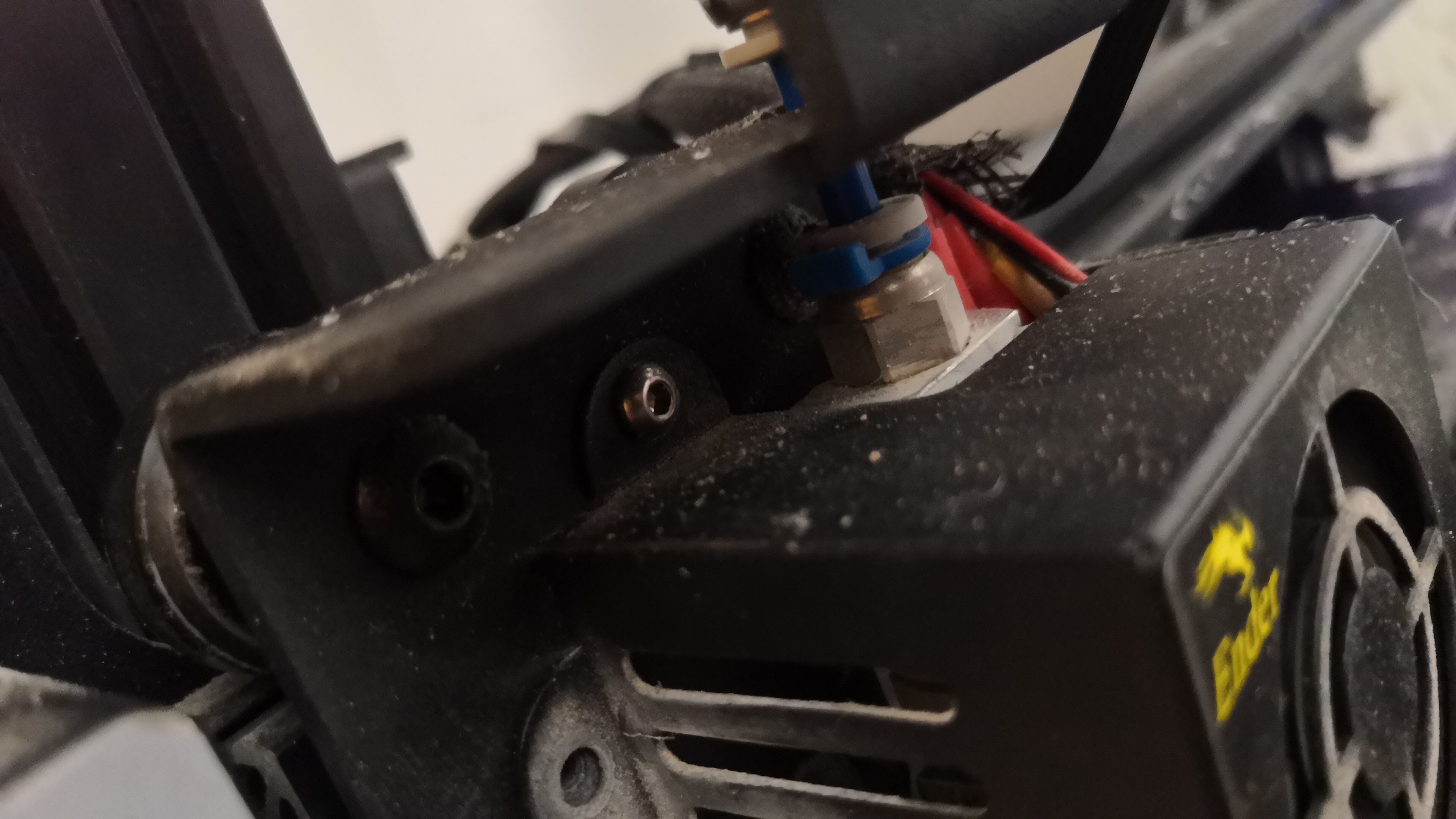

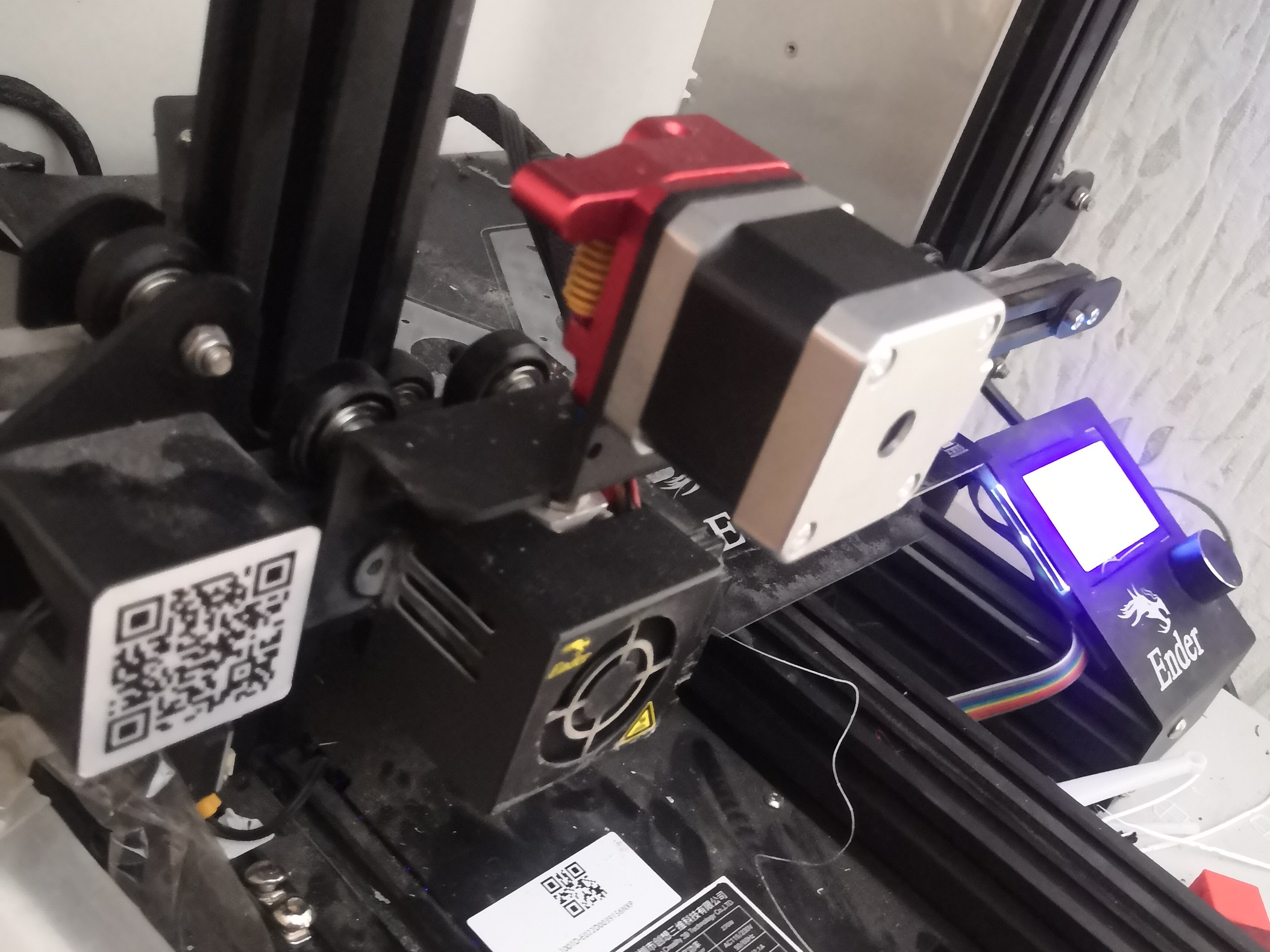

Доброго времени суток.
Прошу помощи у специалистов в сфере печати.
Имеется принтер Ender 3 pro. Полгода назад переделал с боудена на директ. Печатал отлично. Но в последнее время случилась беда - пластик скручивает внутри трубки перед соплом. Неважно какой пластик, ABS, PLA, PETG, NYLON. Со всеми пластиками проблема. Причём пластики разных производителей.
Выходил их ситуации так. Как только слышу щелчки в директ - застрял пластик. Ставлю на паузу, вытягиваю пласками пруток, отрезаю и пихаю обратно. Хватает на 5-7 мм печати. Но проблема только с сопла и от 0,2 до 0,8 мм. С соплом в 1 мм проблем нет, печатает вазы прям на ура.
Ещё одно наблюдение. В процессе печати застрявший пластик можно запустить если остудить экструдер до 100C и снова нагреть. В задании закинул скрипт на выдавливание пластика в 30 мм и после идёт на печать. Прикладываю фото этой проблемы
