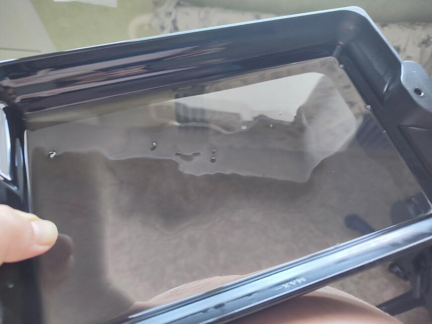

Решил попробовать, что то кроме эникубик, взял черную от елегоо. Первые печати были вроде нормальные, меньше ведет, в местах поддержек прыщи меньше, но потом обратил внимание на пленки которые цепляются к модели. Слил смолу и увидел на дне ванны кляксу в форме плота из полузастывшей смолы. Что только не делал и время засветки менял, и паузу увеличивал, и сглаживание вырубал... С принтером все ок (Elegoo saturn 8k и второй обычный сатурн), проверял, кубиком печатает отлично. Может есть у кого настройки под эту смолу и принтер?
