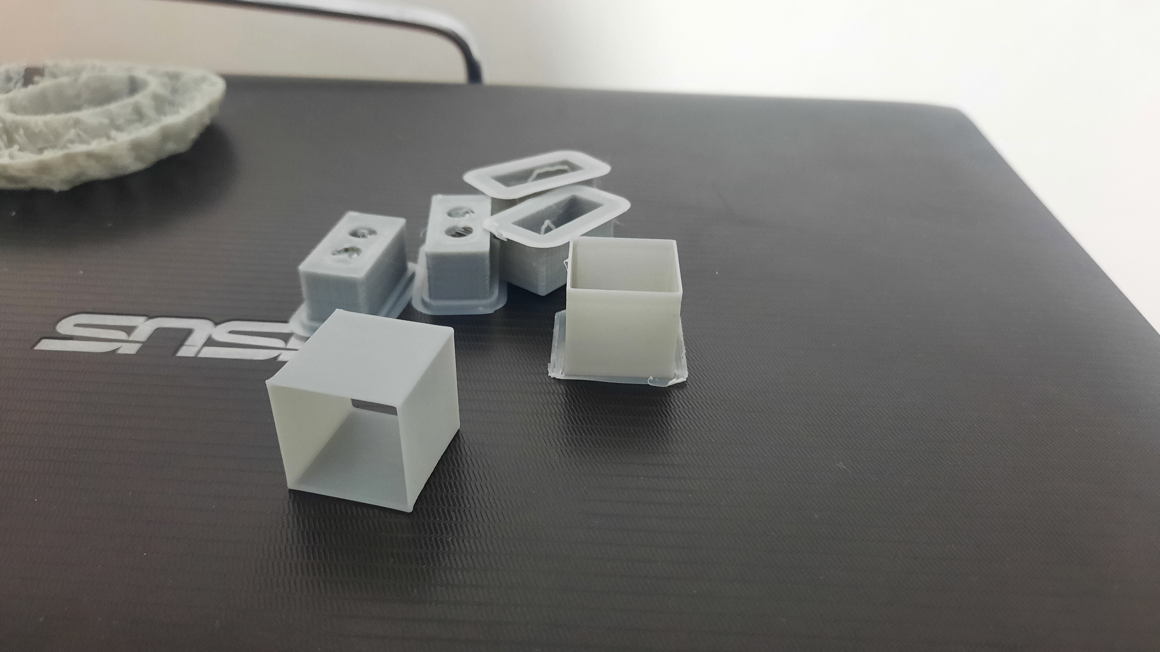

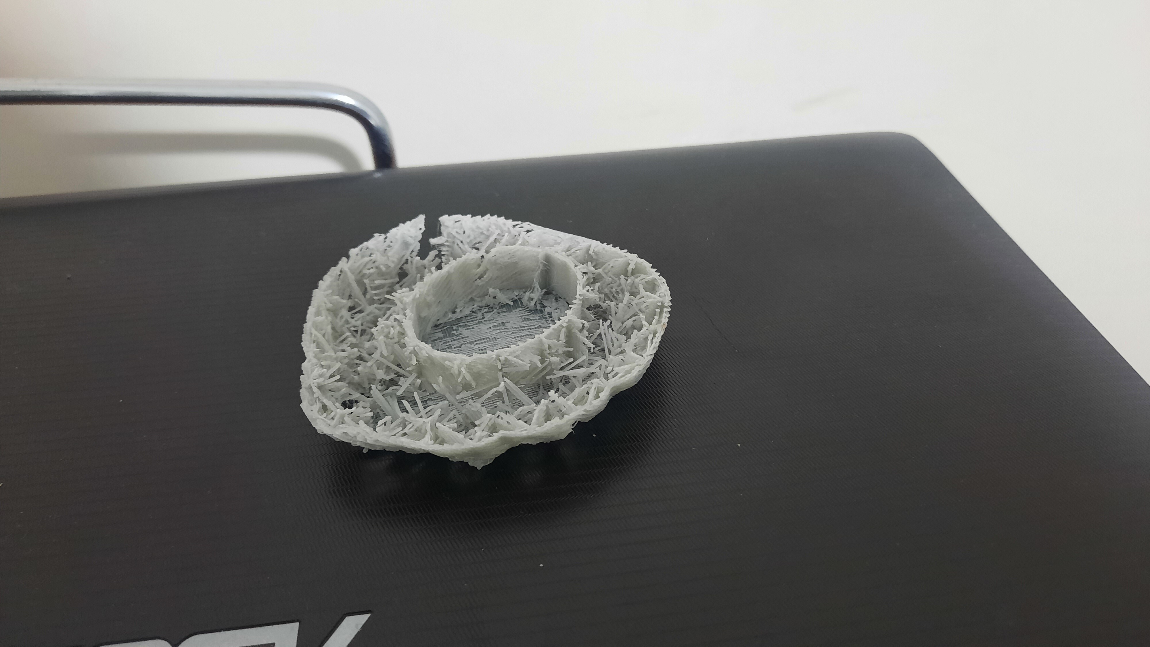

Всем привет. Пользуюсь принтером Tronxy xy 2pro около года. Серьезных проблем с ним небыло. Но уже пару недель как экструдер не желает давить пластик.
Скажу сразу что:
сопла не забиты ( перепроверил штук 8. Из них 2 новые).
Тефлоновую трубку заменил на новую.
Температуру сопло держит.
Шестерня не грызет пластик.
Механику экструдера перебирал.
Толщина стенок при печати тестовых кубиков соответствует соплу
Калибровку выдавливания типа G1 F500 E200 (давил и пол метра и метр. Все совподает по миллиметрам).
И самый интересный момент. При одних и тех же настройках, большие изделия не печатаются но боз проблем получаются мелкие изделия либо тестовые кубики.
Либо на больших моделях приходится поднимать поток аш до 260%

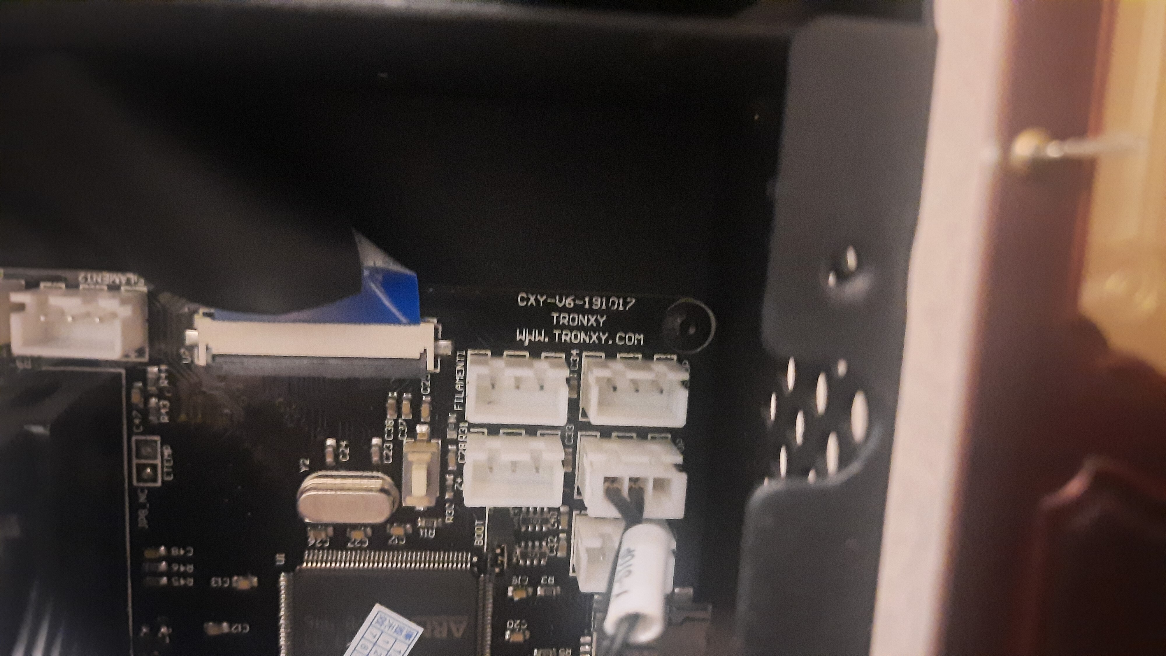

Уже грешу на плату управления. Может кто сталкивался?
