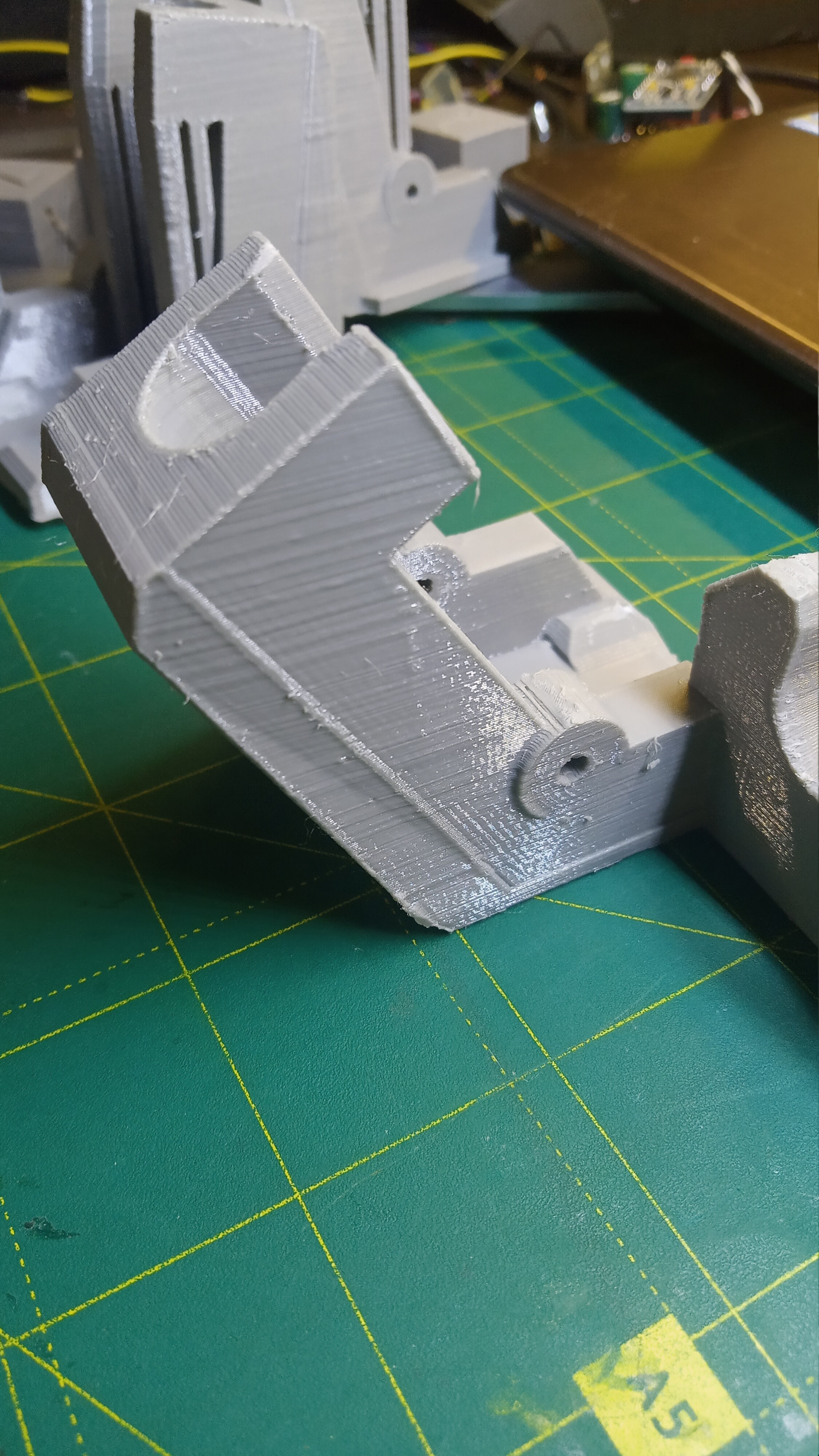

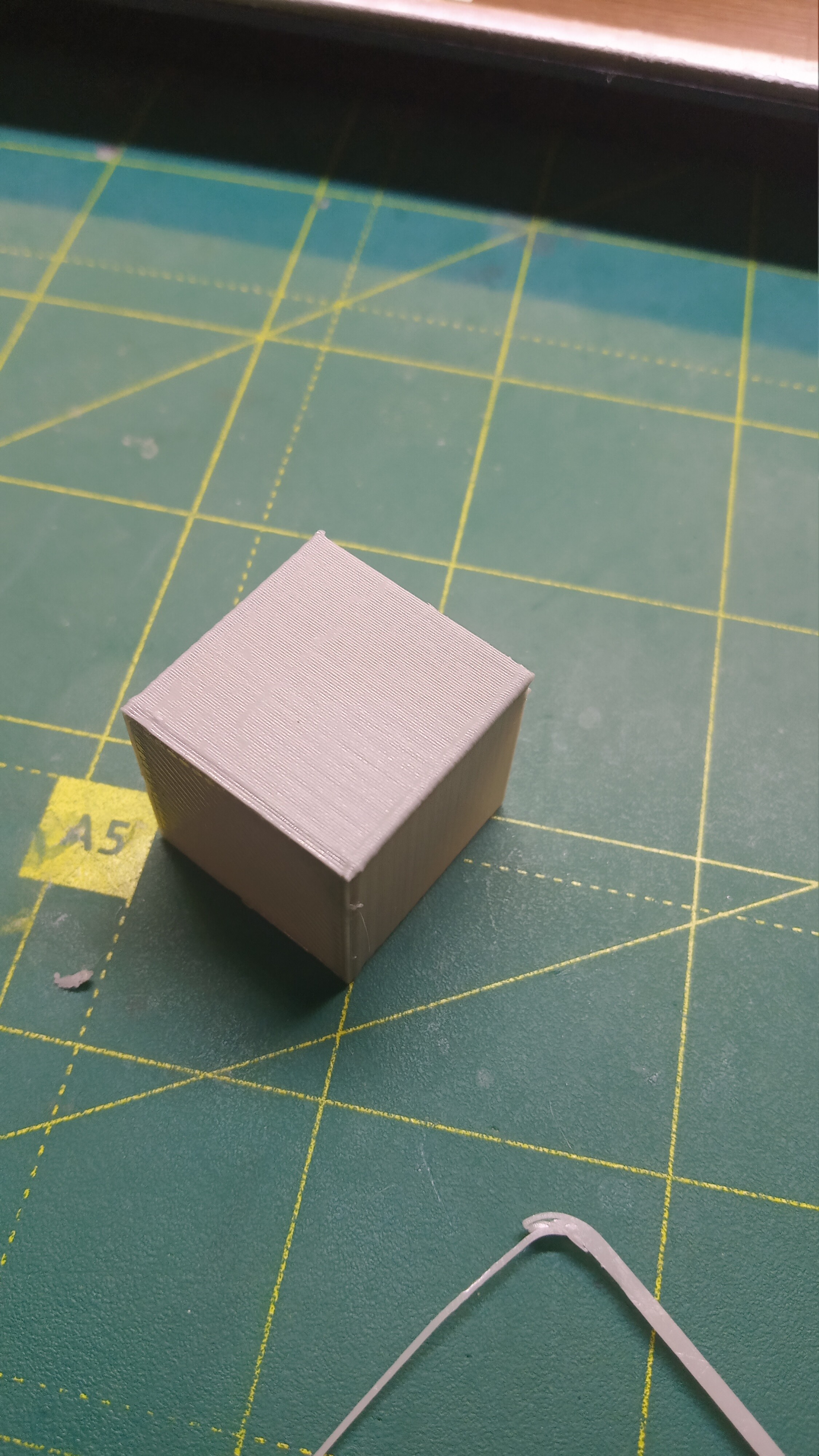

Ребята привет. уже целую неделю не могу настроить принтер. решил перейти на директ экструдер, принтер прюша, пластик petg. удалось достичь не плохого качества, но есть одна проблема которую не могу решить. на вертикальной стене образуются неровности. пробовал печатать пустотелый куб с толщиной стенки две линии, тогда стенка получается идеальная. уже перепробивал кучу Настройки, от проблемы не могу избавиться. также пробовал одновременно печатать два пустотелых куба на расстоянии 50мм друг от друга, все получилось идеально, а когда печатаю обычную модельку стенка выходит горбатая. в чем проблема не могу понять???? помогите или я с ума сойду😭😭😭
Екструдер Dual Drive
209шагов на 1мм. Микрошаг драйвера 1/8
Поток 88%
Температура 65/235
Скорость печати стенки 25-35
Сопло 0.4мм
Слой 0.2мм
