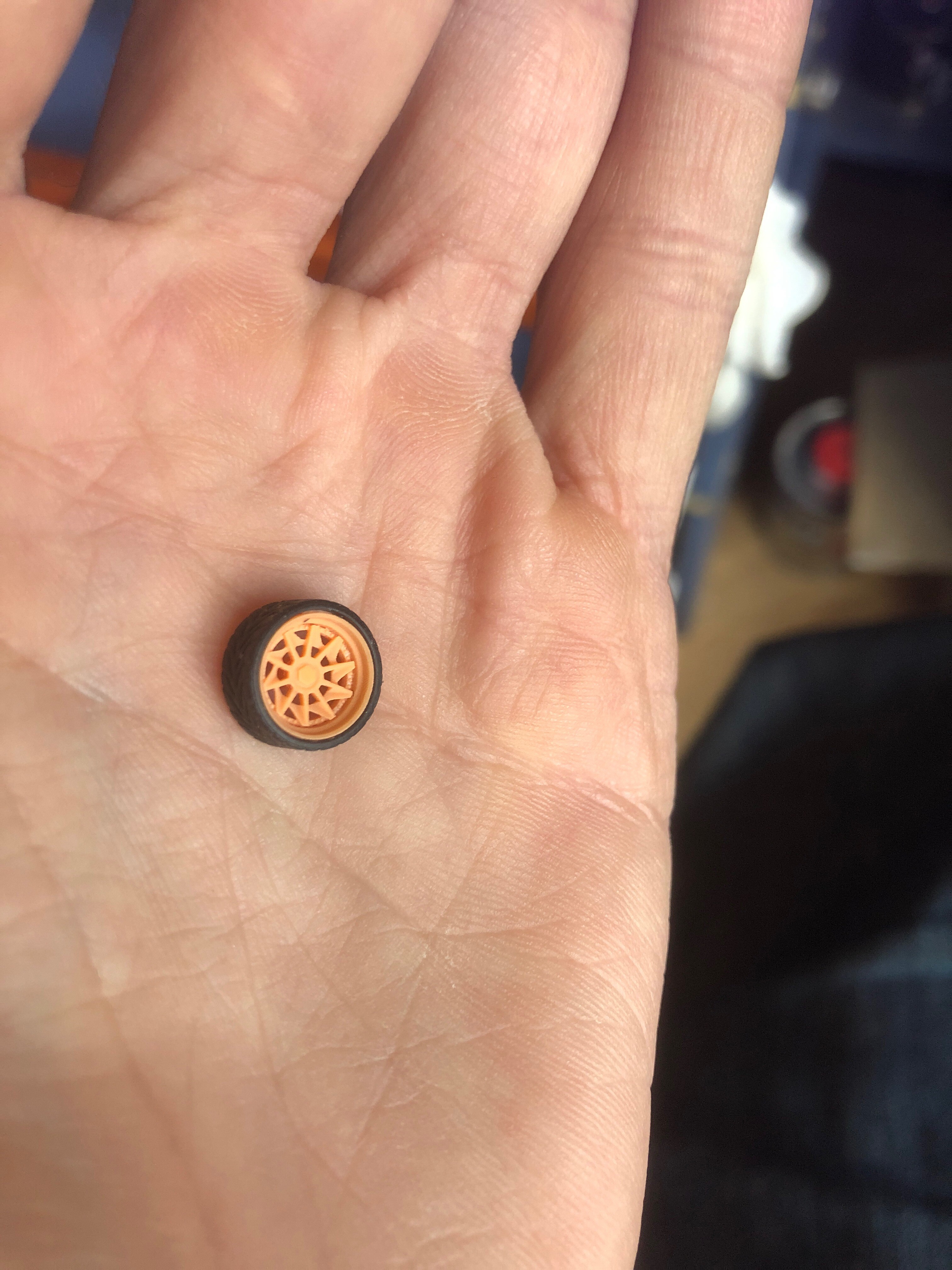

Жесткая смола печатается стандартно на больших и средних поддержках, особых танцев с бубном не требует. Печатаю плоско, иногда чуть проворачиваю модель что бы не заплывали маленькие отверстия
Эксплуатация фотополимерника Elegoo Mars 2pro печать и flexible смолой

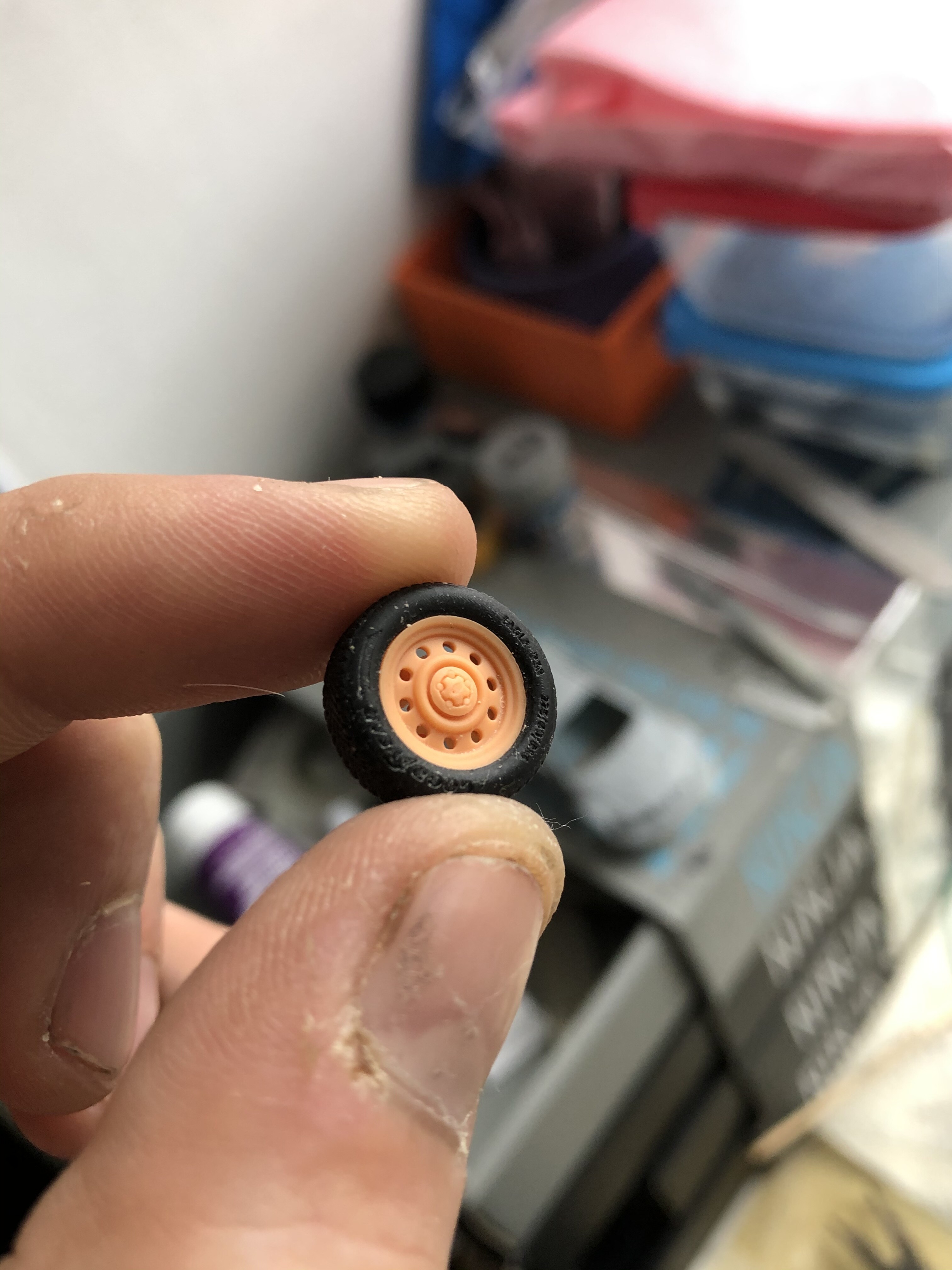

Эксплуатация фотополимерника Elegoo Mars 2pro печать и flexible смолойДиски диаметром около 8-9мм , в сборе с резиной 11мм

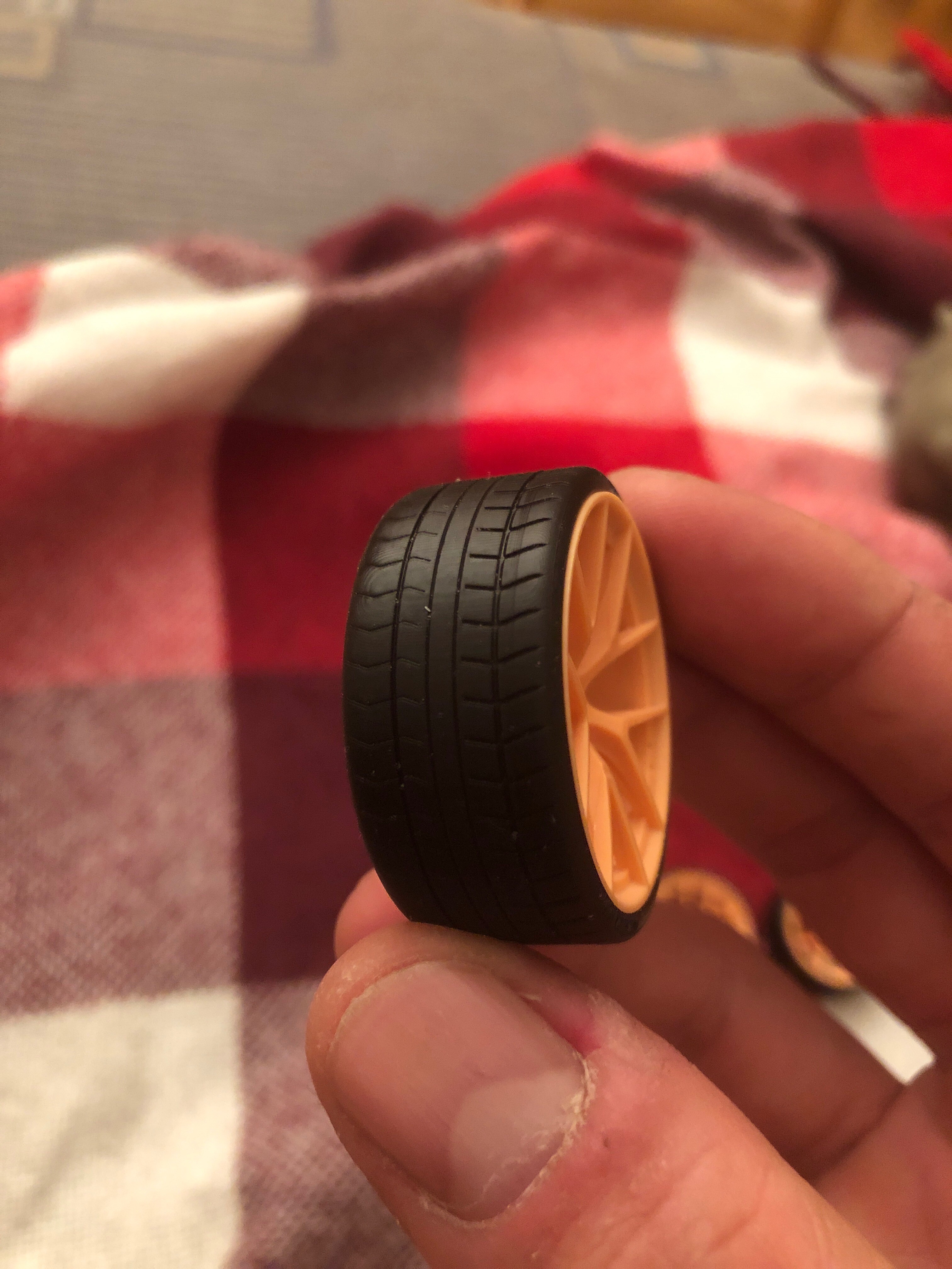

при печати резиной нужно изменять параметры, согласно рекомендациям производителя , и увеличивать количество поддержек, ставя их практически вплотную.
Если нужны более точные настройки , то могу поделиться

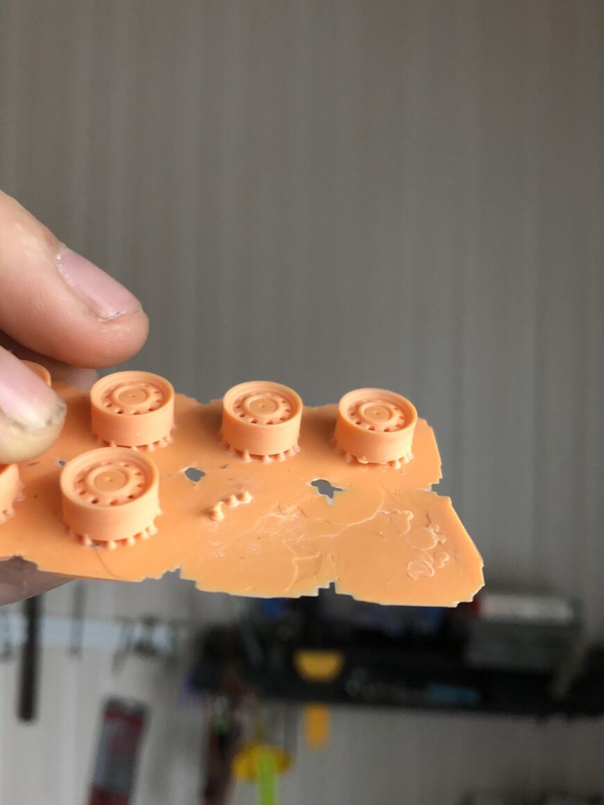

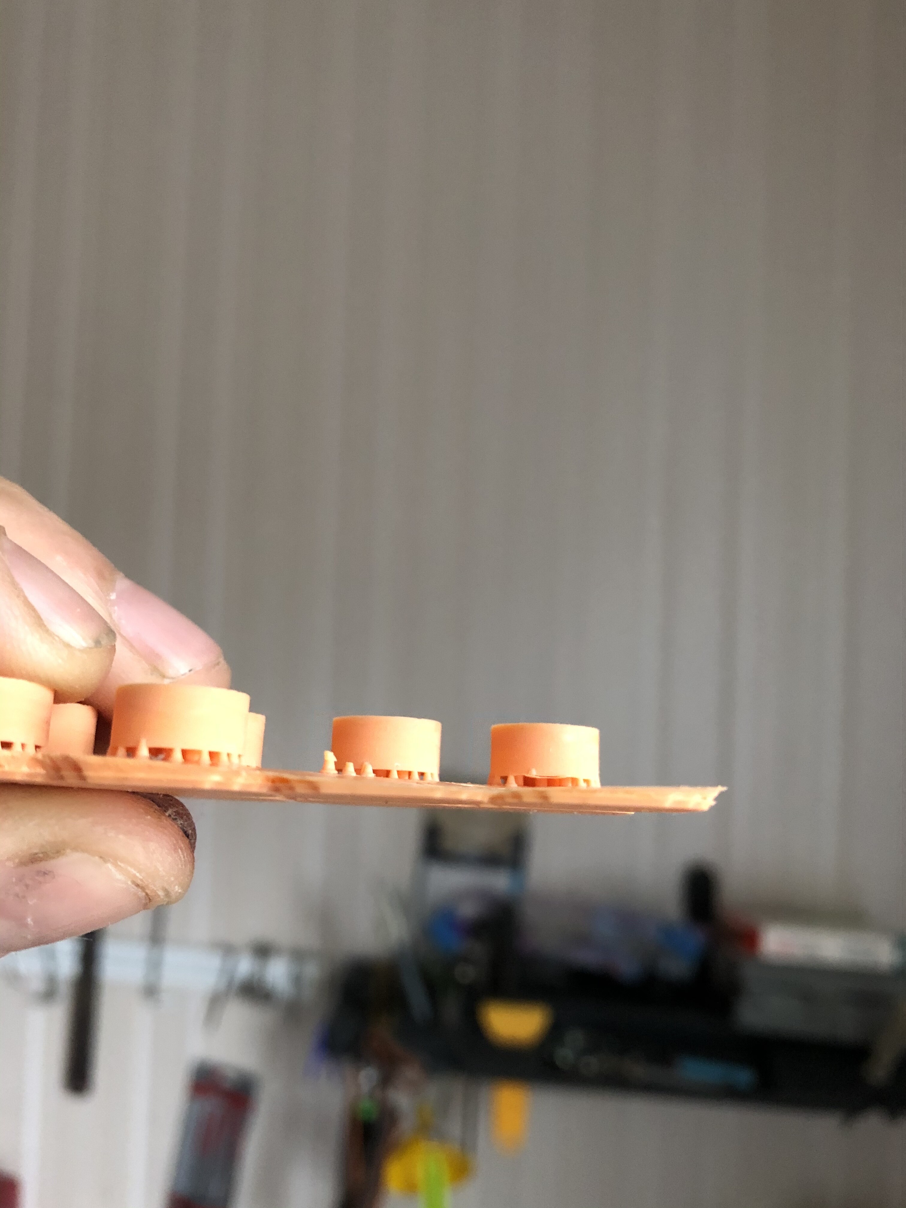

Внезапно детали , располагающиеся в центре стола стало не пропечатываться . Сначала грешил на недостаточное время засветки и количество поддержек , но результат не улучшился . На проблемной зоне прям видно утоньшение платформы , и странные наплывы. Эксплуатация фотополимерника Elegoo Mars 2pro печать и flexible смолойЭксплуатация фотополимерника Elegoo Mars 2pro печать и flexible смолой
Феп поменял, экран без царапин и косяков. Может  есть у кого мысли на этот счёт? Похожая история у моего товарища, но там марс первого поколения с другой технологией засветки.
