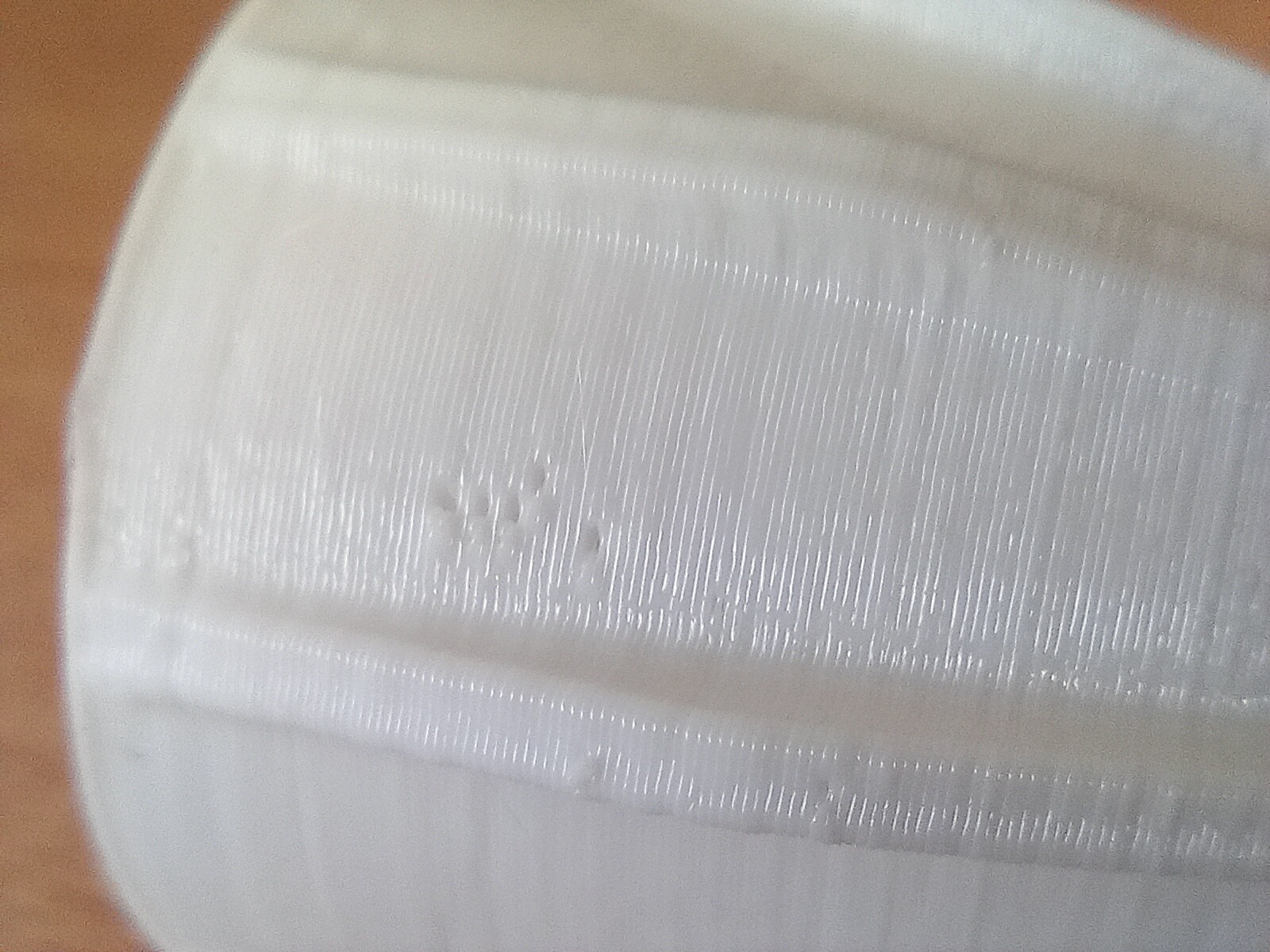

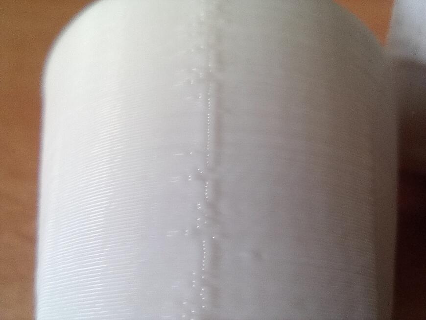

Возникла такая проблема.
При печати нескольких объектов одновременно на одном из них появилась недоэкструзия в виде пропусков материала(дырок) после смены слоя. Ретракт при смене слоя включен.
При этом на большинстве деталей такой проблемы нет. Даже наоборот в месте шва заметные наплывы.
Пластик белый PETG от FDPlast.
Экструдер Sherpa. Настройки ретракта: 0.9мм, скорость 30 мм/с
Нить пластика наматывается на сопло
Размер пространства для печати 260х260х260 печатаю несколько мелких деталей (54 умещается за раз), но проблема в том, что когда принтер печатает сразу...
Профиль для Voron
